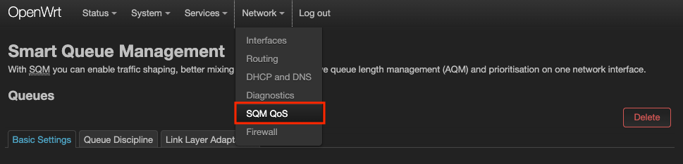

Commencez par installer "sqm-scripts", et "luci-app-sqm" pour que ça soit disponible sur l'interface web (Sous "Network -> SQM QoS)

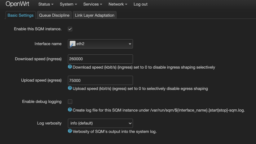

Je vous donne mon cas actuel: J'ai un abonnement de 240Mbps FTTH (offre non gamer).
Voici mes réglages:
J'utilise "260000kbps" en Download, et "75000kbps" en upload.
Je les ai configuré en tâtonnant, et en faisant plusieurs test sur le site "waveform Bufferbloat".
Note: D'après mes tests, j'obtenais un débit crête, constant, de 250Mbps/80Mbps. Je prends ça comme valeurs Max

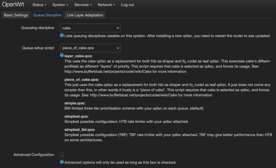

Ensuite, la file d'attente (queue) et géré par l'algorithme "piece_of_cake", qui est tout simplement fantastique.

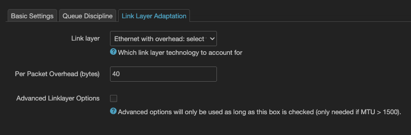

Et enfin, super important, il faut configurer une adaptation du lien avec un entête de 40 octets (40b sur la capture suivante). Ceci est nécessaire puisque Algérie Télécom utilise du PPPoE, et afin que l'algorithme puisse s'adapter correctement.

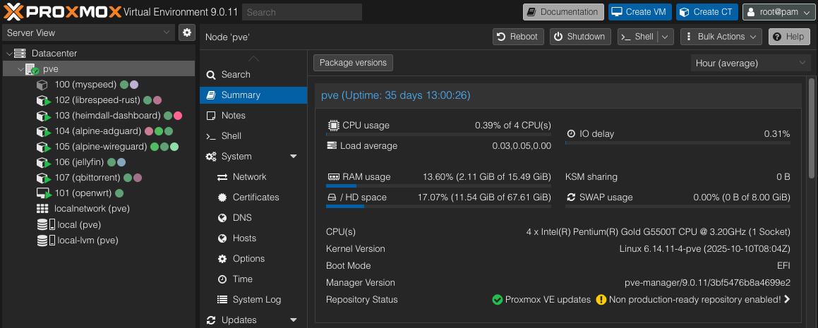

- Mon routeur OpenWRT est installé sur une machine x86 (Lenovo Thinkcentre M720q, avec Proxmox), derrière le routeur founis par Algérie Télécom (FiberHome).

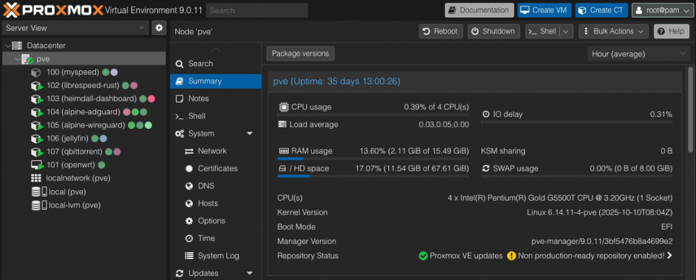

Par exemple, voici ma machine, qui me sert de Host pour plusieurs VM ou conteneurs:
- CPU Intel G5500T (3.20Ghz)
- RAM: 16GB
- SSD: 512GB Nvme
- Carte réseau: Intel avec 2 ports SFP+ (10Gbps)
Le processeur n'a jamais dépassé les 10%.
Je n'ai pas encore essayé des débits plus haut que 1Gbps, car j'ai pas eu le temps pour configurer le ONT VSOL 2802 que j'ai acheté. Dès que j'aurais du nouveau, je posterai mes résultats ici.
