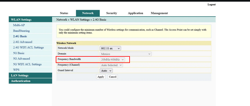

Changer la fréquence du Wifi sur Firehome HG6145F1 ( et autres modems) sans le mode Admin
Quand vous n'avez pas le mode Admin et que  vous essayez de modifier la fréquence de la bande Wifi  20MHz/40MHz sur Firehome  HG6145F1  (ou autres modems pour fibre optique) car l'option est grisée comme sur l'image ,
https://iili.io/fiykk3N.png
 Voici comment regler cette option sans le mode Admin:

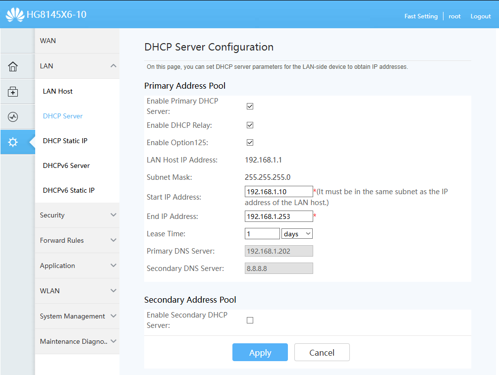

je l'utilise pour changer les DNS sur le
tu peux nous dire comment faire exactement stp ?
et aussi si on redémarre le routeur ça reste ? c'est relou, j'ai dû bien config un second modem wifi6E pour ne plus être nerf par les serveurs dns par défaut de AT.

Si on redémarre le routeur  l'option de changement de la fréquence du Wifi sera active donc modifiable en 20Mhz  ou 40MHz ou le 2 fréquences en même temps

comme expliquer dans le tuto avec un petit changement
faut chercher la ligne correspondante au champs DNS
modifier disabled par enabled et le tour et jouer
j'ai pas tester pour le redemarrage mais j'imagine que ça ne changera pas
par contre quand tu vx modifier les dns faut refaire l'operation, par default la case est grisé
