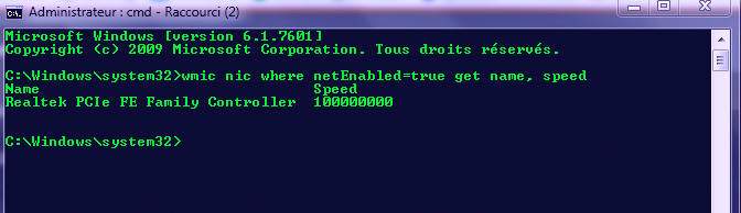

Modérateurs laliche Posté(e) le 21 avril Modérateurs Share Posté(e) le 21 avril (modifié) Beaucoup d'abonnés se plaignent du débit internet reçu qui est resté faible que celui attendu . La première chose à vérifier est la capacité de la carte réseaux à supporter les nouveaux débits. La méthode simple et rapide pour vérifier sa carte réseau sur un pc en ADSL ou en FTTH est d'utiliser l'invite de commande de Windows en allant dans Démarrer==>Taper CMD==>Clic droit et sélectionner Ouvrir en tant que Administrateur==> saisir la commande suivant : wmic nic where netEnabled=true get name, speed Le débit maximal de ta carte réseau sera affiché immédiatement en bps. On divise ce résultat par 1000000 (ou on supprime les 6 derniers zéros) pour trouver la valeur en Mbps Exemple 100000000 ÷ 1 000 000 = 100 Mbps Pour déterminer les bandes passantes de tous les appareils connectés sur un réseau local LAN et mesurer leur bande passante des outils spécialisés comme SoftPerfect Network Scanner, ManageEngine OpUtils ou NetBalancer sont plus utiles Modifié le 24 avril par laliche 1 Citer Lien vers le commentaire Partager sur d’autres sites More sharing options...
Administrateurs Lyès Posté(e) le 21 avril Administrateurs Share Posté(e) le 21 avril Sinon pour afficher le résultat en Mbps avec une seule commande (en formatant avec powershell) : wmic nic where "netEnabled=true" get Name, Speed /format:csv | powershell -NoProfile -Command "$input|ConvertFrom-Csv|Select Name,@{N='Mbps';E={[int]($_.Speed/1e6)}}|ft -a" Résultat : Name Mbps ---- ---- VMware Virtual Ethernet Adapter for VMnet1 100 Marvell AQtion 10Gbit Network Adapter 10000 1 Citer Lien vers le commentaire Partager sur d’autres sites More sharing options...
