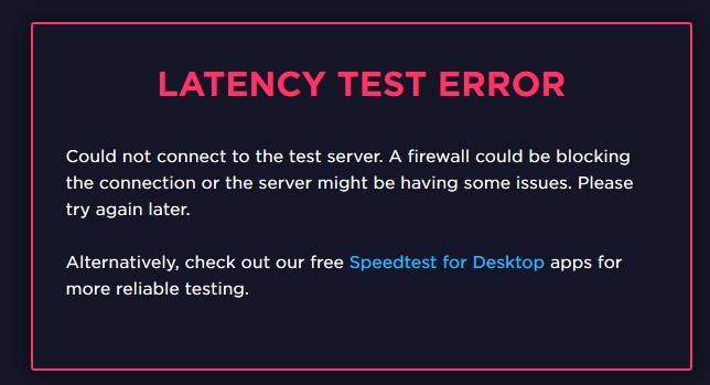

quel crédibilité donner aux logiciels de test de vitesse ?! franchement j'ai essayé sur android plus de 30...et ils me donnent n'importe quoi a chaque fois; quand j'avais 4 megas on m'affiche 5.5 ou 6.2...pfff alors que youtube en 360p ne marche pas ! meme le n°1 mondial j'ai pas confiance...il vient de me donner un upload de 1.3 megas ?!!!!!!
bref le seul qui DIT vrai pour moi est mireadsl !!!!!! mais sur forumdz vous ne l'aimez pas du tout! je sais que c'est vrai car quand je n'ai rien qui marche mireadsl me donne 0.5 megas de connexion....logique! speedtest ou nperf me disent....4.5 megas !
heuuu de avis sur la chose ?!
