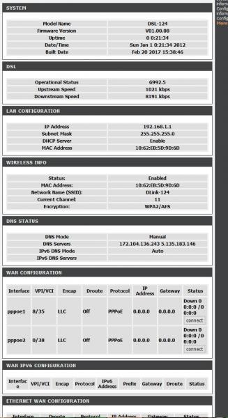

Salut à tous j'ai besoin d'un petit rafraîchissement :
je vous post ci-bas les deux captures d'écran pour que vous me confirmez si c'est bon...
en fait je veux ajouter une configuration sur mon modem car je ne sais plus où je serai branché à partir de maintenant
At souhaite me basculer au 0/38 a cause de mon pepin 8 megas... Mais le hic cest que je ne sais pas quand ca se fera ni meme si ca se fera ! Alors afin de ne pas reconfigurer tout à chaque fois il est plus facile de rajouter une configuration supplémentaire en sus de ma 8/35
voici les captures d'écran est-ce que j'ai fait la bonne chose ? il n'y a plus qu'à basculer entre les deux n'est-ce pas ?
Je precise bien evidemment que mon abonnement a expire.. Sinon jaurais pas demande :)
Merci hicham.. Javais zappe.. Ma tete est bourree de problemes en ce moment.. Jai supprime la capture en question et laisse une seule.. Cest bon la ?
