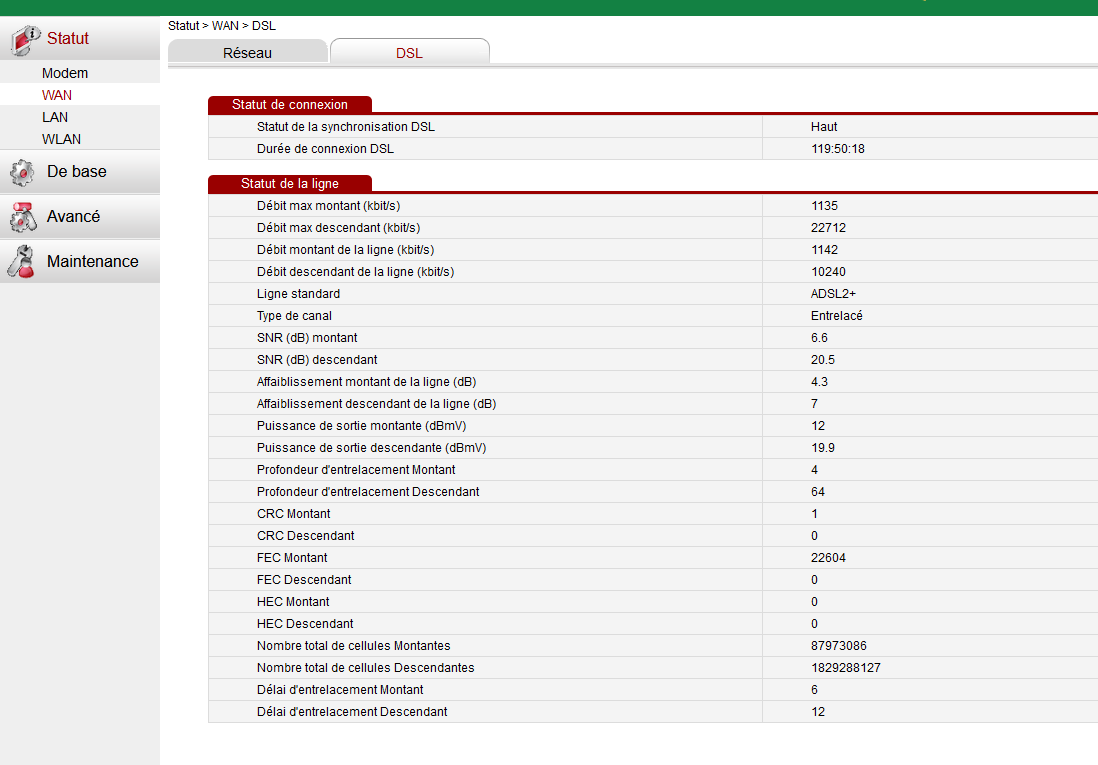

InsIeRA Posté(e) le 27 janvier 2021 Share Posté(e) le 27 janvier 2021 il y a 9 minutes, genio a dit : evidemment que tu montes a 20....mais si AT te debloque ! la tu es coincé a 10 megas chez eux ! c'est incroyable qu'en 2021 AT bloque encore les gens 8 megas...c'est grave.... si tu passes a 20...tu auras quand meme 8 si tu le fais maintenant ! mais s'il te font le basculement et qu'en meme temps ils te debloquent...la bon ok...mais aucune garantie ! essaye de les harceler pour qu'on te debloque ENSUITE va t'abonner ! Je pense qu'ils font le changement (du moins a mon actel) , si mes souvenirs sont bon quand j'avais 4 mega j'étais pas "bloqué" a 10240 comme je le suis actuellement , mais plutôt a environ 6000 et des poussières. en tout cas actuellement mon max rate tourne autour des 25000 Citer Lien vers le commentaire Partager sur d’autres sites More sharing options...

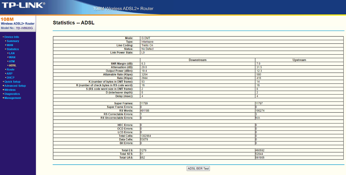

infernape Posté(e) le 3 février 2021 Share Posté(e) le 3 février 2021 10 minutes ago, genio said: @infernape a ce que tu as publié dans l'autre topic... de ce que j'ai compris tu as gagné 5 megas en capacité de ligne/ syncro...rien qu'en changeant de modem... j'ai retourner le modem car il coupe trop and maintenant je utilise un modem huawei jaweb des années 80 lol enfin il ya aussi des coupures j'ai essayer de changer le filtre meme chose afin j'essaye de changer au mode gdmt jusqu'au maintenant pas de coupure mais dans ce mode mon ping et trés elevé. Citer Lien vers le commentaire Partager sur d’autres sites More sharing options...
genio Posté(e) le 3 février 2021 Share Posté(e) le 3 février 2021 Publies tes stats avec ce modem Huawei pour voir... Citer Lien vers le commentaire Partager sur d’autres sites More sharing options...

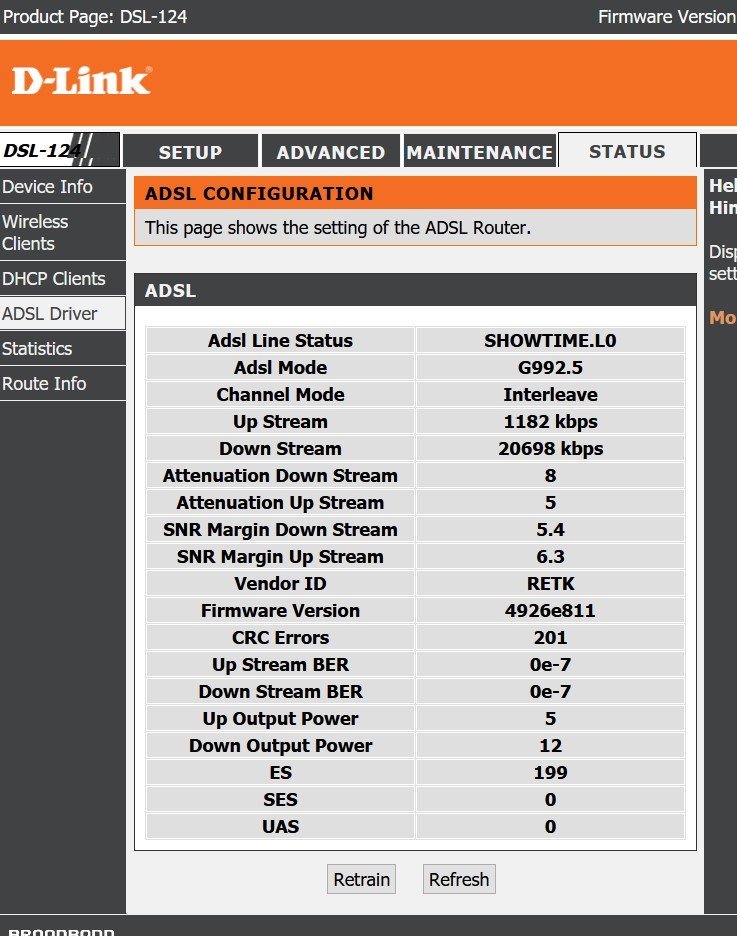

genio Posté(e) le 3 février 2021 Share Posté(e) le 3 février 2021 (modifié) @Hicham @Travmania ou @ZHealer ou @parazitenew dites...pourquoi certains modems ne fonctionnent pas dans certains pays ?! je lis souvent sur le net que quelqu'un a achete un modem dlink ou netgear par ex. de france...et une fois en inde/chine etc...ben le modem n'est pas compatible avec son ISP.... du coup je me pose la question si les modems cabas...vendu en algerie (tres tres rare mais ca existe) sont compatible avec le MSAN dz ?! merci d'avance les gars j'en profite pour vous montrer mes stats: record battu...lol tres etrange qu'avec ce snr ma connexion reste stable... Modifié le 6 février 2021 par genio Citer Lien vers le commentaire Partager sur d’autres sites More sharing options...
Modérateurs 1conito Posté(e) le 3 février 2021 Modérateurs Share Posté(e) le 3 février 2021 elle n'est pas stable , t'a des erreur CRC, perso j'arrive a rester connecté meme avec un SNR de 3db mais avec pleins d'erreurs CRC Citer Lien vers le commentaire Partager sur d’autres sites More sharing options...

genio Posté(e) le 4 février 2021 Share Posté(e) le 4 février 2021 (modifié) @1conito oui j'ai vu les erreurs...mais sur terrain aucun pepin...haha donc c'est bien...mais etrange..car ca ne devrait pas etre le cas.. @maxowell non...tu n'auras meme pas 18...c'est evident! vu que la ligne supporte au max 22....AT va te debbloquer et le modem va syncroniser au meilleur des cas a 20 megas....et une fois cela tu recevras que 16.5.... Modifié le 4 février 2021 par genio Citer Lien vers le commentaire Partager sur d’autres sites More sharing options...

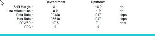

infernape Posté(e) le 7 février 2021 Share Posté(e) le 7 février 2021 Citer Lien vers le commentaire Partager sur d’autres sites More sharing options...
genio Posté(e) le 8 février 2021 Share Posté(e) le 8 février 2021 @infernape c'est avec le modem de huawei ? Citer Lien vers le commentaire Partager sur d’autres sites More sharing options...
infernape Posté(e) le 8 février 2021 Share Posté(e) le 8 février 2021 5 hours ago, genio said: @infernape c'est avec le modem de huawei ? avec un modem tp link. Citer Lien vers le commentaire Partager sur d’autres sites More sharing options...
Hicham Posté(e) le 12 février 2021 Auteur Share Posté(e) le 12 février 2021 (modifié) @infernape.... ta ligne est excellente et c'est incroyable mais ta ligne est bridée à 20 Mbit/s (je savais pas qu'AT faisait ça). En fait le bridage se remarque quand le Data Rate se cale sur une valeur multiple de 1024 (20480 c'est exactement 20 Mbit/s en binaire et impossible qu'un modem se synchronise à 1 kbit prêt à moins d'être bridé). Donc ta un gros soucis tu peux avoir 20 Mbit/s réels car tu es très prêt du MSAN (ton atténuation est nulle) donc ...... si t'es abonné à 20 Mbit/s faut régler ce problème ! Modifié le 12 février 2021 par Hicham 1 Citer Lien vers le commentaire Partager sur d’autres sites More sharing options...

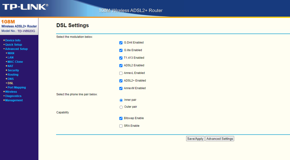

talkbox70 Posté(e) le 15 février 2021 Share Posté(e) le 15 février 2021 Bonjour tout le monde , merci de me dire qu'est ce que je doit cocher et décocher SVp. je suis en 8 Méga mes stats DSL : Citer Lien vers le commentaire Partager sur d’autres sites More sharing options...
genio Posté(e) le 15 février 2021 Share Posté(e) le 15 février 2021 (modifié) je te l'ai deja dit...comment avec 8 megas tu es en mode DMT ?! Mets adsl 2+ et decoche annexe M et tout le reste d'ailleurs !!!! tu vois biens que tes stats sont nulles avec ton mode.. Modifié le 15 février 2021 par genio 1 Citer Lien vers le commentaire Partager sur d’autres sites More sharing options...
