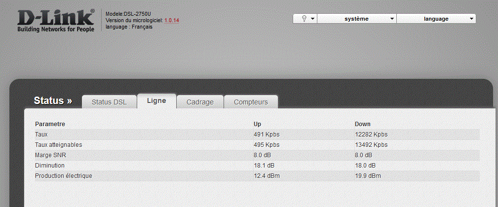

01.thumb.gif.3b8bab416a9834f2a42646c72209743f.gifsalam alikoum;
Les gars jeudi je suis passé à l'actel pour augmenter mon débit de 4 mégas à 10 mégas, et en rentrons à la maison je suis surpris du débit qui ne dépasse pas les 6 mégas.
J'ai refait le câblage au niveau de la maison car j'ai un SNR affreux mais rien n'est fait, alors j'ai besoin de vos conseils avant de signaler mon problème.
Merci d'avance.

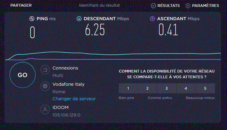

@parazitenew ce que tu a dis est vrai...a un details pres ! pourquoi tu parles de debit largement inferieur ?! je suis passé a 20 commes tous les autres...donc ma parano est justifié ! suffit de voir le speedtest que j'ai uploadé...
