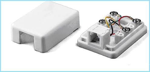

@amimoz ne le préférable ces de le relier avec le câble gris sur une Rosetta puis rj11 vers modem
Donc...
d'un cote.....
de l'autre...le câble gris en contact direct (sans boîtier a fusible)  avec la paire de cuivre qui vient de dehors ?

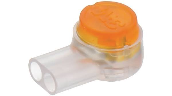

Oui le câble gris va se rouler sur la rosette
(Soyez sûre que ces du vrais cuivre acheté un câble FTP cat5e rj45 et coupé la tête demander les.model 24-22-20AWg si l'un de ces taille est  disponible le meilleur ces le 22awg  )
Et l'autre bout sera roulée sur le câble noir (si le scotchlok n'est pas disponible)
Je sais pas si ils sont disponibles en Alger mais demander chez un tech de AT ou les quincaillerie ou magasin réseau les  scotchlok uy2 (k2)
 il serviront de liaison entre le cable gris et noir regarder youtube pour leur installation ces assez facile
Image en dessous le scotchlok

et les scotchlok uy2 (k2) : Deux, pour joindre le câble gris (la paire) à (la paire) du câble de cuivre noir qu'AT te tend de la boite extérieur au domicile (pour les vielles installations préhistoriques, NON FTTH !)

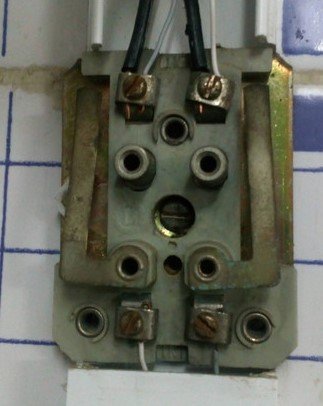

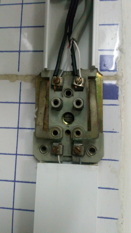

idem pas trop compris là comment faire pour enlever ce fameux boitier à fusible et le remplacer par ce boitier rj11 (rosette) ..
si des photo réelles Hawks ça nous aiderait beaucoup pour appuyer ton explication "théorique" donnée plus haut
et question bete : si pas de souci à signaler sur ma ligne/connexion , dois-je obligatoirement enlever ce boitier/fusible ?

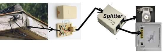

si c'est pas trop demandé....... un schéma légendé et/ou photo serait plus que bienvenu....
d'autant que @tinisius zad khalatha li  ???, en parlant comme un ingénieur télécom !!!!!

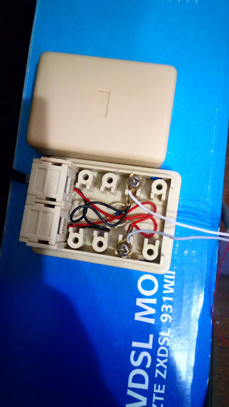

Voici en photo ,  vous fixé le câble noir   avec le câble gris ou FTP  directement dans la boite ou alors les shunté directement en les  torsadant
Dans cette installation
coté boite a fusible le modem et brancher directement avec le câble noir
et la téléphonie  et brancher après le fusible directement au filtre ADSL  puis la distribution dans mon cas pour Trois  Tel
Role du filtre : filtré les fréquence haute du modem pour quelle ne soit pas audible  en communication téléphonique
coté boite sortie Rj11 au Modem
