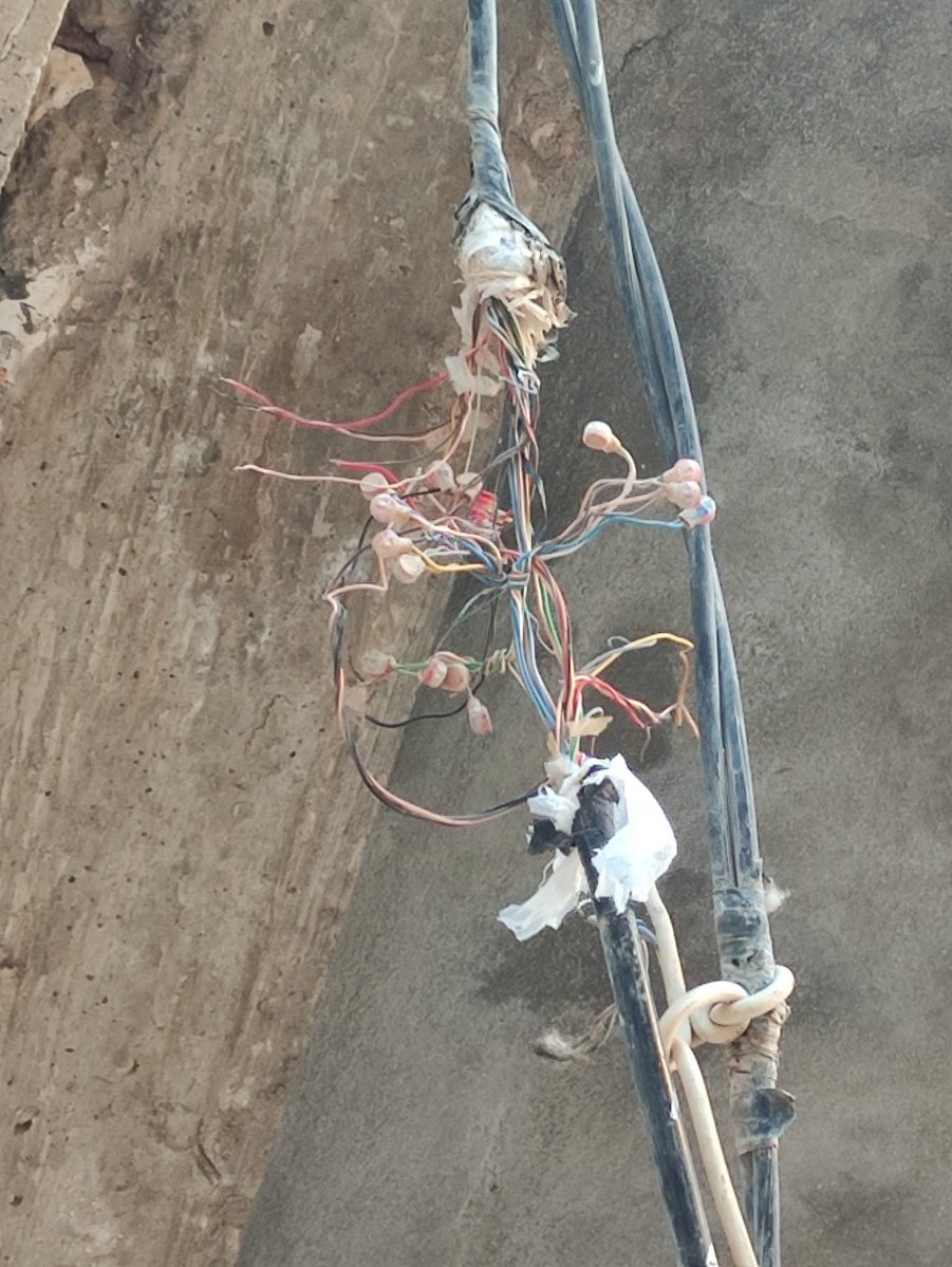

Salam les amis
Qui connait le code couleur des paires de lignes téléphoniques J'ai un problème et je souhaite identifier les paires afin de me faciliter l'entretien de mon câble.Je me suis plaint plusieurs fois, mais ils ne répondent pas

Il y a beaucoup de paires, je veux connaître chaque paire et la couleur de ses deux fils

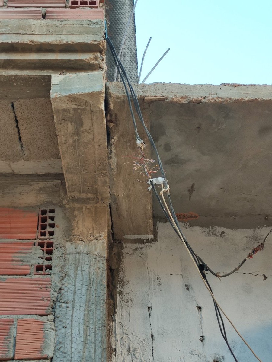

Comme le montre la photo, c'est le gros fil qui est devant la boite

je ne pense que t'a le droit de touché sa désolé car c'est à l'extérieur c'est la propriété de A.T fait attention 🤔 car y'a même tes voisins qui sont branchez dessus et en plus la je pense qu'ils doivent changer toute l'installation car travaux qui von faire c'est du bricolage
Modifié par cRuStY_DZ
C'est ce qu'ils appellent le 7 paires ou 14 paires. Ce câble alimenté une où plusieurs boîtes donc Commun a des dizaines d'abonnés.
Oui attention d'y toucher même les techniciens d'AT se trompent et confondent les lignes. Ça m'est arrivé 2 fois.
C'est comme ça depuis des années et quand internet est coupé, ils reconnectent le fil, mais comme vous pouvez le voir, il n'y a aucun respect des règles de bonne connexion

salam saha mon frère c'est un câble 14 paires  les code des couleurs c'est le suivant
1-blanc gris
2-bleu terre
3-jaune gris
4-marron terre
5-noir  gris
6-rouge terre
7-vert  gris
8-balnc terre
9-bleu gris
10-jaune terre
11-marron gris
12-noir terre
13-rouge gris
14-vert terre
je voie que le câble et coupé en deux fois . Alors il te faut dénudé un peut le câble  doucement pour que tu puise identifier les fils principale et les secondaire  de chaque paires parseque le câble il et toucher ou mekherbeche ,  si non pour te facilité la tache identifie ta paire de couleur en regardent dans la dernière boite la ou le fils noir va chez toi ouvre la boite et repaire la couleur de ta paire ensuite , puis tu va  la ou le câble et connecté vérifier comme ça  , exemple ta paire et  vert gris   tu vérifie  les deux fils verte et les sept fils gris  si il son bien connecté  il te faut des connecteur uy2

ou il demande au tech de AT de le faire en lui montrant la photo

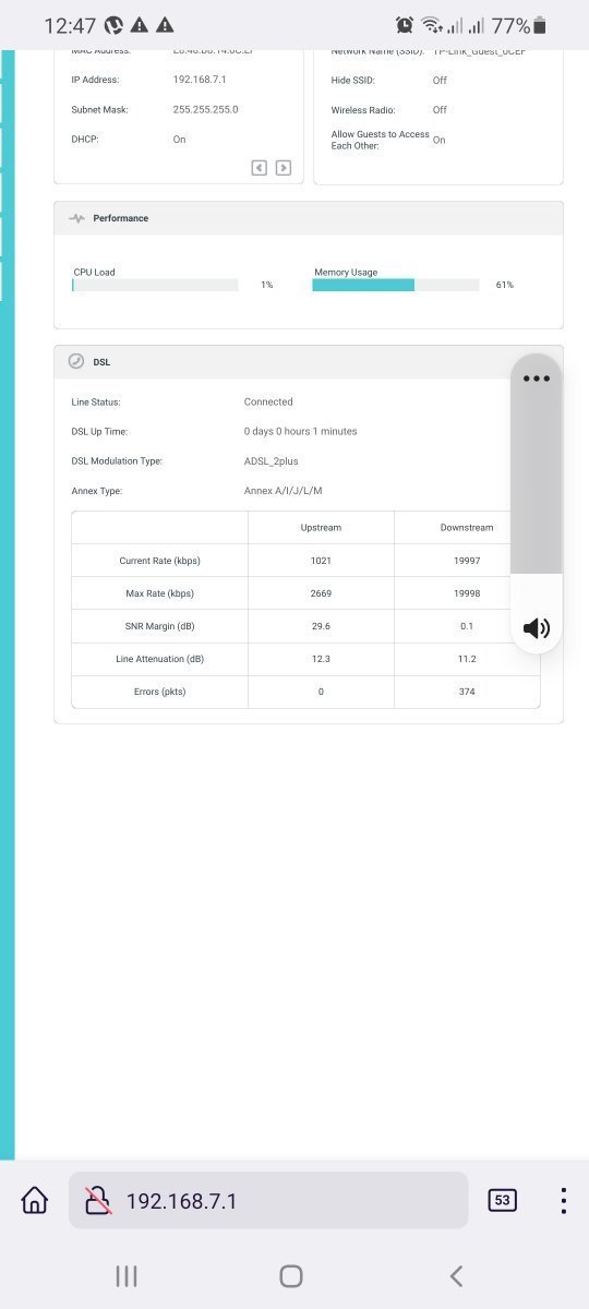

Salam , J'ai refais le cable telephonique de la boite telephonique jusqu'a mon appartement avec un cable reseau FTP catégorie 6 et voilà le resultat  c mieux

Trés bonne nouvelle a toi mon ami. enfin tous est rentrée dans l'ordre, et d'aprés tes states ta  ligne est impect. donc ne touche plus rien.

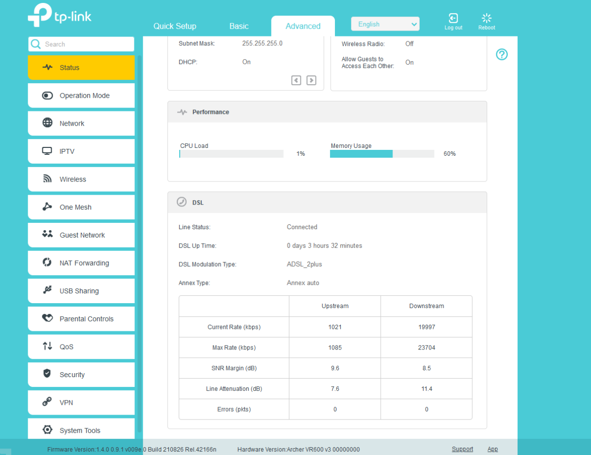

Il y a 22 heures, silverman a dit :
salut coté ligne c'est ok  le  SNR a passé  0.1   à 8.5  en down , mais il te reste le débridage de ta ligne elle et bridé a 19997kbps  et ta synchro en maxe rate et de 23704kbps alors tu ne pourras jamais avoir t'es 20Mo , alors il faut harcelait Algerie  Telecom tous les jours et il faut voir avec le service technique pas l'agence commercial
il y a une heure, tinisius a dit :
Je l'ai harcelé kalouli tu attend qu'on te fasse la fibre prochainement le cable souterrain ancien on peut rien faire
