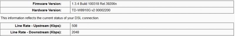

mais si le signal est faible, les faits sont la ! moi personnellement le rate etais avant jeudi dernier plus de 8000ko et le snr etais entre 6 et 19 ..." et pas de problème de coupures
jeudi 26/11 tt a basculé d'un seul coups et chez bq d'abonné
Oui je sais, mais pour ma part le débit de synchro est correcte, J'ai juste un débit pourrie. Donc soit AT effectue une grande maintenance et est obligé de réduire le débit ATM, courant , puissance, ... bref je sais pas je pense tout haut. Soit si elle le fait exprès je ne comprends pas la raison. AT ne fait jamais rien sans raison même si elle fait de la merde.

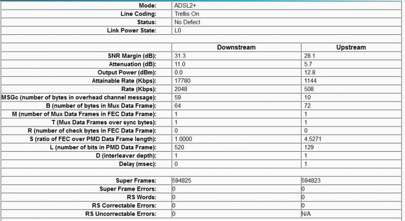

Je vous explique, voici l'état de ma ligne ADSL 04 Mbps :
Le Attainable Rate (Kbps) en download est de 22 Mbps en download et 1 Mbps en upload. Ceci est la capacité totale de synchro que peut atteindre ma ligne ADSL.
Quant au Rate, sauf l'ISP ou le FAI (Fournisseur d'Accès à Internet) peut le forcer sur les lignes de abonnés. Tel que vous le constatez, Algérie Télécom le bride à 2043 Kbps (même pas 02 méga) et moins de 50 kilo pour l'upload et ce depuis une semaine.
Alors que nous continuons à payer pour des débits non assurés c'est à dire 04 Mbps et 08 Mbps !
C'est un bridage volontaire, pas la peine de nous expliquer autre chose. Ce n'est ni un problème de routage ni rien de tout ça.

Mais j'ai remarqué que sur tes stats et ceux de Yotseif2 que la puissance du signal descendant est trop faible. 12.1dbm pour toi et 7.3 dbm pour yotseif2. Pour ma part la puissance du signal est de 19.5 dbm et l'a toujours était. Pour savoir si le problème vient de la puissance du signal il faudrait que d'autres membres postent leur stats aussi.

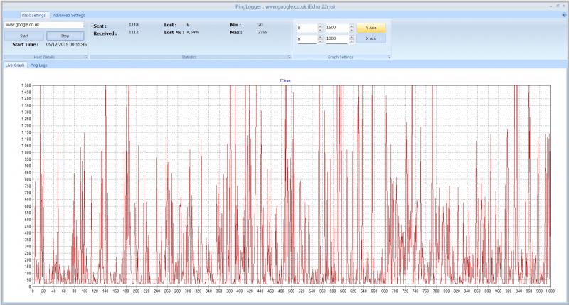

moi le probleme que j'ai c'est la latence, depuis 2 jours, impossible de jouer a un mmo, j'ai un abo 2 mega donc je souffre pas du dit bridage, enfin si, bref je suis foutu ...
ma ligne a l'air d'etre en bonne santé
le downstream/upstream a bien etait bridé, j'affichais du 20mbps, 1mbps respectivement mais bon ..
et là un petit test du ping entre minuit et 10h du matin avec une intervale de 30s ...
Modifié par tshik
cette petite perte ne m'inquite pas trop, moi mon soucis c'est les lags ingame, c'est possible qu'ils sont entrin d'installer du nouveau materiels ? des boites noires ? un imbecile a trebuché sur un cable et a fait tombé des trucs depuis l'etagere ? juste de l'incompetence ?

Dis-toi qu'ils ont trifouillé dans la configuration pour minimiser la priorité accordée à la latence dès que le débit maximal auquel ta ligne est synchronisée est atteint, ici c'est 2048Kbps ATM ce qui est juste lamentable. Le seul truc qui te reste à faire pour palier tant bien que mal à ce souci c'est d'installer cFosSpeed ou bien faire attention de ne pas saturer toute ta bande passante lors des parties de jeux en ligne.
