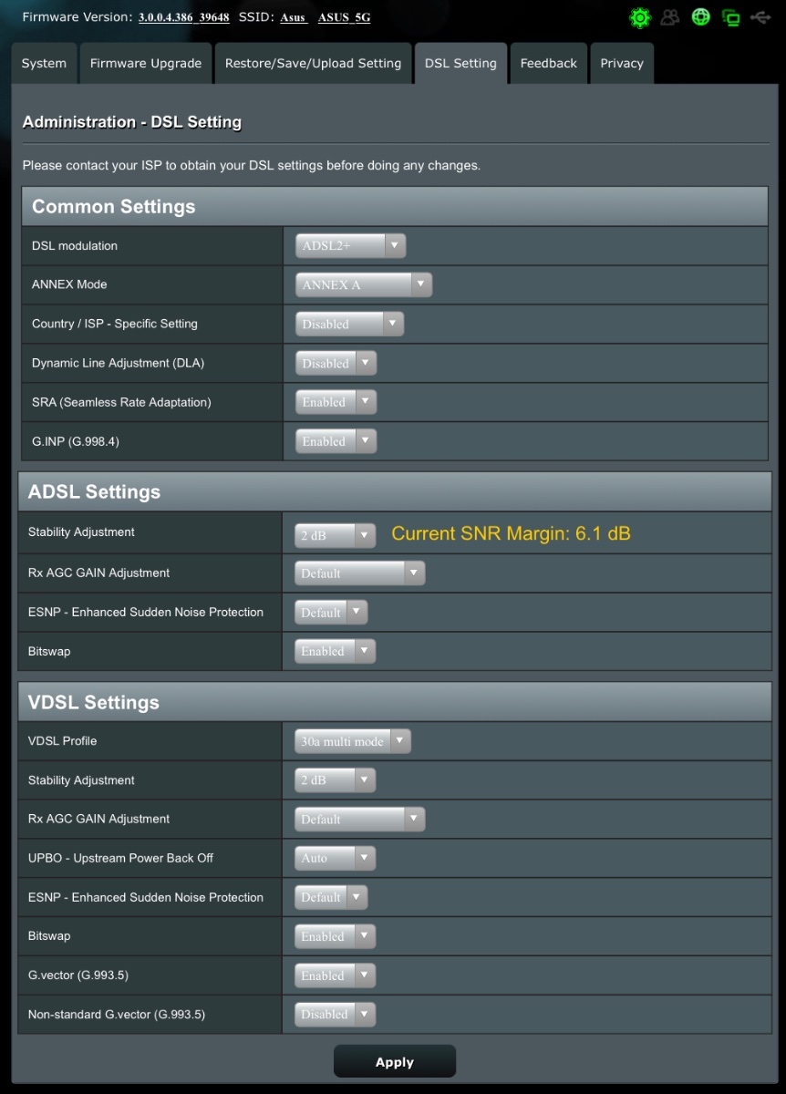

Kooldib Posté(e) le 20 avril 2021 Share Posté(e) le 20 avril 2021 Il y a 2 heures, parazitenew a dit : le snr targeting doit être désactivé côté fournisseur, ou c'est le snr margin qui est forcé sur leur réglage. Merci @parazitenew, désolé mais je ne vois pas le "snr targeting" dans les réglages de mon modem routeur Asus DSL-AC68U !? Dans quelle rubrique puis je le trouver stp ? Citer Lien vers le commentaire Partager sur d’autres sites More sharing options...
parazitenew Posté(e) le 20 avril 2021 Share Posté(e) le 20 avril 2021 il y a 1 minute, Kooldib a dit : Merci @parazitenew, désolé mais je ne vois pas le "snr targeting" dans les réglages de mon modem routeur Asus DSL-AC68U !? Dans quelle rubrique puis je le trouver stp ? Le snr targeting c'est le fait de fixer un snr margin cible, en d'autres termes, fixer la marge de son choix, sur ton modem c'est ce que tu modifiais, le truc adjustment, ils peuvent l'appeler comme ils le veulent. Mais si c'est déjà fixé côté MSAN, tu peux rien faire de ton côté. 1 Citer Lien vers le commentaire Partager sur d’autres sites More sharing options...

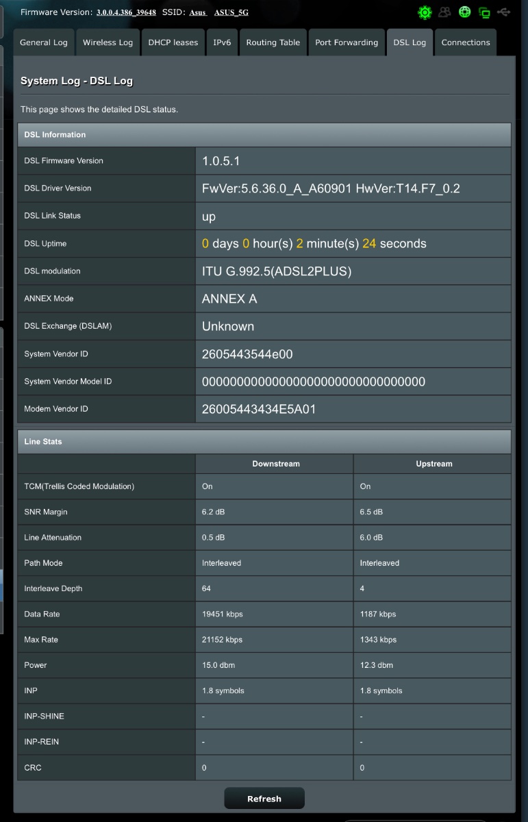

Modérateurs 1conito Posté(e) le 20 avril 2021 Modérateurs Share Posté(e) le 20 avril 2021 (modifié) Il y a 4 heures, Kooldib a dit : @1conito, Voici le résultat avec +2 ! ton snr qui veux pas bouger, je crois que tu est hard locké, avec ton line attenuation de 0.3 db tu devrais avoir un data rate d'au moins 26000 kbps essaie une derniere fois en mettant "Rx AGC GAIN Adjustment" en high performance Modifié le 20 avril 2021 par 1conito 1 Citer Lien vers le commentaire Partager sur d’autres sites More sharing options...
Kooldib Posté(e) le 20 avril 2021 Share Posté(e) le 20 avril 2021 il y a 24 minutes, 1conito a dit : ton snr qui veux pas bouger, je crois que tu est hard locké, avec ton line attenuation de 0.3 db tu devrais avoir un data rate d'au moins 26000 kbps essaie une derniere fois en mettant "Rx AGC GAIN Adjustment" en high performance Merci @1conito, merci @parazitenew, je suis dégoûté après avoir essayé toutes les recommandations que j'ai eu Ma ligne est super stable et j'ai même testé le son du téléphone qui est clean! Mais je n'arrive pas à augmenter le débit, je suis sûre qu'il y a un paramètre que j'ai loupé ! Ce satané snr ne veut pas bouger malgré toutes les manips ! Si vous avez d'autres astuce elles sont la bienvenues et je vous en suis très reconnaissant. Cheers. Citer Lien vers le commentaire Partager sur d’autres sites More sharing options...

Modérateurs 1conito Posté(e) le 22 avril 2021 Modérateurs Share Posté(e) le 22 avril 2021 (modifié) Il y a 4 heures, Kooldib a dit : @1conito, vu qu'on ne trouve pas d'autres solutions, peux tu stp partager tes réglages de ton modem routeur Asus, peut être que je trouverais quelques astuces à appliquer chez moi ! Merci encore à tous pour votre support. c'est exactement les memes que les tiennes, meme firmware & réglages l'unique difference c'est la colonne "dsl exchange (dslam)" , moi j'ai "broadcom" et toi tu as "unknown" c'est peut etre la raison pour la quelle ton modem n'arrive pas ajuster le snr car il ne reconnait pas l'equipement utilisé par le dslam Modifié le 22 avril 2021 par 1conito Citer Lien vers le commentaire Partager sur d’autres sites More sharing options...
Kooldib Posté(e) le 22 avril 2021 Share Posté(e) le 22 avril 2021 il y a 43 minutes, 1conito a dit : c'est exactement les memes que les tiennes, meme firmware & réglages l'unique difference c'est la colonne "dsl exchange (dslam)" , moi j'ai "broadcom" et toi tu as "unknown" c'est peut etre la raison pour la quelle ton modem n'arrive pas ajuster le snr car il ne reconnait pas l'equipement utilisé par le dslam @1conito, du coup, comment puis-je remédier à cela !? Est ce que les techniciens de AT sont assez calés pour comprendre tout ça et m'aider à régler mon snr ? Ou Peut-être quelqu'un du forum ? Je pense en l'occurrence à @Lyès, @parazitenew, @genio, @Hicham Ou je ne sais plus !! Je sais que j'en fais une fixette, mais c'est parce que je suis sûr qu'il y a moyen car mon dslam est tout près de moi ! En vous remerciant par avance pour votre aide. Citer Lien vers le commentaire Partager sur d’autres sites More sharing options...
