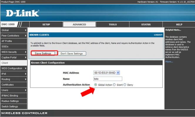

Slown Posted December 20, 2016 Share Posted December 20, 2016 J'ai su qu'il y a une intrusion par l’intermédiaire de wifiguard comme je l'ai écris plus haut si tu as bien lu, cela dit je n'ai pas compris ce que j'ai mis en rouge Essaye de nous faire une capture écran de ta configuration comme je l'ai déjà mentionné, tu trouveras ci-dessous une illustration que j'ai pris du net, c'est la même procédure pour tous les modems : T'as deux choix : "Grant" c'est à dire autoriser l'accès à cette adresse MAC et "Deny" pour bloquer cette adresse. Dans ton cas, il faudra choisir Deny et non Grant Link to comment Share on other sites More sharing options...
