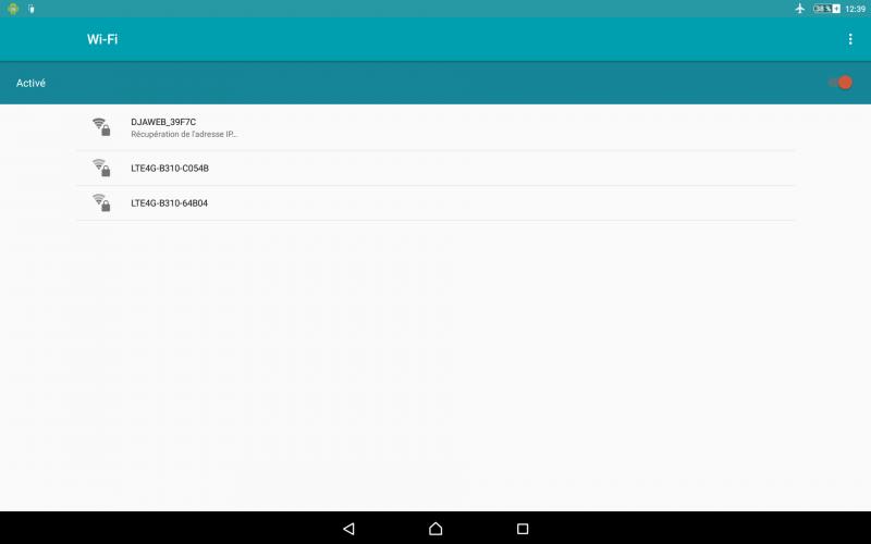

Bonjour à tous, voilà, j'ai un soucis avec ma connexion internet. je possède une connexion idoom 4Mo avec un modem routeur huawei hg532e. j'ai 7 appareils connectés en wifi, mais mon problème est que parfois, quand je désactive et réactive le wifi sur un des périphériques, il m'affiche "obtention de l'adresse wifi" pendant quelques secondes, puis il se déconnecte et rebelote, obtention de l'adresse wifi pendant quelques secondes et hop. le tous 5 ou 6 fois, puis il me dit impossible de se connecter au réseau. A chaque fois, il faut que je reboot le routeur, et là tout marche bien, mais c'est rageant :( :( :( faut que je laisse mes appareils connectés en wifi même si je sors de la maison. je pense que c'est un problème d'adressage ip. je précise que j'ai autorisé jusqu’à 16 appareils simultanément sur le modem.
Merci d'avance, et voilà une capture d'écran de ma tablette xperia.
Ps: ça me le fait aussi bien avec un Pc sous windows 10, un iPad et un Macbook proScreenshot_2017-01-13-12-39-17.jpg

Problème DHCP. Après on manque d'informations, même si t'as autorisé jusqu'à 16 périphériques, qu'en est-il des IP fixes? Supposons que t'as laptop dont la carte réseau est configurée pour une IP fixe 192.168.1.3 par exemple, s'il est déconnecté et que le lease time est dépassé, un autre appareil prendra cette IP car elle sera libre, après ça, le laptop ne pourra pas se reconnecter, car à ce moment elle sera prise par l'autre périphérique.
Deux solutions:
1) Sois tu laisses tout en automatique. (obtention d'IP automatiquement) sans rien toucher au modem.
2) Sois tu assignes une IP locale fixe pour chaque appareil sur le modem sans rien toucher sur les cartes réseaux (un tableau de correspondances MAC = IP)
