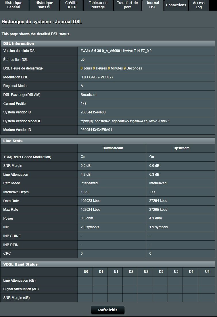

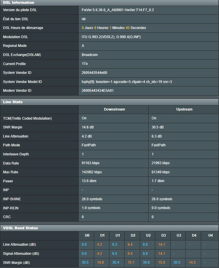

Enfin en 17a... par contre il m'arrive un truc bizarre, quand j'active le g.inp je passe en fastpath mais mon rate baisse grave comme suit:
Sans
Avec
Je ne comprends rien 😕

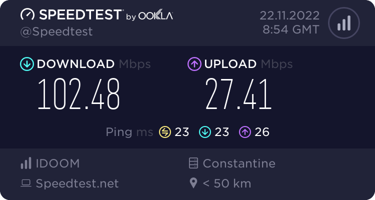

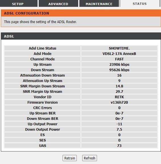

Finalement le Zyxel fait globalement mieux (même si c'est assez décevant vu les stats de ma ligne SNR 16 en down et 29 en up lol), synchro à 95Mbps avec 89 effectif et temps de latence de -10
Envoi d’une requête 'Ping'  105.101.212.26 avec 32 octets de données :
Réponse de 105.101.212.26 : octets=32 temps=9 ms TTL=62
Réponse de 105.101.212.26 : octets=32 temps=10 ms TTL=62
Réponse de 105.101.212.26 : octets=32 temps=8 ms TTL=62
Speedtest:
Modifié par Gt3Dz
Il y a 8 heures, Gt3Dz a dit :
Sans
Avec
Malheureusement c'est ainsi, même pour moi.
Dès que tu actives le mode fast path, ça fait ça.
Chez moi, ça diminue le rate en down et augmente celui en up.
Aucune explication pour ma part.

il y a 33 minutes, lahceneamine a dit :
Une idée pour obtenir 100 Mbps à 700m de distance ^^ ?
Bizarre notre problème, je baisse de 105Mbps en synchro a 91Mbps en activant le G.INP chelou, sinon à 700m ça semble possible, quel est ton max attainable rate là?
