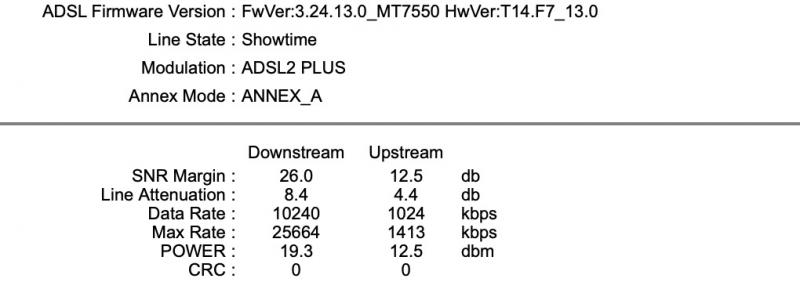

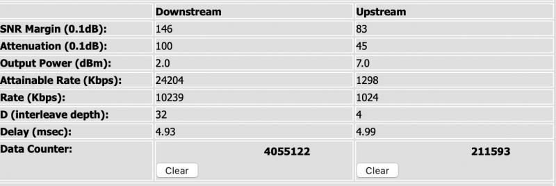

wosiris Posted October 30, 2019 Share Posted October 30, 2019 (edited) Voilà, ma question est toute simple. J’ai une connexion 4Mbps idoom, et je possède 2 modems : un d-link et un tp-link, et j’ai remarqué que les deux ne donnent pas la même valeur du Signal/Noise Ratio. Je m’explique : sur le tp-link, j’ai un SNR Margin de 25dB et sur le D-link ça donne 14.7dB (avec la même ligne téléphonique). Je croyais que le SNR donnait l’état de la ligne, maintenant est-ce que le modem joue un rôle pour définir ces valeurs ? Je précise que la connexion sur les 2 est exactement la même. Merci à ceux qui prendront la peine de me donner une explication Envoyé de mon iPad en utilisant Tapatalk Edited October 30, 2019 by wosiris Quote Link to comment Share on other sites More sharing options...

wosiris Posted October 31, 2019 Author Share Posted October 31, 2019 Bonjour les copains, justement ma question n’a pas vocation à savoir si ma ligne est bonne ou pas, ni si mon snr margin est élevé ou bas, mais de comprendre pourquoi sur 2 modems différents avec la même ligne téléphonique ça donne 2 valeurs complètement différentes (et pas qu’un peu) l’une de l’autre Envoyé de mon iPad en utilisant Tapatalk Quote Link to comment Share on other sites More sharing options...
