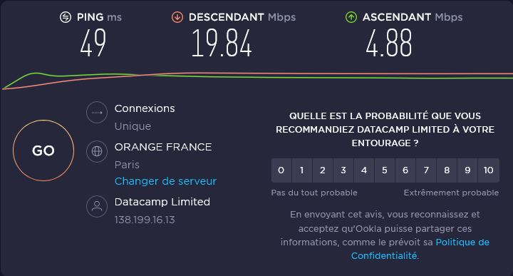

Bonjour à tous, comme demandé voici les résultat :
SANS VPN :
1714106378_Screenshot2021-08-04at15-27-12SpeedtestdOoklaletestdevitessedeconnexionglobal.png.5023d5bf1d758da77ddf34f7706b7485.png

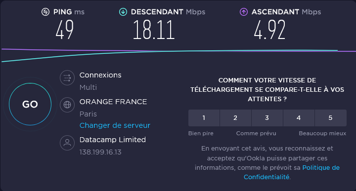

Avec VPN (NordVPN car iTop ne veut pas fonctionner) :
1244327926_Screenshot2021-08-04at15-32-51SpeedtestdOoklaletestdevitessedeconnexionglobal.png.91f30ab486d62b8dbaa88d81dd687626.png
Avec VPN  Connexion UNIQUE :
466270043_Screenshot2021-08-04at15-34-07SpeedtestdOoklaletestdevitessedeconnexionglobal.png.2b0754917b857100f8ab545fbc96d0ab.png

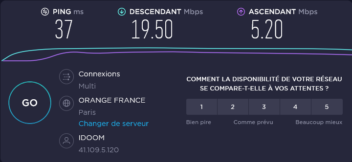

Je viens de faire un test et je suis tout aussi étonné que vous des résultats obtenus en UDP ! ?
SPEEDTEST SANS VPN (46 ms)
SPEEDTEST VPN UDP (63 ms)
SPEEDTEST VPN TCP (47 ms)
Résumé :
Sans VPN : 46 ms
VPN UDP : 63 ms
VPN TCP : 47 ms

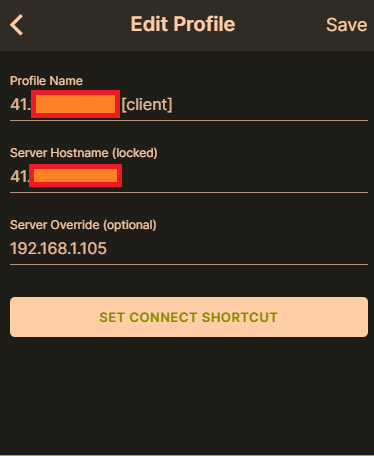

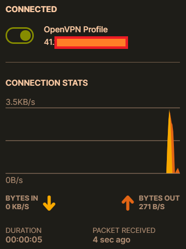

J'ai eu beau essayer, réessayer, attendre, réinstaller le iTop VPN, ça ne veut pas fonctionner.
Je vais en chercher un autre qui permet de choisir le protocol UDP et vous tenir au courant.
EDIT :

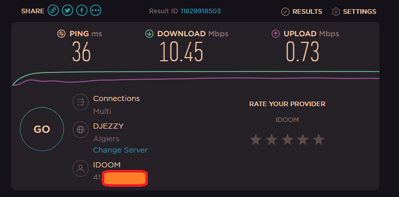

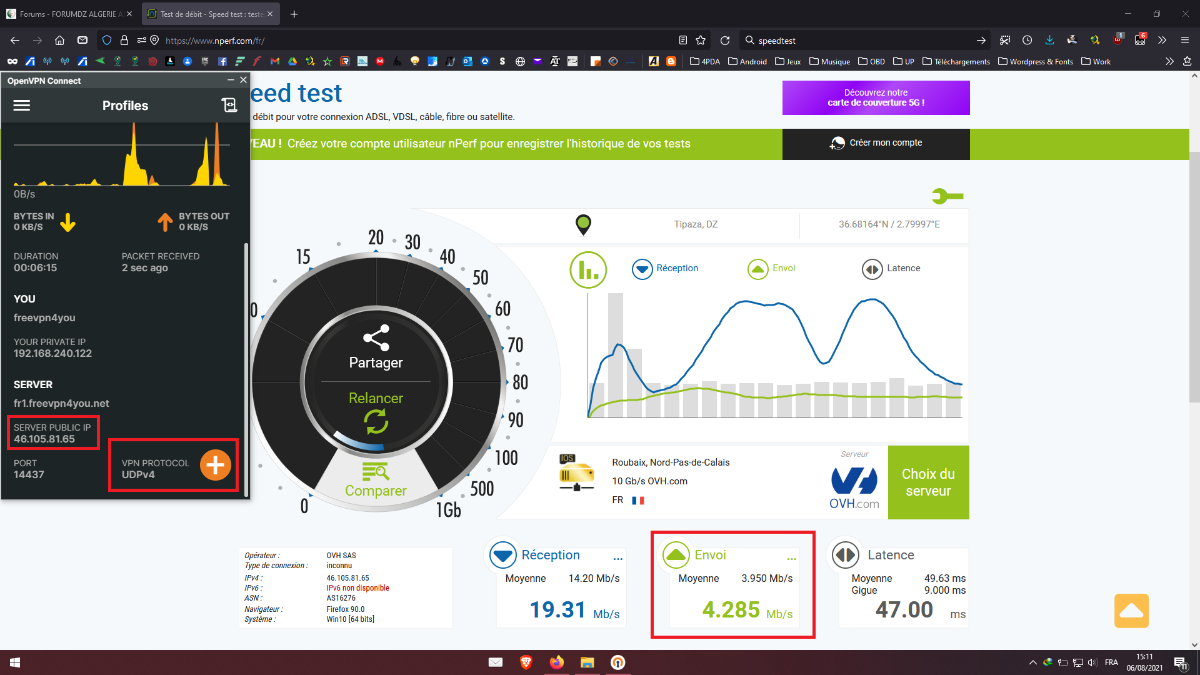

@Gt3Dz J'ai pu faire un test via OpenVPN en UDP, mais bizzarement le speedtest de Ookla n'arrivait pas à trouver de serveur.
J'ai donc testé* sur nperf.com
L'upload reste relativement bon en VDSL :
Modifié par lahceneamine

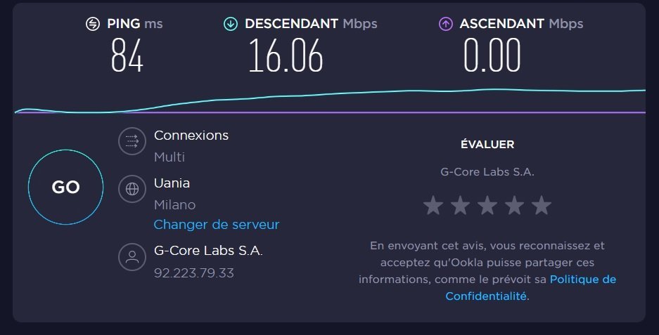

Comment tu veux jouer en ligne avec 0.00 en UPLOAD
