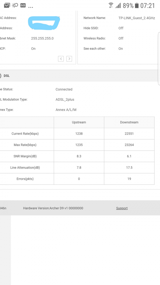

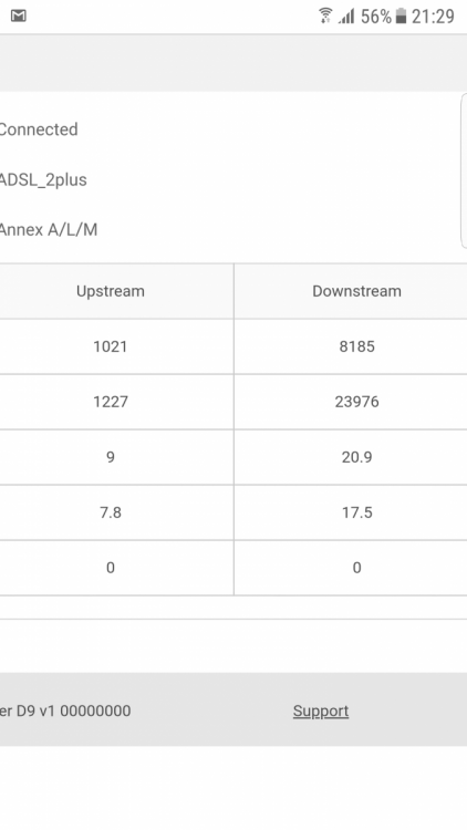

Je n'arrive pas a comprendre pourquoi le SNR Margin a changé depuis que j'ai basculé d'un abonnement de 8 Mb vers 20 Mb ?
Le SNR Margin passe de 20.9 db a 6.1 db en downstream!!!! C'est quoi le problème?

il faut le signaler ils sont tellement nul qui exécute des ordre des technicien incapable ou ils prennent les gens comme des con
normalement il ne touche a rien ta les norme d'une ligne pour 20 mo
la tu vient de perdre du down et du upload tu avait 230 oct du plus ?

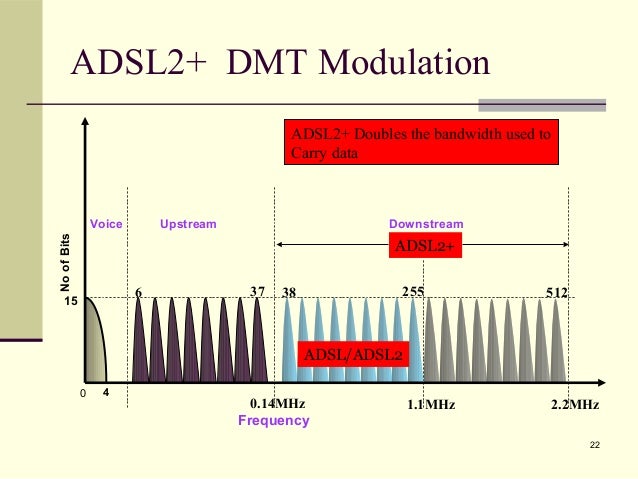

  • Comme on peut le voir sur la figure suivante:
    Le spectre des fréquences est séparé entre la "voix", "débit montant" et "débit descendant";
    (d'où l'utilisation d'un filtre ADSL si on veut utiliser un téléphone).
  • Donc, dans votre cas, lorsque vous aviez 8Mbps en descendant, vous utilisiez un peu moins de la moitié de la bande réservée au débit descendant maximale.
    Ceci a pour effet de laisser de la place dans cette partie, et dans votre modem, vous voyez clairement que le débit descendant maximale atteignable était plus élevé (plus que le double). Cette espace libre peut être utilisé dans le cas où il y aurait des perturbations sur certaines fréquences, et ceci va rendre la liaison plus fiable.
Pour expliquer la chute dans le SNR:
  • En utilisant la moitié du spectre, Le SNR requis pour atteindre les 8Mbps était plus faible, on va dire 20dB, et que votre SNR de la ligne était de 40dB; Donc, vous aurez un "SNR Margin" de 20dB, et qui est considéré comme Bon, puisque votre ligne peut résister à des perturbations avec cette marge, ce qui ne causera pas de coupure ADSL.
  • En Montant vers 20Mbps de données utiles sur la ligne, ça demande 34dB de SNR; et rappelez vous que votre ligne possède 40dB de SNR. Ceci va donner un "SNR Margin" de 6dB. Et qui rendra la ligne plus fragile aux coupures ADSL (décrochage de la liaison).
