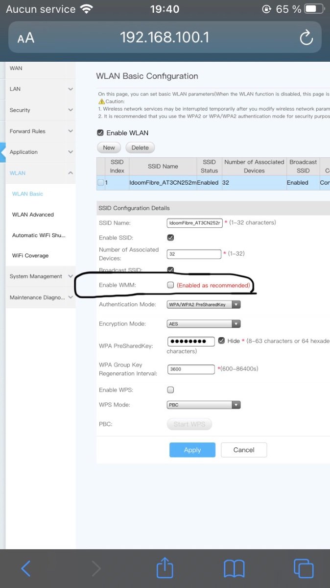

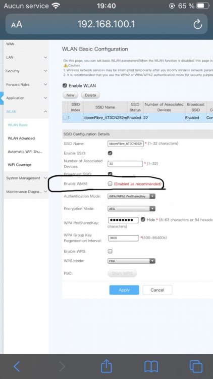

Exact lorseque je change le mode wifi vers b/g le ping redeviens normal sauf que le down diminue aussi
Ne change pas le mode change le canal. il doit être en automatique mets le 6 ou 11. Ou bien un autre celui qui te donnes satisfaction. Il y a une app sur téléphone wifi analyzer elle peut t'aider à choisir le meilleur canal

salam ne change pas de mode tu laisse b/g/n et tu change de canal pour voir , moi de mon coté  mème en ADSL  pour un meilleur rendement  je branche deux modems en cascade , routeur principale  modem et le secondaire   routeur wifi comme ça chaque modem gère  une seul fonction

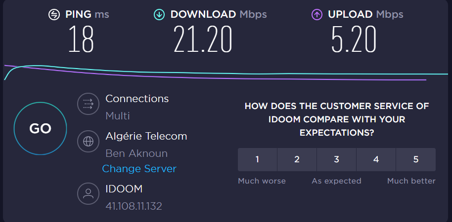

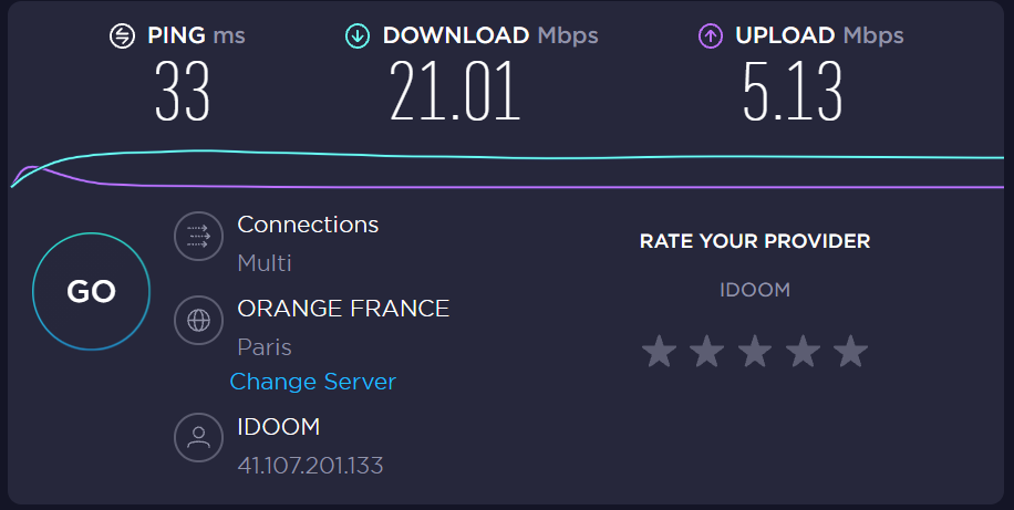

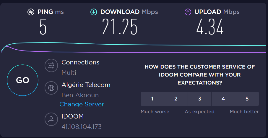

@Alilouk Tu peux nous faire un speedtest avec le serveur de Orange France Paris , on dirait que tu es sur la plage 41.xxx.xxx.xxx et je tombe jamais dessus. J’aimerais savoir s’il y’a une différence de latence entre 105.xxx.xxx.xxx et 197.xxx.xxx.xxx
Voici un test avec 105.xxx.xxx.xxx https://www.speedtest.net/my-result/i/4798663911

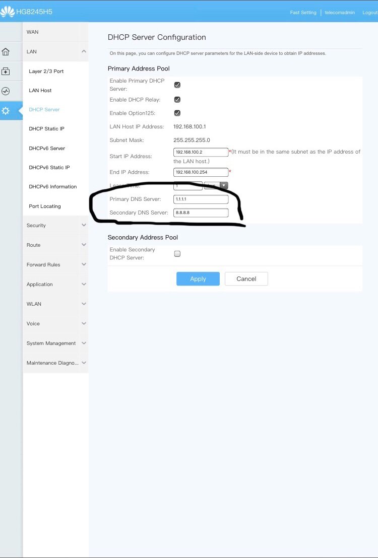

@Niso tu peut acceder a d'autres options vasy fait un tour si tu trouves quelque chose d'interessant tiens moi au courant
acceder en mode super admin
user:telecomadmin
Pass:admintelecom
tu'as pleins d'autres options si ya moyen d ameliorer la perf fait signe
Modifié par Alilouk

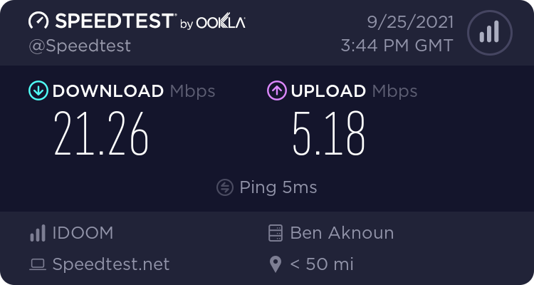

@Alilouk Je connaissais pas du tout ce mode super admin merci beaucoup maintenant je peux enfin changer de DNS et utiliser celui de cloudflare je cherchais pendant des semaines…
maintenant la navigation sur les sites web et beaucoup plus fluide et tout se charge instantanément avec 1.1.1.1
