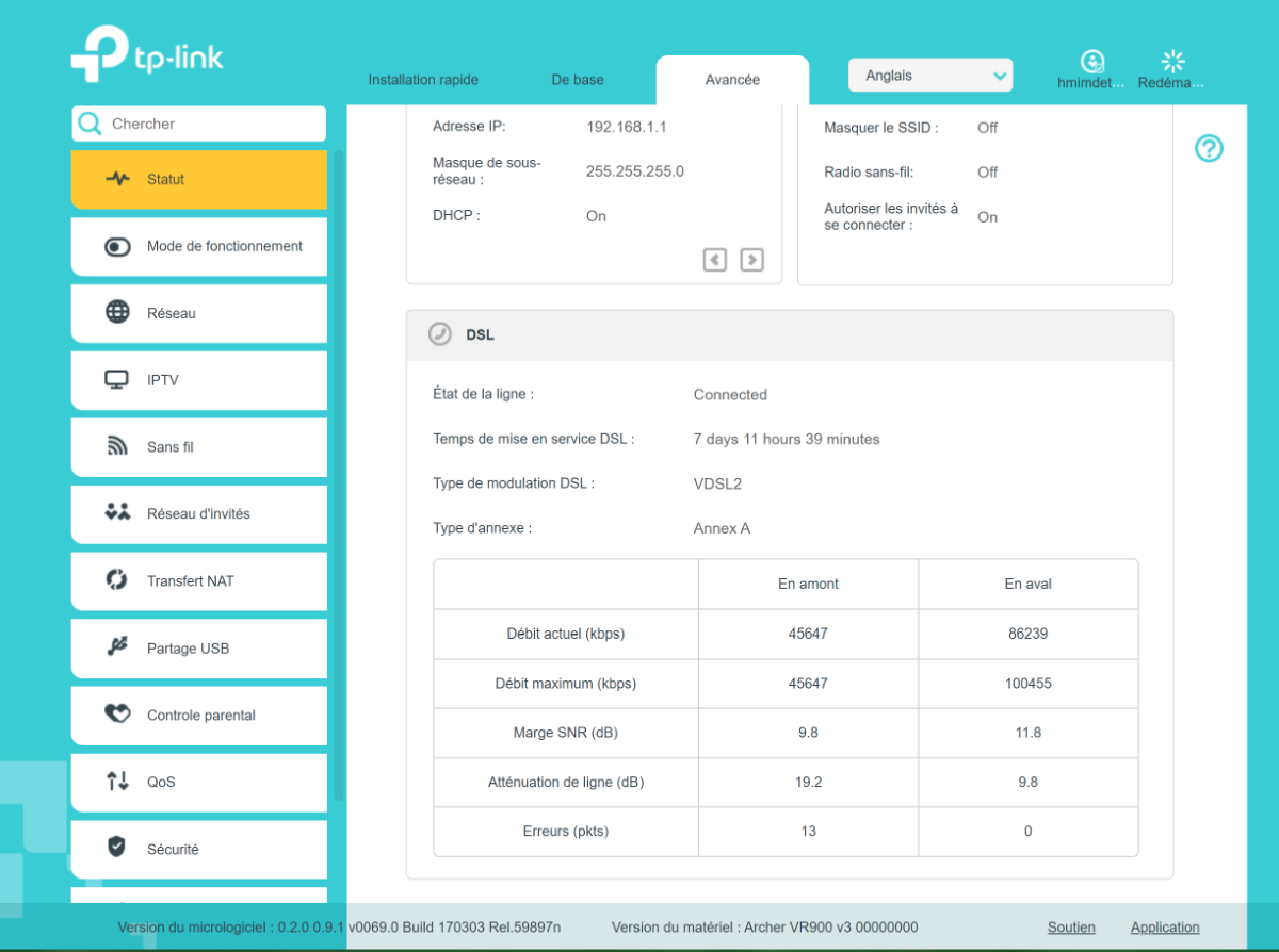

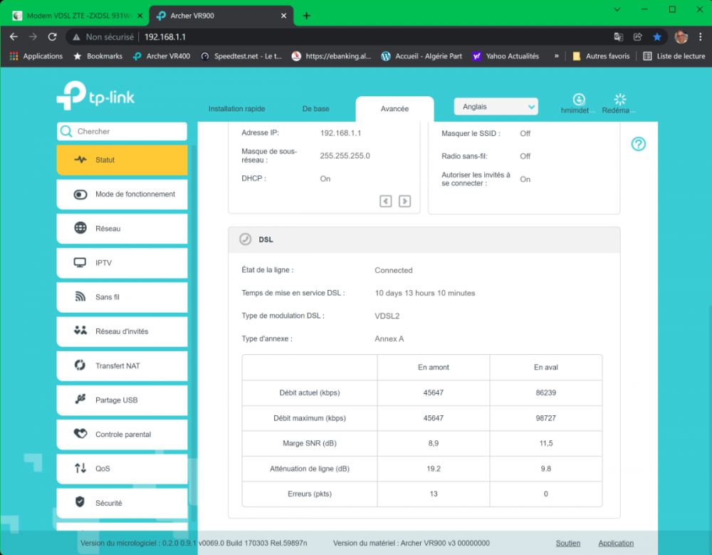

une bonne  qualité de ta ligne allah ibarek oui facilement  50 Mo  ton rate et de 86239
et ç surtout les 8 jours consecutifs sans deconnex , j'ai vu que qq1 a demmandé un test de qq jours chez AT pour 50 mega et ç accepté !!! j'aimerais bien le faire aussi !
