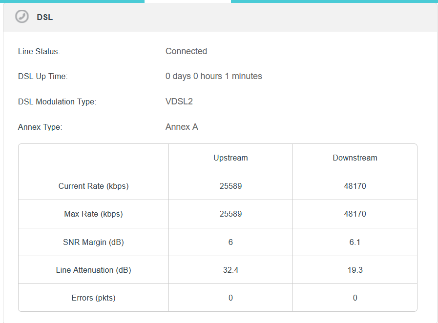

Je suis en VDSL 50Mo modem TpLink VR 400 V2.J'ai un problème bizarre, toute la journée la connexion est normale et atteint le 47 ou 48Mo mais a partir de 19 Heure l'internet ça se coupe, et il faut redemander le modem pour se reconnecter. A la reconnexion le débit est divisé par 2 jusqu'au lendemain ( le débit revient a la normale 47Mo). A ne rien comprendre? Je voudrais savoir s'il y a d'autres abonnés qui ont le même problème et s'il y a une solution. Merci.

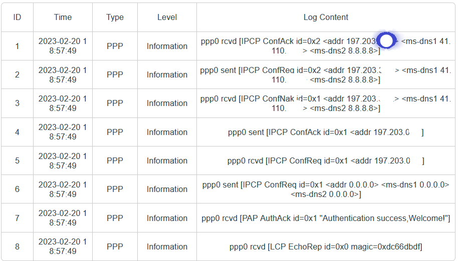

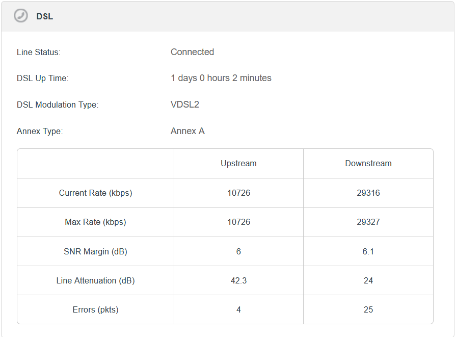

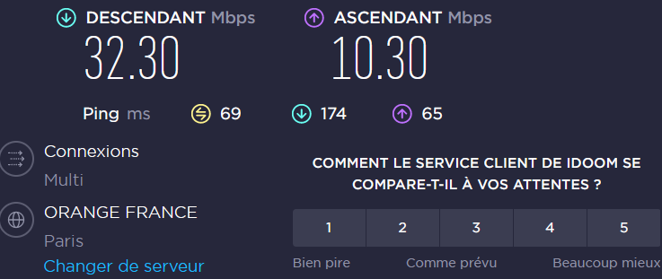

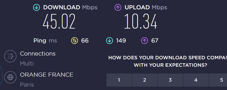

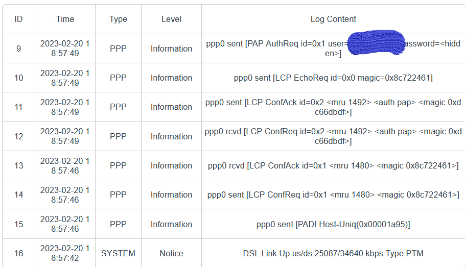

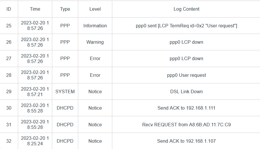

J'ai refait tout le câblage interne de la maison. J'ai supprimé la prise téléphonique d'AT en installant directement une prise rj11 legrand relié au modem.J'ai aussi utilisé des scotchlocs pour relier les câbles, il y a eu une nette amélioration, mais Le problème persiste déconnexion de la DSL a 19h avec une chute de débit de presque 40% et retour a la normale le lendemain (ci joint les nouveaux states ). Comment peu-t’on résoudre ce problème? Merci.
Juste avant 19HA et après 19H

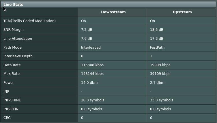

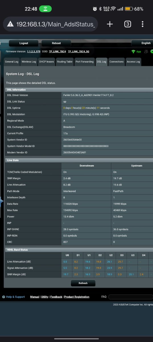

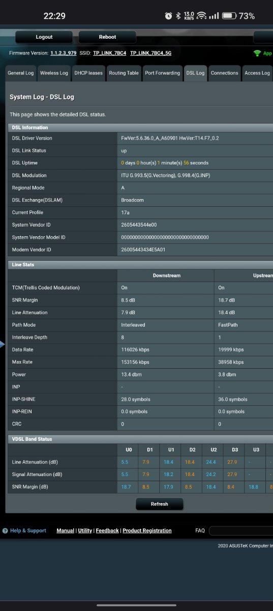

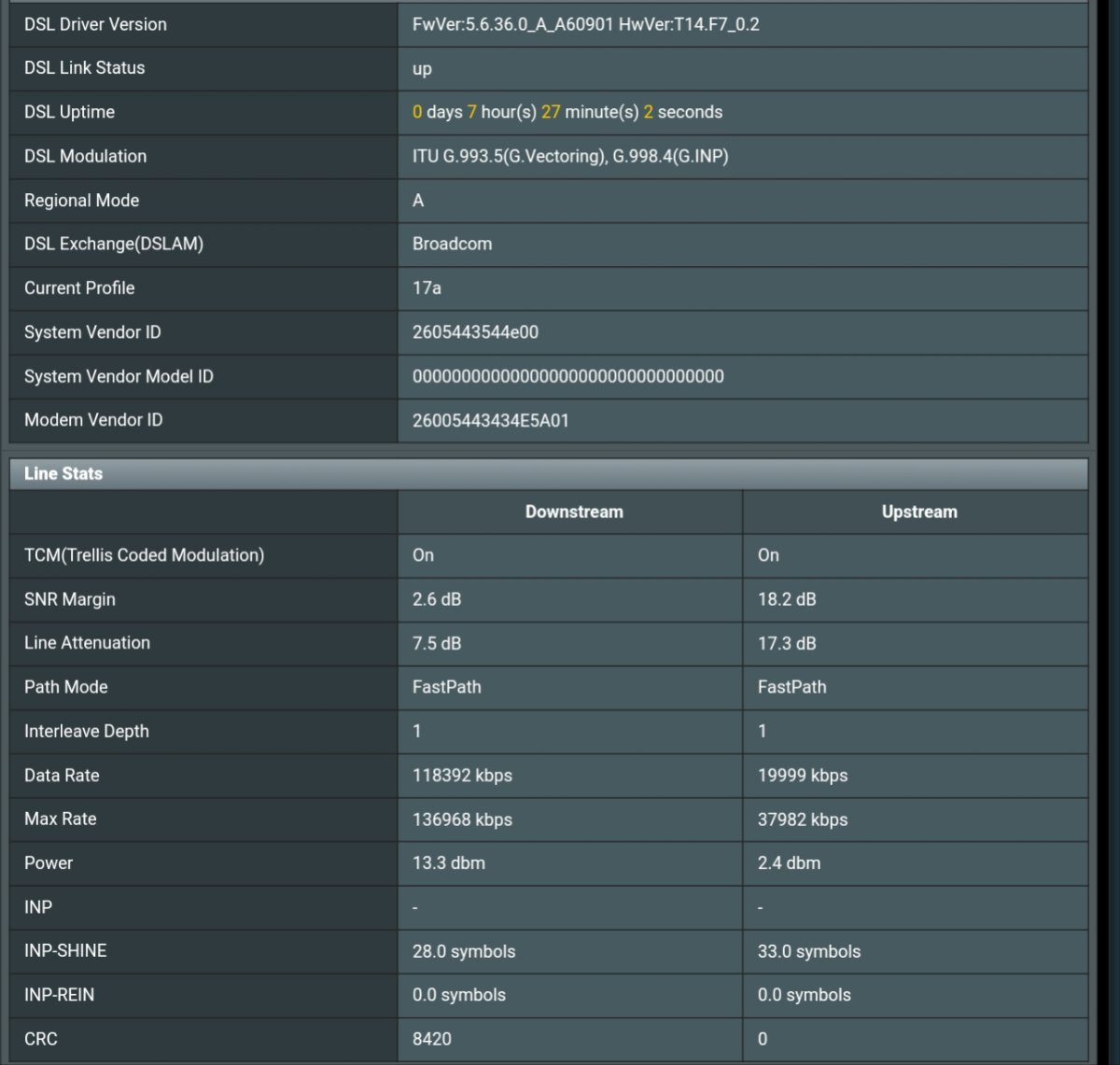

Bonjour les gars,
J'ai pas pu lire tout vos postes, effectivement moi aussi j'ai le même phénomène qui ce produit chaque soir, perso j'ai constaté que quand les poteaux d'électricité s'allume vers l'heure d'Maghreb Ya une énorme chute de débit + les erreur crc qui augmente de manière exponentielles.
( VDSL 100 Mo  a 50 m du MSAN )
Je précise que mon SNR passe de 7.1 a 2.8 - 2.1 a cette heure-ci
Edited by hadi91

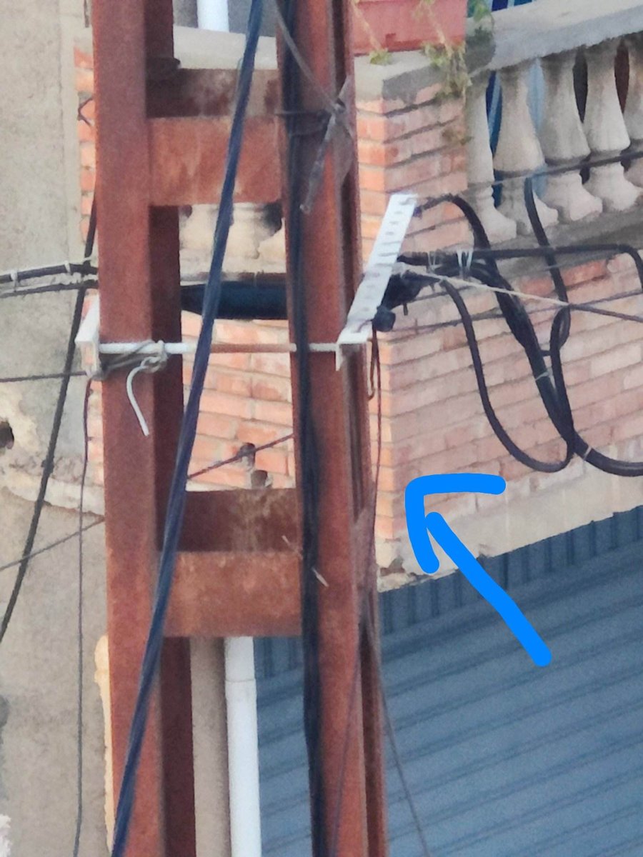

Je précise que j'ai observé ce phénomène depuis un bon bout de temps, dés l'allumage de l'éclairage publique vers 19h j'ai une chute de débit + SNR qui chute a 2.8, aussi le matin dés l'extinction de l'éclairage public le SNR reviens  la normal donc a 7 - 7.2.
Pour moi c'est une certitude que la chute de débit viens de l'éclairage public
ci-joint une photo le ma ligne qui est collé au poteau d'éclairage .
Edited by hadi91
il y a 31 minutes, NewBieVDZSL a dit :
Bingo.
Si le SNRM passe à 2.8, on est typiquement dans le cas de l'abonné B évoqué dans mon post ci dessus
L'alerte donnée par le MSAN et l'activation d'un mode dégradé par le DLM pour préserver la stabilité est prévisible et logique, dès lors que ie DLM est programmé ainsi.
D'un côté ce que je disais sur l'éclairage public reste une simple hypothèse, je n'en ai pas la certitude. Il peut s'agit d'autre chose aussi.
D'un autre côté, j'ai observé ceci le matin quelques minutes avant 07h30, sur DSLStats:
Je ne sais pas si c'est une extinction des éclairages publics allumés la vieille, ou autre chose, mais c'est intriguant.

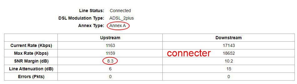

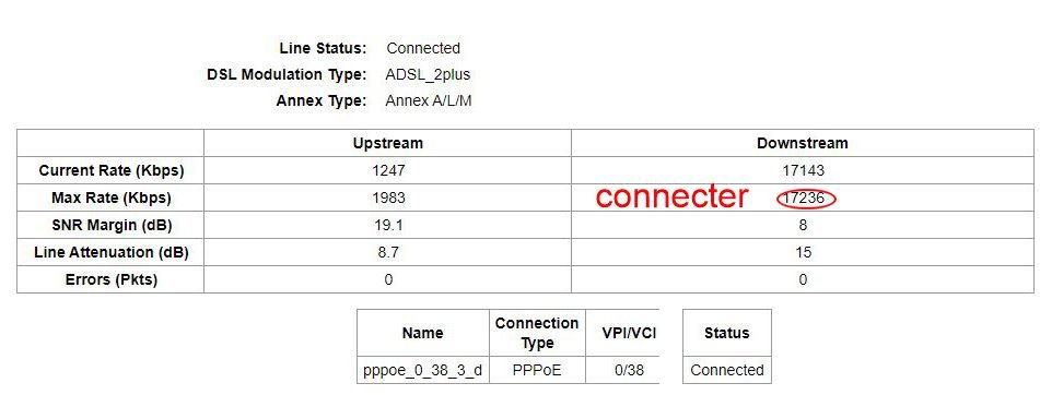

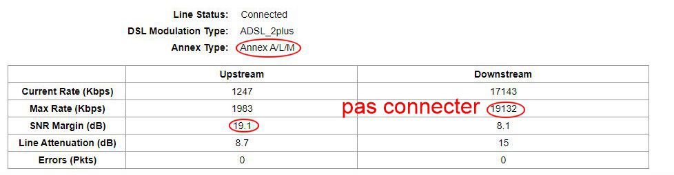

Salem Alikoum, Bonjour,  🙂arrête de te cassé la tète la cause principale c'est : A.T.,
 1- Toute l'installation du cartier est nouvelle (poteaux, cables, boites)
2-je suis tous seul branchez dans la boite téléphonique extérieure
3-l'installation électrique est souterraine
4-le câble téléphonique intérieur es comme celui de l'extérieur cuivre noire, il va jusqu'à la boite qui ce trouve a 30 cm du modem TD-W8970 V 3.0 qui ce trouve sur mon unité centrale.
5-j'ai un filtre Thomson
6-je suis brancher au PC via câble réseau catégorie 6 de 70 cm de longueur.
Dans la journée si le modem n'est pas encore connecter les states sont très bon (Max Rate = 21235) MAIS juste après qu'il ce connecte les states chute.( Max Rate = 18235) et moins
Et chaque jours entre 16h00 et 20h00 (aléatoire) j'ai le LINK ADSL qui redémarre une fois ou plusieurs (aléatoire)          puis j'ai une perte de débit et des states ADSL qui change et chute. donc je suis et certain que c'est Algérie Télécom qui fait sa.
. DONC prend ton mal en patience et prie que un jour peut être il y'auras de la fibre dans ton cartier.
mes states aujourd'hui
                                         Upstream                            Downstream
Current Rate (Kbps)          1163                                        17143    ( abonnement 15MO normale )
Max Rate (Kbps)                1163                                        18752    ( avant ici j'était à 21235)
Edited by cRuStY_DZ

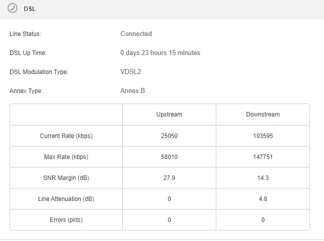

Moi aussi, je ne pense pas que c'est un problème liée a l’éclairage public vu qu’en ADSL le problème n'existait pas et que la DSL se déconnecte a ce moment précis ( des fois c’a se reconnecte automatiquement et des fois il faut un reboot modem). Je pense comme l'a expliqué Laliche c'est un étranglement "throttling" voulu par AT (malgré plusieurs réclamations et discutions avec leur ingénieur, rien n'a été fait).
il y a 35 minutes, NewBieVDZSL a dit :
@Gt3Dzavec un SNRM aussi élevé et une attenuation aussi basse, c'est l'idéal pour être à l'abri des fluctuations brève et brutale comme celle visible chez d'autres personnes.  Si tu avais un logiciel comme DSL-go ou DSL-Stats, tu verrais juste un blip sur la courbe :)
Bon après personne n'est à l'abri des pbs avec AT mais Dieu merci tu es à l'abri du souci de@hadi91
En effet je semble à l'abri et comme tu le sait avec le chipset que j'ai je n'ai pas pu utilisé les logiciels susmentionnés, ah j'avais oublié un détail qui a son importances, à ces heures là et malgré le fait que ma ligne ne subissent pas de grosses pertes mon ping quant a lui augmente, si ça se trouve par contre c'est juste du à la surcharge du réseau mais je tenais à le précisé au cas ou :)

Bonsoir;
1./ Pourquoi ce problème n'existait pas en ADSL ( problème apparu lors du basculement en VDSL)?
2./ Pourquoi le modem se déconnecte et se reconnecte ( des fois il reste déconnecté) a 19h ? La connexion chute de 50% et les errors (pkts) augmentent beaucoup en downstream avec une augmentation du SNR Margin ( toujours en Downstream).
3./ Le lendemain le Max rate revient a la normale mais pour le current rate en downstream il faut rebooter le modem pour le retour a la normal.
Problème déclaré a AT mais aucune réponse!!!!!!!!!!

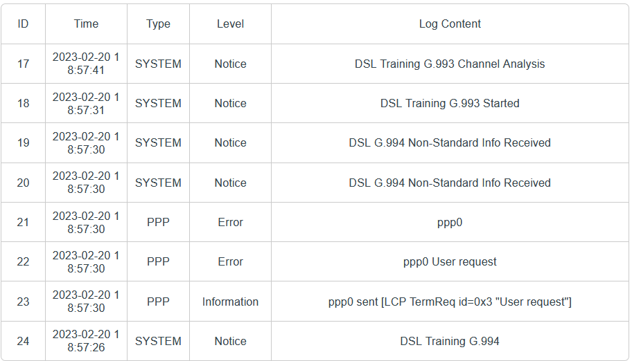

je rejoins le topic...mais bon je ne sais pas si ca va dans le meme sens que vous ;
depuis une semaine de mon coté en VDSL100 j'ai des perte de sync DSL ! parfois je perds le DSL chaque 5mn parfois chaque 30mn le soir des 19h jusqu'a 23h30....ou alors le matin entre 5h et 7h;

Bonsoir;
Je viens de faire un suivi de l'éclairage et de la déconnexion la DSL. Effectivement dés que l'éclairage est allumé le modem se déconnecte et il faut rebooter le modem.  lorsque la connexion est établis, le dédit chute de moitié ainsi que le SNR downstream. Peu-t’on avoir un retour de la part des gens qui ont ce problème et s'il y a une solution pour le régler.
Il y a 2 heures, acerlane a dit :
Bonsoir;
Oui effectivement, a l'instant ya eu une coupure d'électricité dans le cartier donc éclairage HS le snr est remonté a 8.5 comme au courant de la journée
Edited by hadi91
