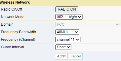

j'ai changé le canal ( il était en auto en 1 ... j'ai changé vers 6)

voila une capture d'écran des paramètres wifi

1) block le débit de fréquence en 40m.
2)cherche une fréquence libre avec wifi Analyzer sur ton téléphone puit enregistre la sur ton routeur.

réglages modem :

NB: depuis le changement de canal vers 11 le ping-t est bon plus de perte de paquets

Désactive le protocole b déjà pour commencer..mais il faut penser à du wifi 6

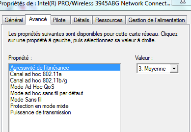

ça bloque toujours sur mon pc ... ça bloque à 10 Mb - 15  !! (voir capture d'écran plus haut pour la carte wifi , normalement wifi g)

mais surtout c'est mon vieux pc qui m'inquiète ! ... meme avec une ancienne carte je devrais avoir plus !

normalement j'ai la dernière version du driver pour win7 ! .. donc je vois pas où ça coince , ça bloque toujours à 15-16 Mb , pourquoi ??

Tu n'as pas répondu à ma question plus haut.
C'est quel type de carte wifi utilisé sur ton PC ? intégré à la carte mère, PCI ou USB ? (si tu peux partager le modèle exact).
Et aussi, si tu pouvais partager une capture d'écran de la connexion WIFI sur ton Windows qui affiche le débit avec lequel ton PC se connecte à ton modem.
Pas possible d'aider sans avoir plus d'infos.
Dans le gestionnaire de périphériques==>Clic droit dans le nom de la Carte réseau==>Propriétés ==>Onglet "Avancé" fais-nous des captures d'écran qui ressemblent à celle-ci pour les cartes réseau .
https://i.ibb.co/WpjRWjF/carte-reseau.jpg

les gars toutes les info que vous avez demander sont donnés plus haut .. mààliche je reprends ;
pour info je suis passé à 100 Mb il y a 2 jours
pour mon pc "laptop" sous windows7 .. donc wifi integré
pour laliche :

sur pc windows .. la cata .. voir plus haut
