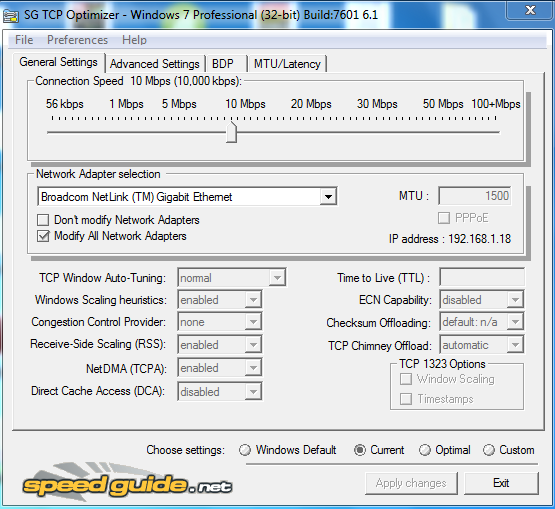

ça dit quoi ?
Tu as configuré le soft pour une connexion de 10 Méga sur un pc à l'adresse 192.168.1.18 branché en Ethernet (si tu utilise le Wifi il faut modifier en sélectionnant le carte Wifi et son ip),  il faut cocher la case "Optimal" puis "Apply changes" et redémarre ton pc. Un changement de paramètres va s'opérer automatiquement dans le registre de Windows , voir si le problème est résolu.Si aucune amélioration c'est que ta carte réseau ne peut pas donner plus de jus ou le câble réseau.

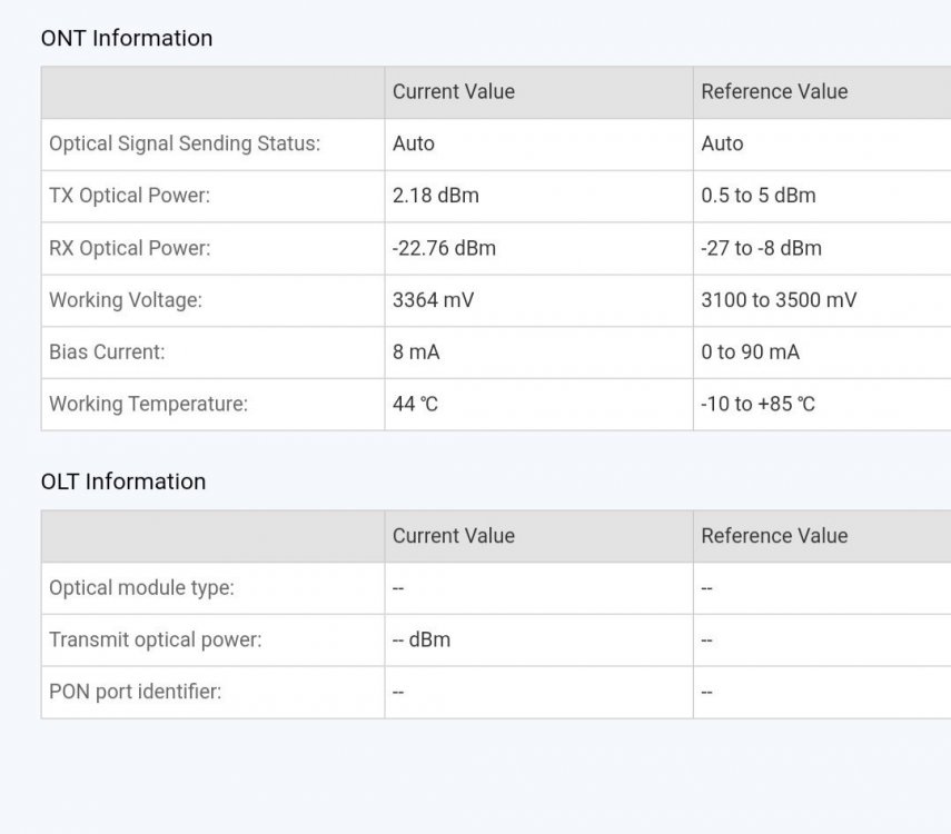

Enfin j'ai la fibre Après 3 mois de misère problème de signale et cable réglé avec une intervention d'un proche ...... le signale est a la norme -17 dbm le wifi de fiberhome et bien mais si tu t'éloigne de 5 mètre ca chute mais j'utilise un router wifi 6 même a 12 mètre ca reste stable

et ma carte réseau normalement c'est une Gigabyte !!
j'y comprend plus rien ! ... je suis toujours plafonné à 100 Mb
petit rappel , je suis sous win7
j'ai fait un test avec un autre laptop plus récent sous win 8 cette fois-ci , carte réseau realtek , et toujours plafonné à 100 Mb !

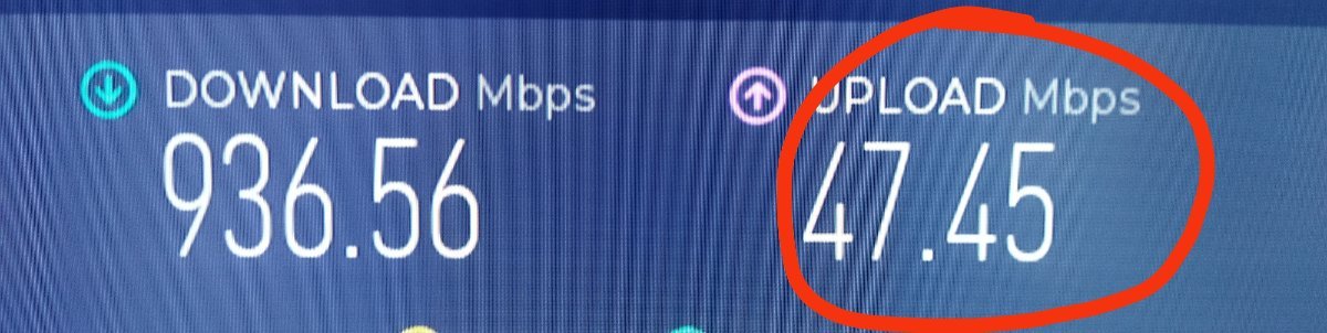

Bonsoir, le problème provient de chez eux je suppose, moi par exemple, je me retrouve avec un débit upload bloqué à 47 Mbps, avec un abonnement de 300 Mbps.

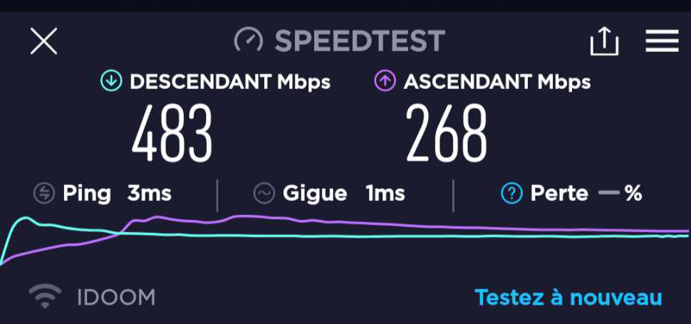

comme j'ai fait des travaux d'aménagement dans mon appart , j'ai profité en passant dans les murs un cablage rj45 et installé des prises murales rj45 dans 4 chambres reliant les 4 sorties du modem, les test je les effectués depuis ces prises
voici des test effectuées directement depuis le modem en rj45 et wifi désactivé sans passé par les prises murales
bon c'est mieux , mais c'est toujours pas les 300 Mb promis !
peut-etre que j'ai détécté une partie de mon problème , ça doit etre le bout du cable rj45 coté prise murale qui a du étre mal sertit  ! (puisque coté modem c'est les fiches orginales du cable)
qu'en pensez-vous ?
et mes 300 Mb où sont-elles ?

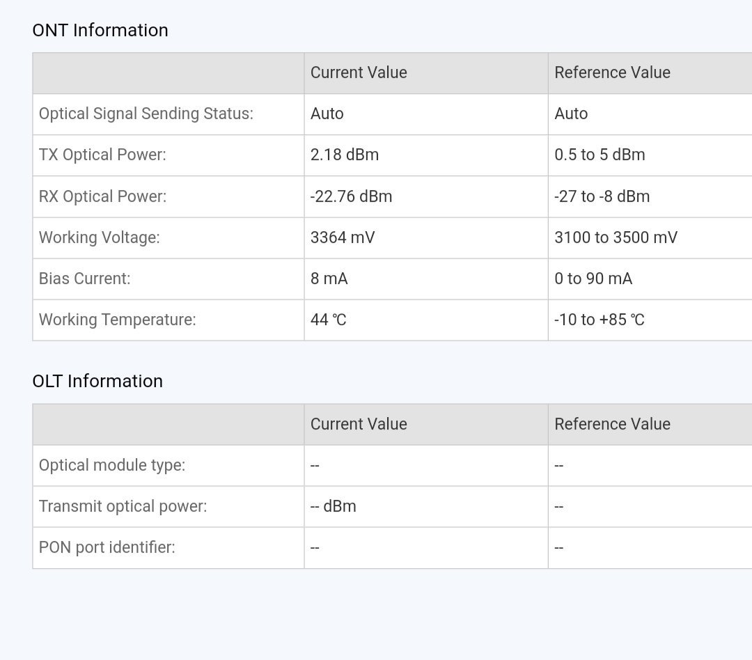

Il y a 5 heures, dico12 a dit :
salam
ton signale est -31dBm qui n'est pas vraiment un bon signale, je pense qu'il ne faut pas que ca depasse -27dBm, soit ta fibre est mal soudé, soit les jantière on cumuler un peut de poussière, faute voir un technicien pour réglé ca, et je pense que ton modem chauffe un peut trop (58°C), qui peut aussi affecter les performance du modem, d'apres ca fiche technique, c'est indiqué "operating temperature: 5°C - 45°C" qui veut dire que c'est pas bon quand ca dépasse les 45°C

Il y a 3 heures, WaZz a dit :
houla ça devient sérieux là !
comment expliquer tout ça à un technicien ! waouw bonjour la galère ! d’autant plus que je suis abonné à 100 mb, donc une fois la promotion de 300 mb terminé et que ma connexion redeviendra à 100 je pourrais plus faire de test encore moins avec la présence éventuelle d’un technicien, sauf à souscrire à un abo supérieur à 100
meme raisonnement pour le modem ! que puis-je faire ?! c’est un ONT !!  donc à part prendre le risque d’en acheter un neuf de chez AT sans être sur du résultat !
bref une vraie impasse
@dico12 c'est pas vraiment grand chose, ca peut être réglé en 15-20 minutes, espere juste qu'un technicien honnête te sera envoyé pour régler le problème du signal. Si ton signal était bon avant, disant -18 a -26dBm, et sa c'est dégradé avec le temps, donc c'est du a la poussière qui c'est cumuler dans les jartiére (connecteur vert) soit sur ton ONT ou bien au PM. En tous cas, faut signaler ton problème, laisse un message sur leur page FB, appel le 12 ou bien passe au service technique demain.
Pour ce qui est de la température du ONT, pas besoin d'acheter un nouveau (vendu a 14000da chez AT 😅) t'as qu'à faire un petite DIY en collant un petit ventilateur sur son dos ou de face pour le refroidir.
