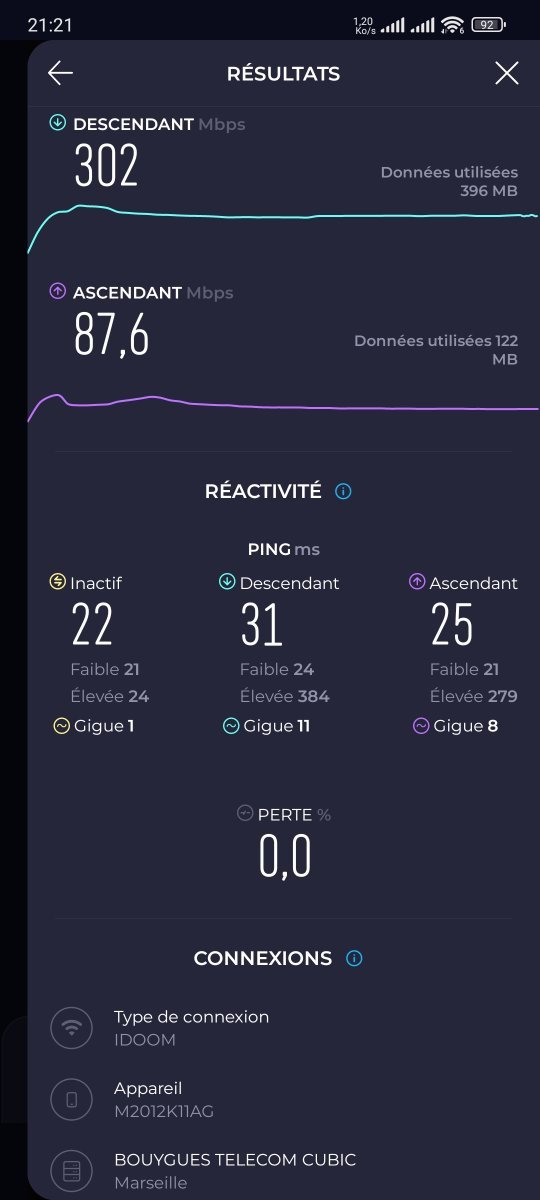

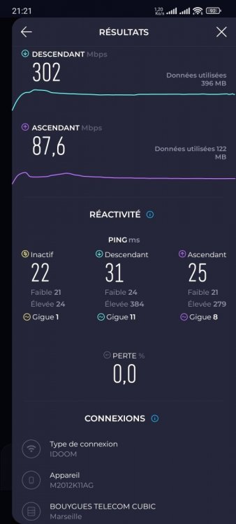

Il ne devrait pas y avoir de saturation, je viens d'essayer avec une connexion 1 Gbps (à l'étranger) et j'ai le débit max :
@dico12 Tes différents tests montrent qu'il y'a peut être un soucis dans ta zone, ça peux venir d'un réseau mal configuré ou surchargé. Faudrait essayer avec un autre appareil pour voir si les résultats sont similaires pour éliminer le doute d'un problème local, essaye également en WiFi, si c'est pareil alors faudrait contacter AT et les harceler pour obtenir le débit souscrit !
