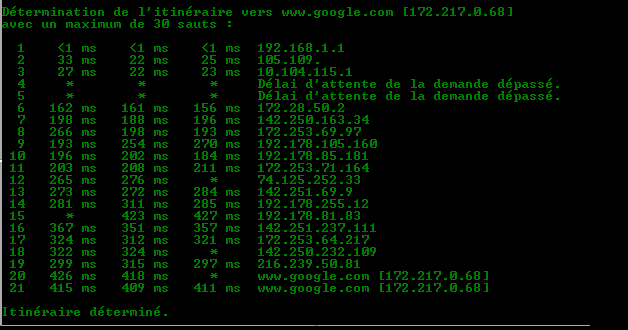

Modérateurs laliche Posté(e) le 8 octobre 2025 Modérateurs Share Posté(e) le 8 octobre 2025 (modifié) Il y a 15 heures, metzy a dit : oui bon mais des serveurs de surveillance ne prennent pas 100 ping!!! depuis un mois je suis a 120-200 ping avec packet loss sur les serveurs europe d'epic games, meme en amérique du nord mon ping est plus bas. La valeur du ping vers un serveur espagnol est le double que celle sur un serveur speeddtest situé en Algérie , donc le soucis se situe au niveau du bacbone qui nous relie au câble international et ça dure depuis plus d'un mois. la commande tracert donne raison à @azedlal , des serveurs ont été ajoutés et montre que il faut 20 sauts et 180ms pour arriver à google. ET on ne peut pas imputer le problème à une congestion car la bande internationale est largement suffisante. Modifié le 8 octobre 2025 par laliche 1 Citer Lien vers le commentaire Partager sur d’autres sites More sharing options...

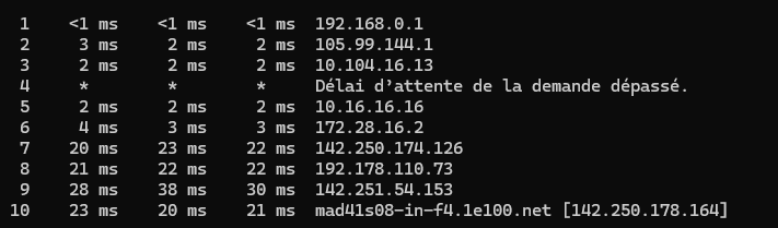

dzgeek123 Posté(e) le 8 octobre 2025 Share Posté(e) le 8 octobre 2025 (modifié) Il y a 8 heures, laliche a dit : La valeur du ping vers un serveur espagnol est le double que celle sur un serveur speeddtest situé en Algérie , donc le soucis se situe au niveau du bacbone qui nous relie au câble international et ça dure depuis plus d'un mois. la commande tracert donne raison à @azedlal , des serveurs ont été ajoutés et montre que il faut 20 sauts et 180ms pour arriver à google. ET on ne peut pas imputer le problème à une congestion car la bande internationale est largement suffisante. au cinquième saut, nous sommes déjà en dehors des serveurs algériens et au 13 nous sommes arrivés... Modifié le 8 octobre 2025 par dzgeek123 Citer Lien vers le commentaire Partager sur d’autres sites More sharing options...
Modérateurs laliche Posté(e) le 8 octobre 2025 Modérateurs Share Posté(e) le 8 octobre 2025 il y a une heure, dzgeek123 a dit : au cinquième saut, nous sommes déjà en dehors des serveurs algériens... Ma commande tracert sur www.google.com montre 21 sauts dont 2 serveurs situés avant les serveurs étrangers qui ne veulent pas répondre . Le serveur du 172.28.xxx.xxx viennent à la position 6. Citer Lien vers le commentaire Partager sur d’autres sites More sharing options...
dzgeek123 Posté(e) le 8 octobre 2025 Share Posté(e) le 8 octobre 2025 (modifié) Il y a 3 heures, laliche a dit : Ma commande tracert sur www.google.com montre 21 sauts dont 2 serveurs situés avant les serveurs étrangers qui ne veulent pas répondre . Le serveur du 172.28.xxx.xxx viennent à la position 6. j’ai fait google.fr dans mon précédent post, voici google.com 10 sauts. Modifié le 8 octobre 2025 par dzgeek123 Citer Lien vers le commentaire Partager sur d’autres sites More sharing options...

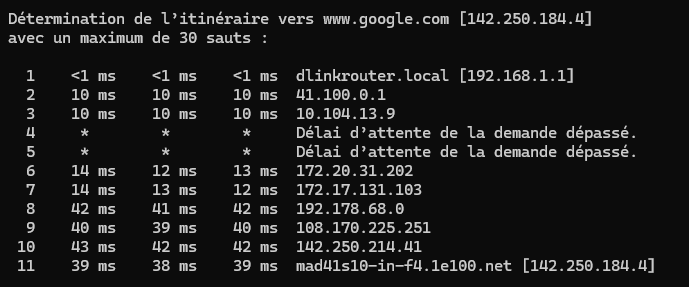

Tlemceni13 Posté(e) le 9 octobre 2025 Share Posté(e) le 9 octobre 2025 Traceroute vers www.google.com Citer Lien vers le commentaire Partager sur d’autres sites More sharing options...
Modérateurs laliche Posté(e) le 9 octobre 2025 Modérateurs Share Posté(e) le 9 octobre 2025 Il y a 3 heures, Tlemceni13 a dit : Traceroute vers www.google.com on me redirige vers un autre serveur www.google.com que le tien sous une autre ip (172.217.0.68) Citer Lien vers le commentaire Partager sur d’autres sites More sharing options...
Tlemceni13 Posté(e) le 9 octobre 2025 Share Posté(e) le 9 octobre 2025 @laliche C'est l'IP externe de google (je m'en souviens) alors que chez moi je suis presque en interne. Il y a clairement un problème de routage de ton côté. 1 Citer Lien vers le commentaire Partager sur d’autres sites More sharing options...

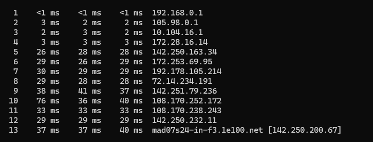

metzy Posté(e) le 10 octobre 2025 Share Posté(e) le 10 octobre 2025 voici mon traceroute vers google.com 1 Citer Lien vers le commentaire Partager sur d’autres sites More sharing options...
Modérateurs laliche Posté(e) le 10 octobre 2025 Modérateurs Share Posté(e) le 10 octobre 2025 (modifié) Problème résolu en forçant la connexion www.google.com sur l'ip 142.250.201.4 avec le fichier host. Avec cette astuce le nombre de sauts est retombé à 10 et le ping est amélioré. Reste à comprendre le mystère des sauts 4 et 5 qui ne répondent pas chez tous le monde et le ping qui reste élevé à l'international sur speedtest.net (serveurs espagnoles de valence , lieu de sortie du cable ORVAL/ALVAL) Modifié le 10 octobre 2025 par laliche 1 Citer Lien vers le commentaire Partager sur d’autres sites More sharing options...

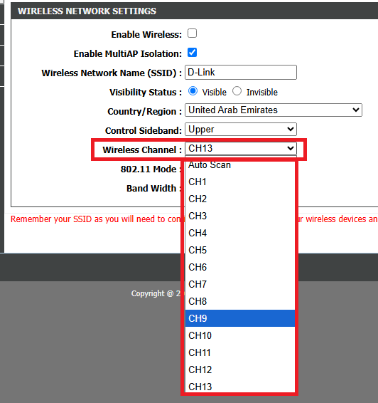

didiss1 Posté(e) le 14 octobre 2025 Share Posté(e) le 14 octobre 2025 (modifié) Salam alaikum Voilà mon souci mon abonnement et pour un débit de 600Mb mais quand je lance un test sa dépasse pas les 290mb/s modem huawei wifi 6 dans l'interface du modem j'ai vu qu'il est en 2.4 ghs pas en 5ghs et ces derniers jours ya des micros coupure surtout le soir . Modifié le 14 octobre 2025 par didiss1 Citer Lien vers le commentaire Partager sur d’autres sites More sharing options...
Tlemceni13 Posté(e) le 14 octobre 2025 Share Posté(e) le 14 octobre 2025 @didiss1 Essayez de changer le Channel ou le canal wifi et voir si cela s'améliore? Citer Lien vers le commentaire Partager sur d’autres sites More sharing options...
didiss1 Posté(e) le 14 octobre 2025 Share Posté(e) le 14 octobre 2025 Il y a 3 heures, Tlemceni13 a dit : @didiss1 Essayez de changer le Channel ou le canal wifi et voir si cela s'améliore? En 5ghs Citer Lien vers le commentaire Partager sur d’autres sites More sharing options...
Modérateurs laliche Posté(e) le 14 octobre 2025 Modérateurs Share Posté(e) le 14 octobre 2025 Il y a 9 heures, didiss1 a dit : Salam alaikum Voilà mon souci mon abonnement et pour un débit de 600Mb mais quand je lance un test sa dépasse pas les 290mb/s modem huawei wifi 6 dans l'interface du modem j'ai vu qu'il est en 2.4 ghs pas en 5ghs et ces derniers jours ya des micros coupure surtout le soir . Salam , Essaye de voir si tu as le même problème en utilisant une connexion par câble réseau . Citer Lien vers le commentaire Partager sur d’autres sites More sharing options...
Tlemceni13 Posté(e) le 15 octobre 2025 Share Posté(e) le 15 octobre 2025 @didiss1 Choisissez un Canal wifi sur le 2.4Ghz, ça va généralement du 1 à 13 et regardez si cela s'améliore. Les réseaux wifi des voisins doivent interférer avec le votre. Citer Lien vers le commentaire Partager sur d’autres sites More sharing options...
didiss1 Posté(e) le 15 octobre 2025 Share Posté(e) le 15 octobre 2025 D'accord j'essaie Merci Citer Lien vers le commentaire Partager sur d’autres sites More sharing options...
