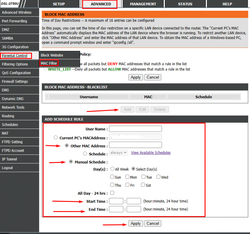

rilgain Posté(e) le 15 octobre 2023 Share Posté(e) le 15 octobre 2023 (modifié) Il y a 1 heure, apt a dit : Essalamou Alikom, Est-il possible de configurer mon routeur D-LINK 2750U pour restreindre l'accès à une adresse MAC pendant une période de temps spécifique ? Merci d'avance. tu vas dans advanced -> parental control -> mac filter -> black_list -> add -> tu mets un username au choix ensuite tu coches other max address et tu la mets et ensuite manual schedule tu remplis les jours que tu veux (select days/all week) et il y'a aussi l'option all day pour choisir si tu veux bloquer cet appareil pendant toute la journée choisie, ou alors en utilisant start time - end time pour définir des heures précises, et ne pas oublier de cliquer sur apply Modifié le 15 octobre 2023 par rilgain Citer Lien vers le commentaire Partager sur d’autres sites More sharing options...

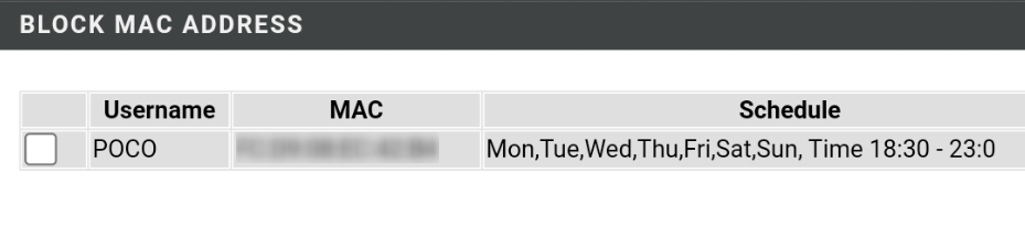

apt Posté(e) le 15 octobre 2023 Auteur Share Posté(e) le 15 octobre 2023 Merci rilgain. J'ai paramétré l'adresse MAC ainsi que l'intervalle souhaité pour la restriction. J'attendrai jusqu'à demain pour effectuer le test. Citer Lien vers le commentaire Partager sur d’autres sites More sharing options...
apt Posté(e) le 26 octobre 2023 Auteur Share Posté(e) le 26 octobre 2023 Bonsoir, Je ne sais pas, mais ça n'a pas marché. Peut-être qu'il me manque quelque chose ? Citer Lien vers le commentaire Partager sur d’autres sites More sharing options...

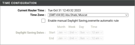

Administrateurs Lyès Posté(e) le 29 octobre 2023 Administrateurs Share Posté(e) le 29 octobre 2023 Bonsoir, La date et heure de ton routeur sont bien à jour ? Citer Lien vers le commentaire Partager sur d’autres sites More sharing options...
apt Posté(e) le 31 octobre 2023 Auteur Share Posté(e) le 31 octobre 2023 (modifié) Bonjour Lyes, Le 29/10/2023 à 01:19, Lyès a dit : La date et heure de ton routeur sont bien à jour ? Modifié le 31 octobre 2023 par apt Citer Lien vers le commentaire Partager sur d’autres sites More sharing options...
