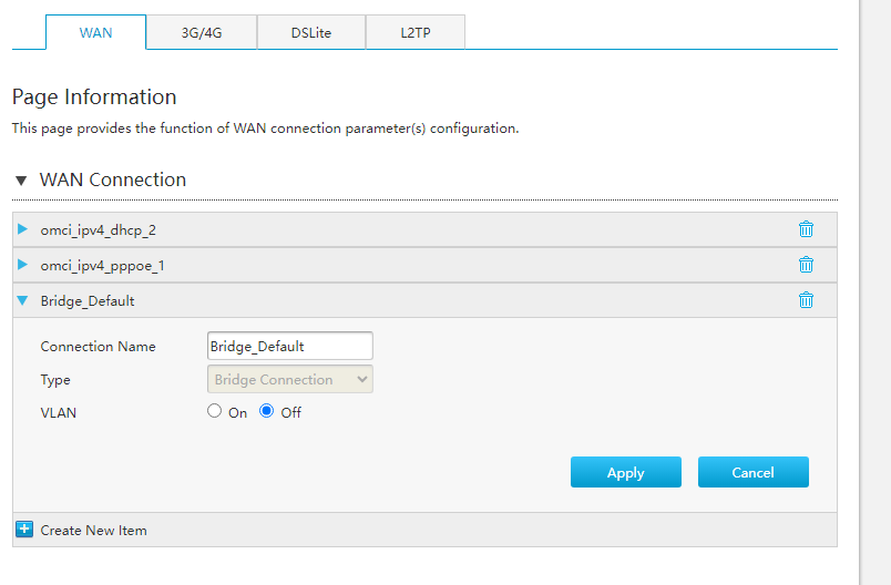

Bonjour, j'ai le même modem F660 V9, j'ai pu le décrypter et activer le mode bridge. J'ai déjà partagé les étapes a suivre:
MODE BRIDGE:
Modifié par yassine75
il y a une heure, yassine75 a dit :
Je précise que Python est un programme à installer sur un pc Windows. S'il n'est pas installé , lors de la saisie de la commande "python3 setup.py install --user" une erreur sera affichée comme suit "'python3' n'est pas reconnu en tant que commande interne ou externe, un programme exécutable ou un fichier de commandes."
Vidéo d'installation de Python sur Windows .
