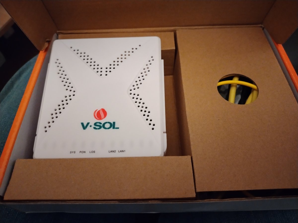

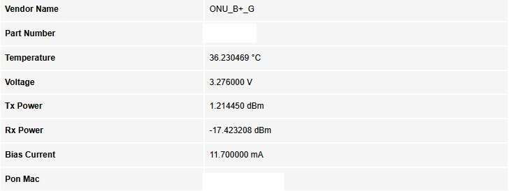

algerinferno Posté(e) le 21 avril Share Posté(e) le 21 avril 6 hours ago, dzgeek123 said: Sma3t el @vezvezou djebt VSOL, rahi temchi connexion bridge Idem, j'ai acheté le V.SOL v2801q, mais la puissance optique est passée de 17dbm à 21dbm 1 1 Citer Lien vers le commentaire Partager sur d’autres sites More sharing options...
vezvez Posté(e) le 21 avril Share Posté(e) le 21 avril Il y a 9 heures, dzgeek123 a dit : Sma3t el @vezvezou djebt VSOL, rahi temchi connexion bridge bshtekk kho 1 Citer Lien vers le commentaire Partager sur d’autres sites More sharing options...

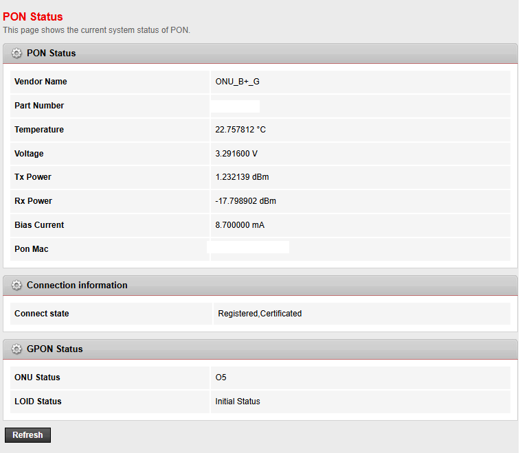

vezvez Posté(e) le 21 avril Share Posté(e) le 21 avril Il y a 2 heures, algerinferno a dit : Idem, j'ai acheté le V.SOL v2801q, mais la puissance optique est passée de 17dbm à 21dbm je ne connais pas ce model ... capable il a un chip ZTE.. et les chip ZTE ont tendance de déconner ou bien c'est juste un probleme au niveau du cable SC/UPC to APC ,de mauvaise qualité . sur les model d'ONT que j'ai testé "HSGQ V2802RH chinois" j'achete toujours ce type de fiche. je vien d'installe un vsol un V2802RH chez un amis il a toujours -17 -18 rien na changé . 1 Citer Lien vers le commentaire Partager sur d’autres sites More sharing options...
algerinferno Posté(e) le 21 avril Share Posté(e) le 21 avril 1 hour ago, vezvez said: je ne connais pas ce model ... capable il a un chip ZTE.. et les chip ZTE ont tendance de déconner ou bien c'est juste un probleme au niveau du cable SC/UPC to APC ,de mauvaise qualité . sur les model d'ONT que j'ai testé "HSGQ V2802RH chinois" j'achete toujours ce type de fiche. je vien d'installe un vsol un V2802RH chez un amis il a toujours -17 -18 rien na changé . Vrai, avec des gadgets bon marché on peut pas espérer des chips de haute qualité. Sinon avec l'adaptateur, tu veux dire que l'entrée fibre de ces modems c'est du UPC? 1 Citer Lien vers le commentaire Partager sur d’autres sites More sharing options...

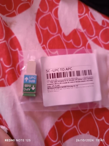

vezvez Posté(e) le 21 avril Share Posté(e) le 21 avril Il y a 2 heures, algerinferno a dit : Vrai, avec des gadgets bon marché on peut pas espérer des chips de haute qualité. Sinon avec l'adaptateur, tu veux dire que l'entrée fibre de ces modems c'est du UPC? je t'invite a regarde ce site web https://hack-gpon.org/ont-leox-lxt-010h-d/ https://github.com/Anime4000/RTL960x en general, j'aime bien le chip "RTL9601D" comme les VOL ou LEOX ou encore HSGQ 2.5GE , le probleme avec les VSOL c'est leur RAM petit lol mais il fon le boulot . les SFP je les évite comme de la peste , ça chauffe , capricieux. la plus part des ONT chinois, il sont une entre PON en SC/UPC "bleu" alors il faut un adaptateur sc/upc" male sc/apc femel "vert" exemple https://fr.aliexpress.com/item/1005008564220222.html?spm=a2g0o.productlist.main.3.32bc8ae4YHmbQr&algo_pvid=bfa344e6-3bd8-457b-bd70-94cd6f517027&algo_exp_id=bfa344e6-3bd8-457b-bd70-94cd6f517027-1&pdp_ext_f={"order"%3A"5"%2C"eval"%3A"1"}&pdp_npi=4%40dis!EUR!10.60!5.30!!!11.88!5.94!%402103956b17452408781967327eb76e!12000045735354498!sea!DZ!923130333!X&curPageLogUid=UPAmRHGtMlP5&utparam-url=scene%3Asearch|query_from%3A 1 Citer Lien vers le commentaire Partager sur d’autres sites More sharing options...
algerinferno Posté(e) le 21 avril Share Posté(e) le 21 avril 1 hour ago, vezvez said: je t'invite a regarde ce site web https://hack-gpon.org/ont-leox-lxt-010h-d/ https://github.com/Anime4000/RTL960x en general, j'aime bien le chip "RTL9601D" comme les VOL ou LEOX ou encore HSGQ 2.5GE , le probleme avec les VSOL c'est leur RAM petit lol mais il fon le boulot . les SFP je les évite comme de la peste , ça chauffe , capricieux. la plus part des ONT chinois, il sont une entre PON en SC/UPC "bleu" alors il faut un adaptateur sc/upc" male sc/apc femel "vert" exemple https://fr.aliexpress.com/item/1005008564220222.html?spm=a2g0o.productlist.main.3.32bc8ae4YHmbQr&algo_pvid=bfa344e6-3bd8-457b-bd70-94cd6f517027&algo_exp_id=bfa344e6-3bd8-457b-bd70-94cd6f517027-1&pdp_ext_f={"order"%3A"5"%2C"eval"%3A"1"}&pdp_npi=4%40dis!EUR!10.60!5.30!!!11.88!5.94!%402103956b17452408781967327eb76e!12000045735354498!sea!DZ!923130333!X&curPageLogUid=UPAmRHGtMlP5&utparam-url=scene%3Asearch|query_from%3A Oh je suis bête, j'avais pas remarqué que la couleur était bleue, donc j'ai sûrement bousillé le connecteur, c'est pour ça que le dbm est médiocre. Je te remercie mon ami, je vais commandé un adaptateur sur Aliexpress Citer Lien vers le commentaire Partager sur d’autres sites More sharing options...

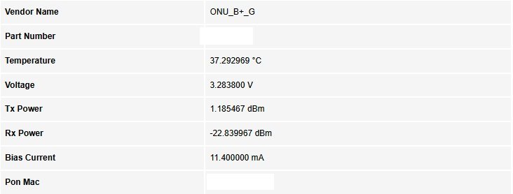

dzgeek123 Posté(e) le 21 avril Share Posté(e) le 21 avril Ana le DBM rahou 22, ma cheft ch'7al kan avec huawei... Citer Lien vers le commentaire Partager sur d’autres sites More sharing options...
algerinferno Posté(e) le 21 avril Share Posté(e) le 21 avril 34 minutes ago, dzgeek123 said: Ana le DBM rahou 22, ma cheft ch'7al kan avec huawei... Tu dois avoir le même problème que moi, le connecteur n'est pas adapté à la prise du modem Citer Lien vers le commentaire Partager sur d’autres sites More sharing options...
dzgeek123 Posté(e) le 21 avril Share Posté(e) le 21 avril il y a 16 minutes, algerinferno a dit : Tu dois avoir le même problème que moi, le connecteur n'est pas adapté à la prise du modem Non, debranchit rebranchit ou rahou 17 douka... 1 Citer Lien vers le commentaire Partager sur d’autres sites More sharing options...
