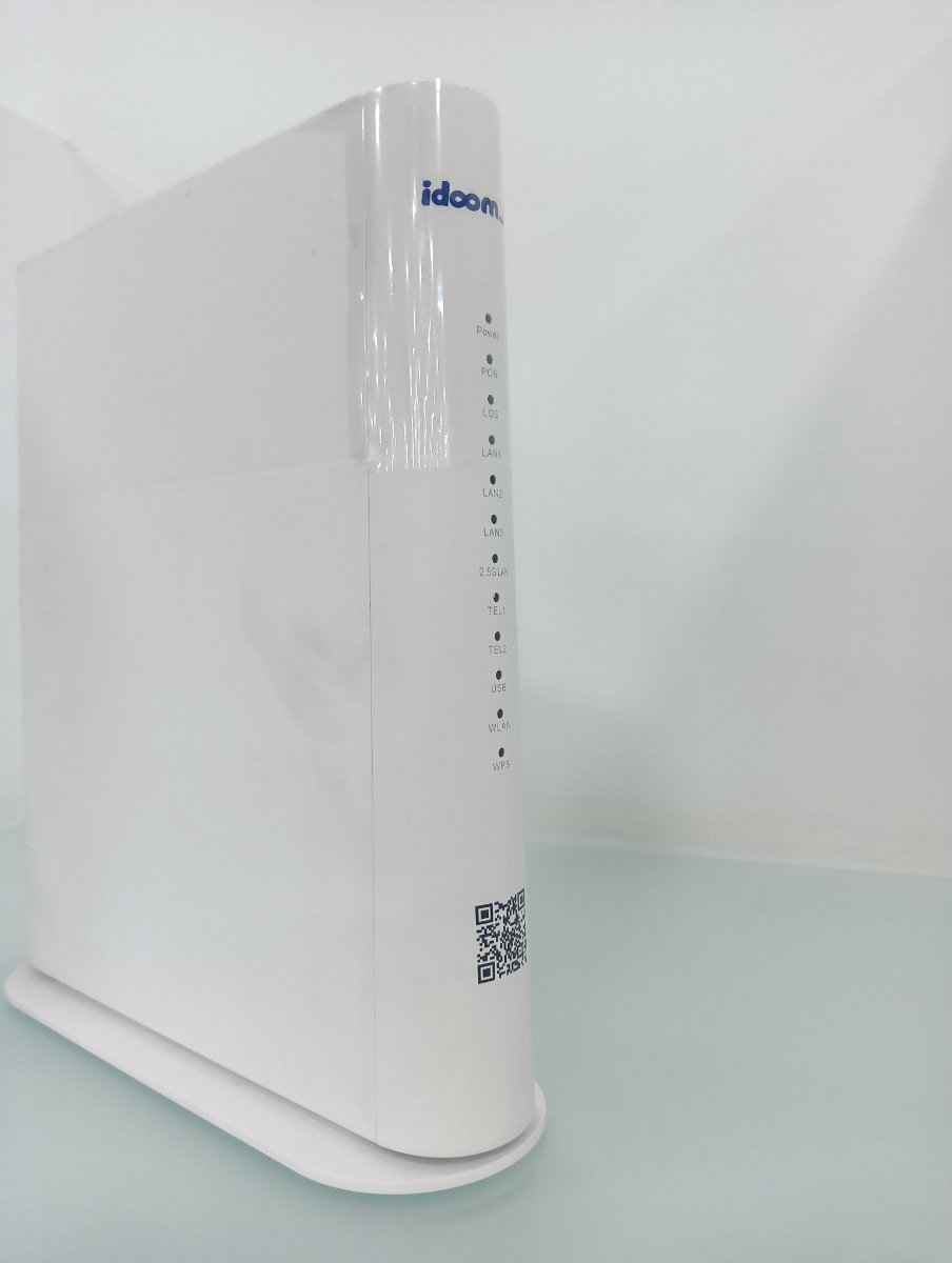

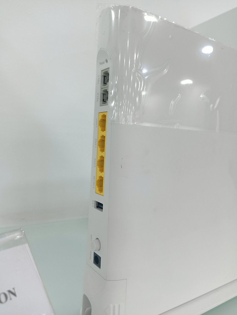

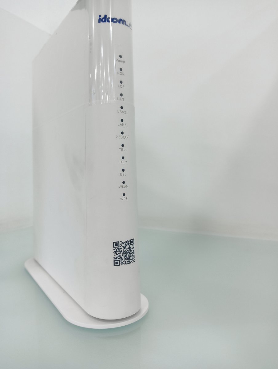

knopix Posté(e) le 17 novembre 2025 Share Posté(e) le 17 novembre 2025 Et j'ai constaté qu'ils ont un nouveau modem en Xgpon et avec un port 2,5 g qui au prix de 14200da 2 2 Citer Lien vers le commentaire Partager sur d’autres sites More sharing options...

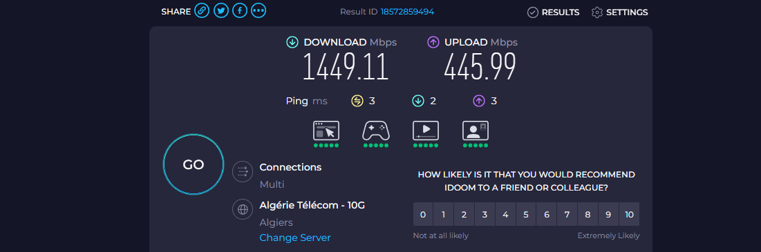

didiss1 Posté(e) le 1 décembre 2025 Share Posté(e) le 1 décembre 2025 On Viens de me contacter service client AT pour cette offre conditions Passer à l'offre 1.5Gb/s Et restitué l'ancien modem Pour avoir ce nouveau modem ils disent que lev download et lupload sera aux mêmes débit a savoir 1.5gb Citer Lien vers le commentaire Partager sur d’autres sites More sharing options...
Administrateurs Lyès Posté(e) le 1 décembre 2025 Administrateurs Share Posté(e) le 1 décembre 2025 J'ai des doutes par rapport à l'upload à 1.5 Gbps.. 1 Citer Lien vers le commentaire Partager sur d’autres sites More sharing options...
Tlemceni13 Posté(e) le 2 décembre 2025 Share Posté(e) le 2 décembre 2025 L'upload sera de l'ordre de 30% pour l'offre classique et 60% du débit pour l'offre gamer. Citer Lien vers le commentaire Partager sur d’autres sites More sharing options...

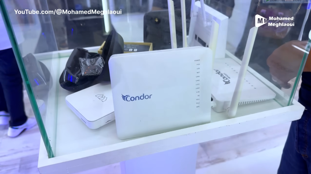

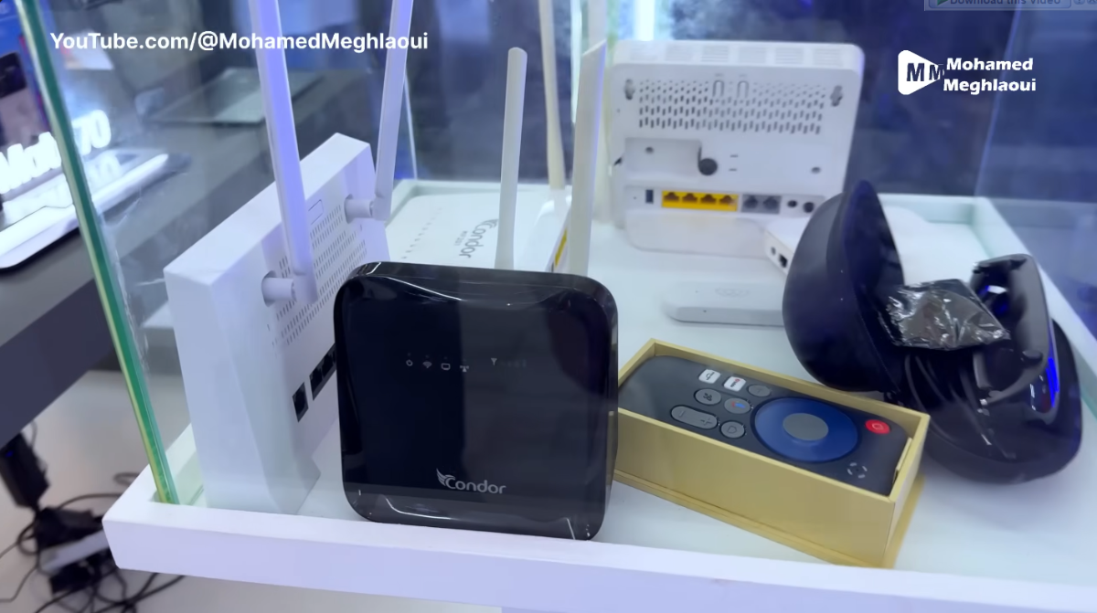

WaZz Posté(e) le 20 décembre 2025 Share Posté(e) le 20 décembre 2025 (modifié) y a une video de la foire qui a eu lieux juin dernier que j'ai vu auparavant, ou la marque condor a fait une exposition de tous ces produits qu'ils fabriquent et même des prototype d'ont j'ai remarqué un modem Fibre: et aussi d'autre prototype comme: router, modem 4G, TV box et dongle TV, et même a ce qui paraît des lunettes AR, mais le plus important c'est bien l'ONT Fibre. pourquoi après tous ce temps passer, on a pas vu ce produits entrer dans le marcher et AT commence a l'utiliser? ils pensent que c'est pas fiable comme options ou c'est juste parce qu'ils ont des engagements avec les autre marques comme Nokia, Huawei et ZTE? lien de la video (8:12): https://www.youtube.com/watch?v=rl9FCiQieSs Modifié le 20 décembre 2025 par WaZz 1 1 Citer Lien vers le commentaire Partager sur d’autres sites More sharing options...
