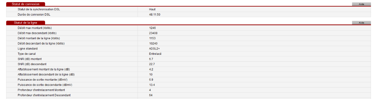

genio Posté(e) le 18 février 2021 Share Posté(e) le 18 février 2021 @Hawks321 c'est incroyable que ton max rate est casi identique a ton data rate ! il n'y a que 1 mega de difference ! dans mon cas et selon le modem utilisé ! la difference allait de 2.5 megas a 5 megas !!!!!!!!!!!! du coup sur certains modem j'avais un max de 25 megas...et une sync de 19.5 megas; avec d'autres modeles j'avais un max de 23 megas et une sync de 21 megas...mais je perds bien; tu es tres bien...et probablement tres proche du msan Citer Lien vers le commentaire Partager sur d’autres sites More sharing options...

Hicham Posté(e) le 18 février 2021 Auteur Share Posté(e) le 18 février 2021 (modifié) Il y a 2 heures, genio a dit : @Hawks321 c'est incroyable que ton max rate est casi identique a ton data rate ! il n'y a que 1 mega de difference ! incroyable en Algérie mais dans le monde c'est comme ça .... d'ailleurs quand il s'agit d'upload il y a une petite différence entre le max rate et le rate ..... c'est comme ça que ça doit être c'est juste qu'en Algérie rien ne se passe comme prévu hada makan. Modifié le 18 février 2021 par Hicham 1 Citer Lien vers le commentaire Partager sur d’autres sites More sharing options...

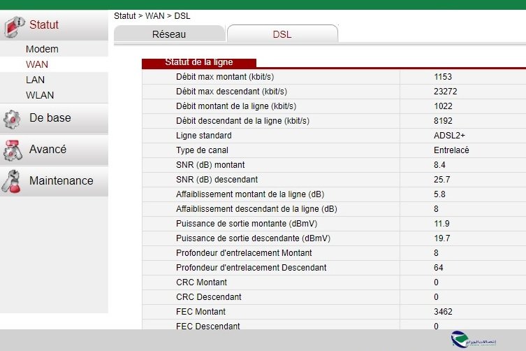

Nadamian Posté(e) le 19 février 2021 Share Posté(e) le 19 février 2021 Bonjour a tous des solutions pour pouvoir augmenter la synchronisation pour avoir la 8 Mega réel!. Le débit est limité a 6.7 Méga. je suis aller plusieurs fois a l'ACTEL sans succès, d’après eux c'est normal,parce que l'abonnement indique que c'est jusqu’à 8 Mega pas 8 Mega. j'ai ouvert une demande sur le site d’Algérie Telecom pour baisse de débit,après plusieurs semaines,j'ai reçu récemment un mail de leur part disant que le problème a était réglé,mais c'est pareil. des astuces ! merci. Citer Lien vers le commentaire Partager sur d’autres sites More sharing options...
genio Posté(e) le 19 février 2021 Share Posté(e) le 19 février 2021 (modifié) si tu as lu le topic ....ici et surtout l'autre intitulé "bridé 8 megas" (un truc comme ca) ben tu sauras...qu'on a été plusieurs a avoir eu ce pepin...je l'ai reglé au bout de 7 mois...d'autres 3 mois...d'autres 1 mois... j'ai ecris a la DG avec cette capture d'ecran...et je me suis deplacé a la DIRECTION TECHNIQUE REGIONALE aussi...j'ai remué ciel et terre... tu as les memes stats que j'avais en 021....les memes ! ta ligne supporte facilement 8 megas...la preuve est cette image meme...c'est ce que j'ai montré au RESPONSABLE TECHNIQUE de mon actel...et sur place il n'a meme pas pu parler...apres 20 aller-retour...on m'a donné un debit descendent plus elevé... d'autres personnes que je connais...ben AT n'a pas voulu leur donner 8 megas tout simplement meme si leur ligne etait tres bonne....helas on a aucun droit dans cette entreprise...bon courage...je connais ton ressenti crois moi !! Modifié le 19 février 2021 par genio 1 Citer Lien vers le commentaire Partager sur d’autres sites More sharing options...
