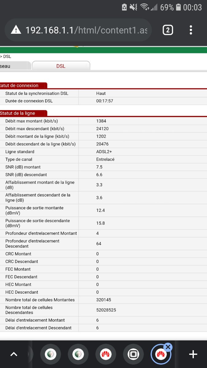

Le 17/04/2021 à 00:11, ZHealer a dit :
Bonsoir tout le monde et désolé de ne pas vous avoir répondu ces dernières 48h car je bossais, Elmouhim, après réclamation au niveau des gogoles de mon Actel et une réclamation au niveau du 100, il a fallut passer par le site de l'ARPCE a qui j'ai envoyé une réclamation avec capture d'écran a l'appui pour illustrer la baisse de mon line rate de 20000 a 12280, un bonhomme m'a appelé le jeudi matin pour me dire que mon problème était réglé, chose vraiment faite, voici les nouvelles stats après leur intervention

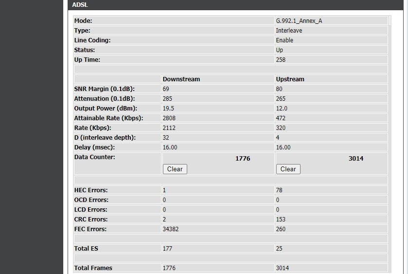

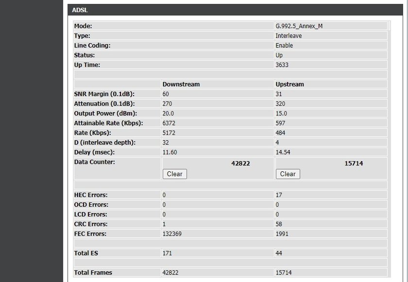

Depuis quelque jours les stats de mes parents sont catastrophiques, des marge snr toutes pourries, beaucoup d'erreurs...
J'ai essayé de changer le type de synchro en gdmt, mais la le débit est bridé à environs 2M, alors que dorénavant ils ont 4!
Svp avez vous des conseils à me donner pour améliorer un chwiya ces stats? en sachant qu'il ont un Dlink2790U? (Dlink qui est bcp plus sensible que ces homologues TP Link)
Merci d'avance
PS: La ligne est toute pourrie, mais pas trop éloignée du dslam (moins de 500M)
La seconde image c'est les stats en GDMT
