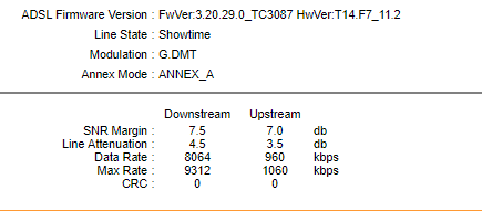

J'ai testé hier et la connexion était meilleure que les jours précédents
Je retenterai ce soir

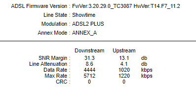

ta connexion était meilleure mais ce n'est pas à cause de ta modification même sans ça elle aurait été meilleure !!
Moi je t'ai donné une explication technique et toi tu veux me faire gober qu'un software ou un bidouillage dans le modem peut améliorer la qualité d'une ligne téléphonique ?! :(
Bon courage et si ça peut t'aider mentalement ... alors crois que ta modif a amélioré ta connexion.

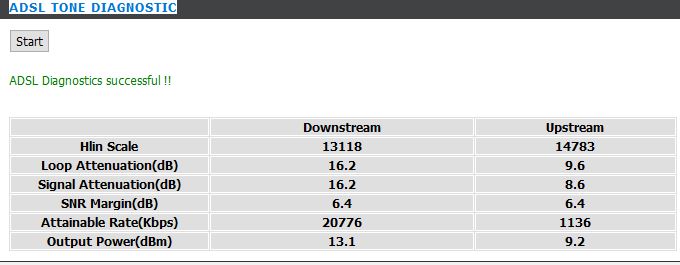

c'est quoi la donnée Hlin scale ? j'ai downstream 13118 (quand je fais le diagnostic adsl j'ai cette donnée)
et en etant sur 021 c'est normal que mon atteignable rate est de 20776 (quand je fais le diagnostic adsl j'ai cette donnée) ? je croyais que seul le MSAN etait sur 20 et pluset que les 021 etaient des lignes pourries ne supportant pas plus de 12 megas...
merci d'avance!
t'embête pas trop avec les données des modems .... non pas besoin d'être sur MSAN pour avoir 20 Mbit/s ... suffit juste de ne pas être loin car ceux qui ne sont pas en MSAN généralement sont à 2 voire 3 km du sous-répartiteur donc ils peuvent même pas avoir 8 Mbit/s.

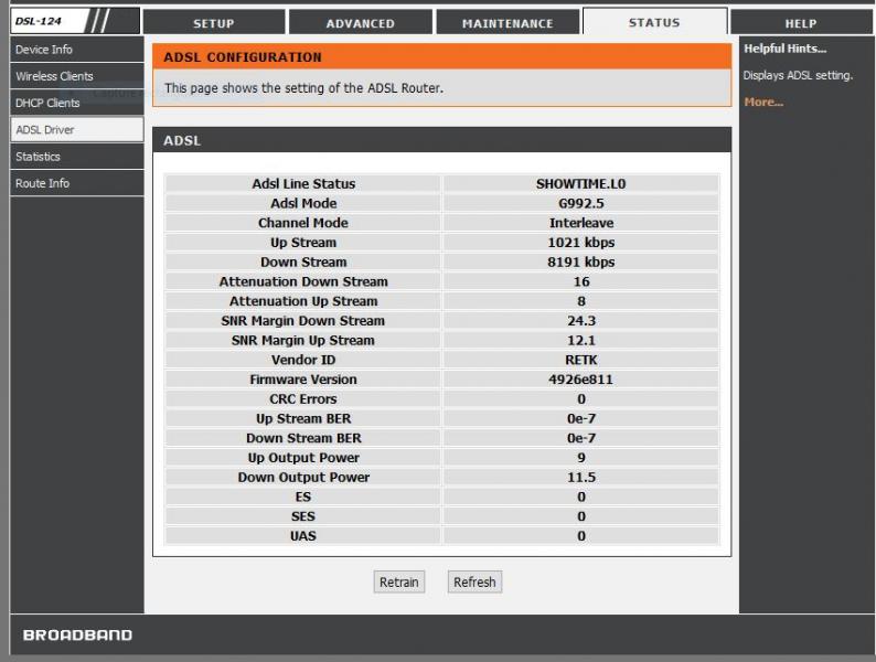

@genio, ta preuve c'est ton SNR qui est de 24db. Ils ont assigné le profile 8mbs pour ta ligne, donc théoriquement tu peux l'atteindre. Dans la pratique, il faudrait qu'ils te changent de profil, plus élevé, 10mb/s ou 12mb/s s'ils l'ont paramétré, ou autre profil supérieur à 8mb/s, ton SNR diminuera et ton rate augmentera.
merci parazitenew....on est d'accord que le debit max de ma ligne est 20 megas...? c'est pas un argument plus "simple" pour eux ? et puis tu dis que mon SNR est 24...mais hicham m'avait dit que la vrai valeur c'est sur l'autre image, soit 6...haha j'avoue ne pas faire la difference entre les 2 !
je vais voir ce changement de profil...mais je vous deja le technicien me dire "profil ? "ya kho machi recrutement ici, hna informatique"
je vais voir ce changement de profil...mais je vous deja le technicien me dire "profil ? ya kho machi recrutement ici, hna informatique"
