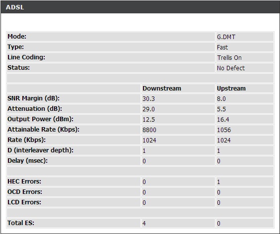

norfolk Posted April 17, 2014 Share Posted April 17, 2014 (edited) Bonjour ; J'ai décidé de passer de 1Mo a 2Mo la semaine passée, mais depuis je ne reçois qu'un débit de 1Mbps, selon les sites de teste de débit et le téléchargement ne dépasse jamais les 130 Ko/s. J’ai jeté un coup d'œil au stats de la ligne téléphonique et voilà ce que j'ai : Mode: G.DMT Type: Fast Line Coding: Trellis On Status: No Defect Downstream Upstream SNR Margin (dB): 30.2 8.0 Attenuation (dB): 29.0 5.5 Output Power (dBm): 12.5 16.4 Attainable Rate (Kbps): 8800 1056 Rate (Kbps): 1024 1024 D (interleaver depth): 1 1 Delay (msec): 0 0 D’après mes modestes connaissances ma ligne supporte les 8Mbps mais le débit est bloqué en 1Mbps max en downstream et upstream. La qualité de la ligne est bonne (SNR est bon) et je suis relativement proche de la cabine. J’ai appelé le service client d'AT, mais tous ceux que j'ai au tél sont à la ramasse. j'ai fais venir un TS du service technique, malheureusement j'étai au boulot, mais on ma dis qu'il a ouvert une page Google et a déclaré que tout va bien et que je dois contacter le service commercial. Je soupçonne une mal configuration de la ligne ou un bridage. Edited April 17, 2014 by norfolk Quote Link to comment Share on other sites More sharing options...

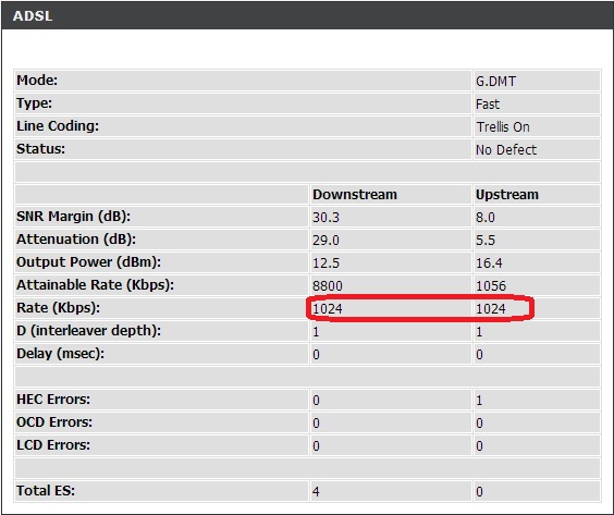

Manigoldo Posted April 18, 2014 Share Posted April 18, 2014 Euh... c'est normal que tu n'aies que du 1 méga, sur ta capture d'écran ton modem n'est synchronisé qu'à 1 méga ! Attention à ne pas confondre "Attaignable Rate" qui signifie le taux de synchro que ton modem peut atteindre et "Rate" ( tout court) qui donne la valeur effective sur laquelle ton modem est synchronisé ! Bref, le problème vient de la synchro de ton modem, et le souci réside surement dans le fait que tu utilises le mode G.DMT. Remet le mode Adsl2+ et normalement ton problème devrait être réglé ! Tout du moins, je l'espère pour toi ! Bonne chance ! Quote Link to comment Share on other sites More sharing options...

norfolk Posted April 20, 2014 Author Share Posted April 20, 2014 Je m.excuse mon ami j.ai pas vu ton message. Alors oui j.ai deja essayé d.autres mode mais l.internet ne marche qu.en mode gdmt et glite. Si j.utilise adsl2 ou adsl2+ le voyant adsl reste eteint et ceux dans tous les modems que j.ai cité plus haut. Quote Link to comment Share on other sites More sharing options...
