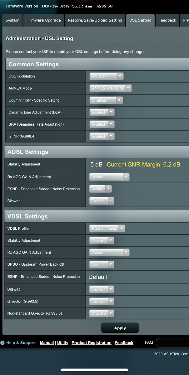

Désolé, je n'ai pas vu que la photo était tronqué, le Snr attenuation est de 6.2 db, voici une autre photo ?
Au passage est ce que vous trouvez mes réglages correctemes svp ?

Rajout d'une question :

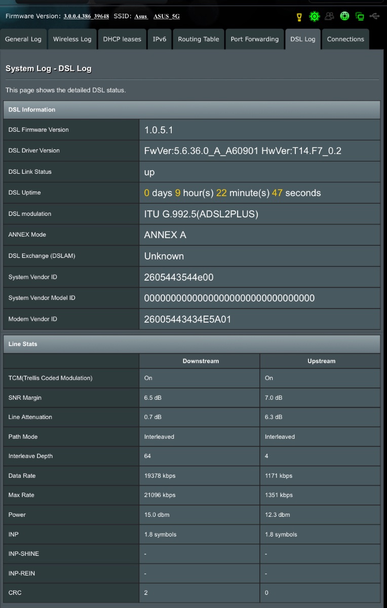

non il faut aller dans l'onglet "historique systeme" puis sur l'onglet "journal adsl"
Il y a 21 heures, 1conito a dit :
Merci beaucoup @1conito pour tes orientations, j'ai ce modem routeur Asus depuis plusieurs années et je ne me suis jamais rendu sur cet anglet ?
Et voici le résultat en vous remerciant tous par avance pour votre aide :
Il y a 12 heures, Kooldib a dit :
Redémarre ton modem et reposte les statistiques ici pour voir. Ton screen montre que ton rate est à 19378 kbps ce qui ne te permets pas de dépasser les 17 voir 18 Mbps au max.

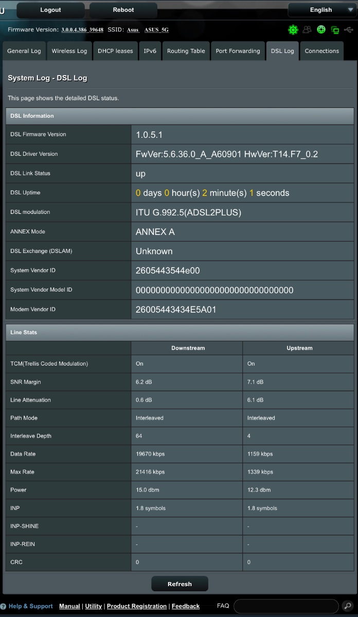

Merci @Lyès
Voici la capture après redémarrage.
Pensez vous qu'il y a des réglages à améliorer, ou c'est déjà optimal svp?

Ton débit descendant est légèrement supérieur ce qui montre que ce n'est pas une limitation d'AT, toute fois ya un truc qui m'échappe, tu as une "Line Attenuation" de 0.6 dB qui démontre que tu es à moins de 50 mètres du DSLAM, ce qui est juste exceptionnelle ! Du coup je pense que le câble utilisé est mauvais ? car a cette distance tu devrais facilement atteindre les 24 Mbps en max rate. Essaye de revoir ton installation et de voir si y a un truc a améliorer.. je pense qu'avec cette distance y a moyen.
