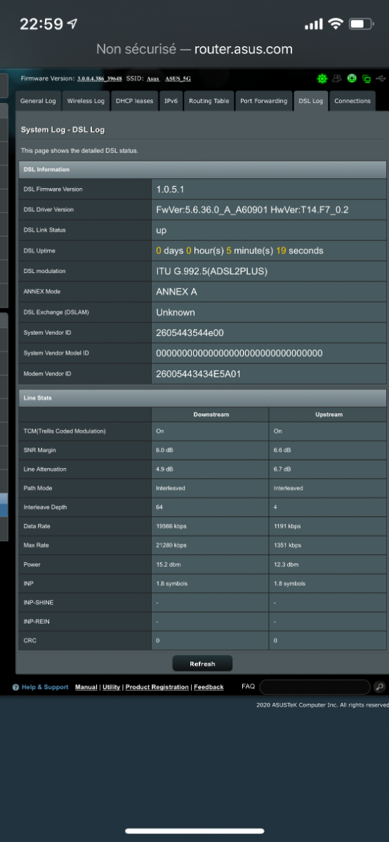

Le 13/04/2021 à 23:28, Kooldib a dit :
Je pense avoir trouvé, est ce que c'est ça ?
ton probleme est la, je vois "stability adjustement" qui est a -5db, il faut d'abord le rendre a 0 db
j'ai le meme modem et celui ci a une option qui te permet de choisir toi meme le snr margin du download
il faut d'abord desactiver le "dynamic line adjustment" ,  puis dans "stability adjustment" mettre 0 db , ton modem va se resynchroniser et tu regarde tes stats, normalement ton data rate sera superieur a 20000 kbps
en gros, plus tu augmente le "stability adjustment" plus ton snr sera bas, + tu te rapprocheras des 20mits et plus ta ligne sera instable et tu auras des erreurs CRC, mais si ta ligne est de bonne qualité ça tiendras sans probleme
perso, je peux descendre le snr jusqu'a 2 db et ca tiens a l'aise mais avec beacoup de CRC errors ce qui est normal
en faisant des essais tu trouveras le bon compromis entre stabitlié et vitesse, mais d'apres tes stats  tu peux atteindre les 19mbits facile

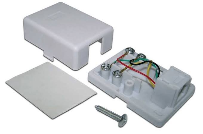

@Kooldib non ces très mauvais se que ta fais crois moi ces la majorité du problème
refait l'installation proprement avec une roseta (la petite boîte où tu branché le câble rj11 et le câble gris avec des vis tape sa sur Google tu comprendras )
Que le câble gris soit le plus cours possible pour ton installation ne fais pas une installation avec des Km de Câble XD
Et tu verra le résultat
Genre pour se que et mentionné pour l'électricité et les champ imagine des haut parleur il doivent au moins être loin de 55cm du filtre des câble et modem
Que les câble passe pas près des prise électrique et le modem soit mis la ou imagine un concept de endroit calme
Mais là pour toi 70% ces ton installation

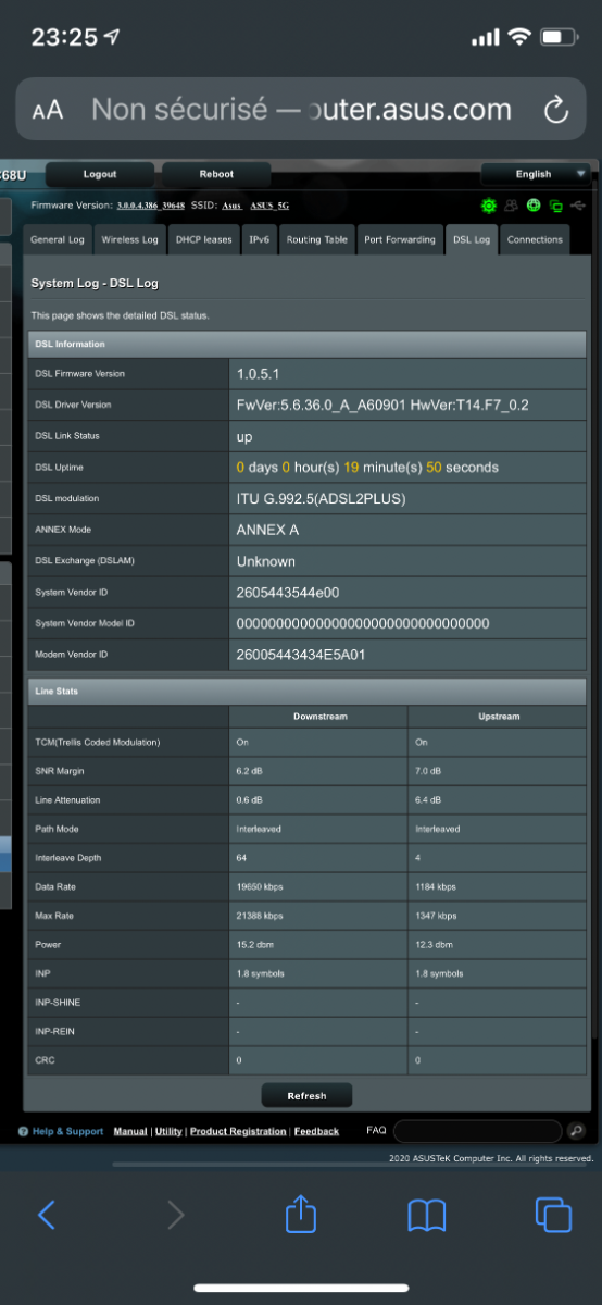

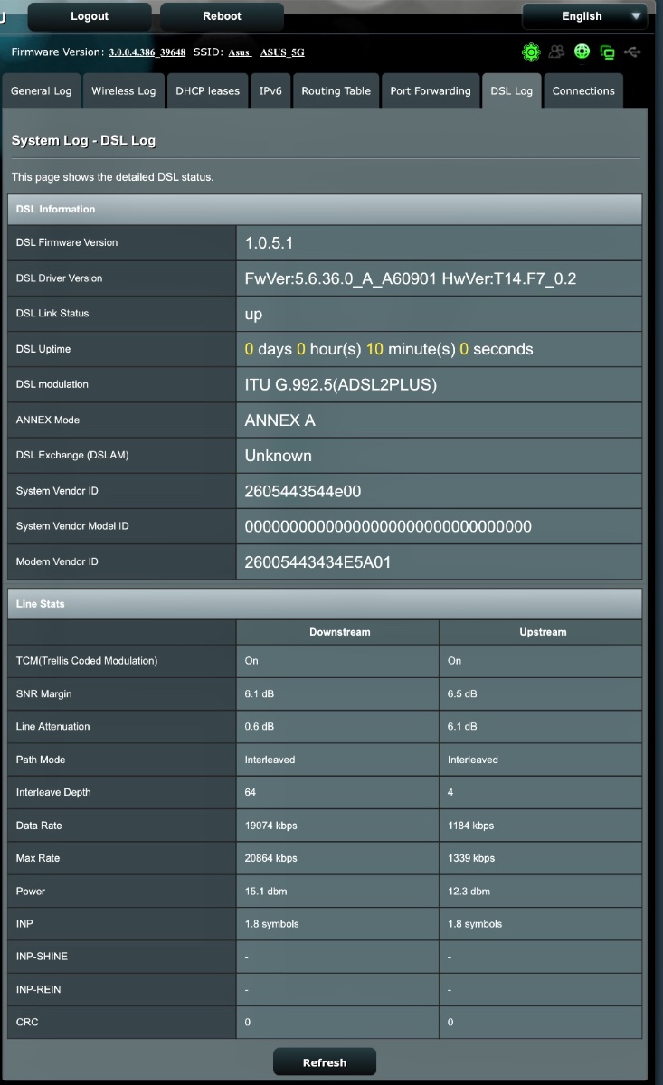

Voici 2 captures avec deux cable rj11 different :
avec un snr de 6 db tu n'aura pas tes 20mbits, la solution a ton probleme est une affaire de quelques clicks de souris

La connexion est beaucoup plus stable après les modifs que j'ai fait mais le Snr ratio n'augmente pas! ?

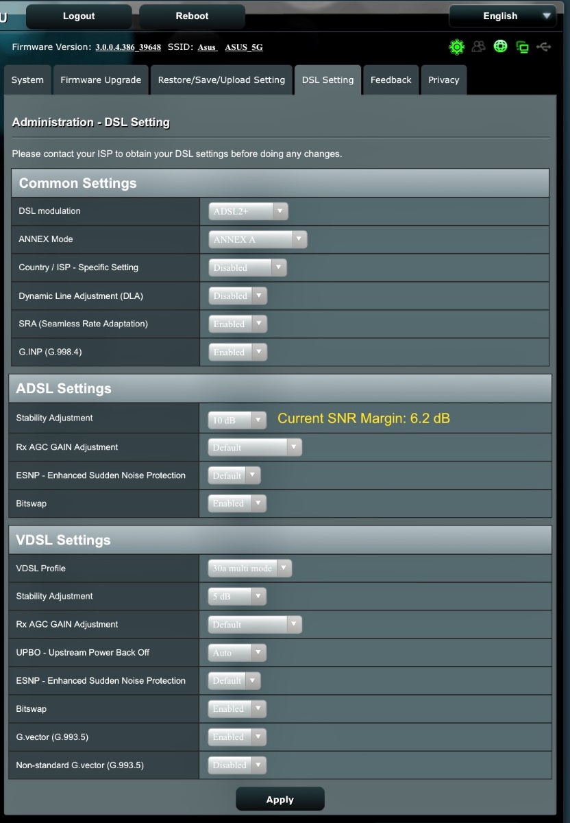

@1conito, d'après le poste de @Hicham, le snr doit être haut (vers les 20db) et c'est le line attenuation qui doit être basse !
Voici le poste

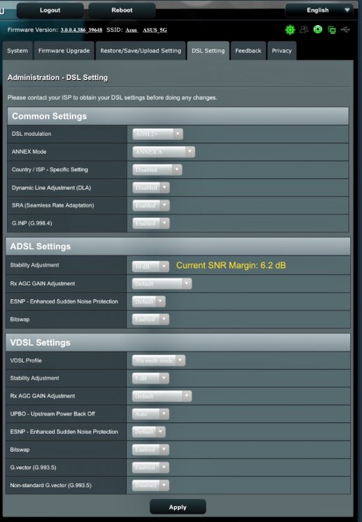

Au passage, j'ai trouvé comment changer le "stabilityadjustement" Et j'ai testé plusieurs valeurs entre -10db à +10db mais le snr ne bouge pas ! Toujours dans les 6.xdb ! Peut être que tu as fais une autre Modif pour pouvoir changer les snr !?
J'en ai marre de ces conneries, on paye de l'argent et on en a pas pour ! Et on doit se casser le c** pour améliorer une connexion médiocre ! Quel pays de m*****!
La marge doit être la plus basse possible pour monter en débit, ou la plus haute possible pour supprimer les erreurs mais le débit baisse avec.
D'après tes stats, je ne pense pas que tu puisse avoir mieux, rare sont ceux qui peuvent se prétendre à 20 mb/s en débit IP. Il faut que vous compreniez ya djama3a que c'est la limite des infrastructures et des installations d'AT, ET de la technologie ADSL2+
c'est impossible qu'il ne change pas, deja si tu met +10 , le modem ne pourra plus se synchroniser , donc l'explication la plus plausible c'est qu'en changeant les valeurs du snr , tu n'a pas clické sur "Appliquer".

Je t'assure @1conito que j'ai fait appliquer à chaque fois, je ne comprends pas pourquoi ça ne change pas même quand je mets +10 la ligne synchronise normalement ! Et le snr ne varie pas trop ! Voici la preuve :
