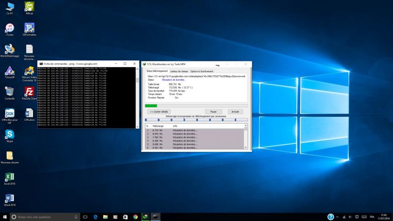

arzaz Posted July 11, 2016 Author Share Posted July 11, 2016 Voici le ping avec un téléchargement ne dépassant pas 800 ko/s Quote Link to comment Share on other sites More sharing options...
Racimou Posted July 12, 2016 Share Posted July 12, 2016 Voici le ping avec un téléchargement ne dépassant pas 800 ko/s [ATTACH=CONFIG]4041[/ATTACH] AT rêve toujours elle ne se réveillera jamais,pour ton cas il fallait si attendre bon courage 8000da ouchhhh aiiaiai. Quote Link to comment Share on other sites More sharing options...
