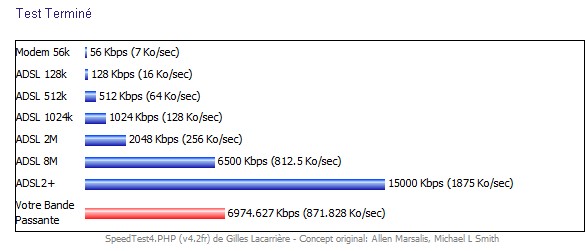

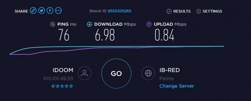

genio Posté(e) le 2 septembre 2019 Share Posté(e) le 2 septembre 2019 (modifié) comme prevu et demontré ici....voila a 17h45 et Modifié le 2 septembre 2019 par genio Citer Lien vers le commentaire Partager sur d’autres sites More sharing options...
Modérateurs 1conito Posté(e) le 2 septembre 2019 Modérateurs Share Posté(e) le 2 septembre 2019 mabrouk, mais dommage pour les 1.5 mbps Citer Lien vers le commentaire Partager sur d’autres sites More sharing options...
genio Posté(e) le 2 septembre 2019 Share Posté(e) le 2 septembre 2019 (modifié) Ben le combat continue.. Jai rdv téléphonique avec le responsable tech dans 24h...pour la dixième fois en 15j... Modifié le 2 septembre 2019 par genio Citer Lien vers le commentaire Partager sur d’autres sites More sharing options...
Hicham Posté(e) le 2 septembre 2019 Share Posté(e) le 2 septembre 2019 comme prevu et demontré ici....voila a 17h45 c'est bien ta perdu à peine 1 Mbit/s .... fait un test avec idman en forçant ta connexion pour voir la vitesse maximale. hicham: BASCULEMENT fait à l'instant !!!! je suis en "8 megas"; comme prevu le commercial n'a pas VOULU me vendre le service !!! ensuite il s'est faché "debber rassek...tu vas payer 12 mois!" je lui ai dit c'est mon probleme! hhhhhh yaw hadou même pour 4 Mbit/s kayen li ygoulek est-ce que t'es en MSAN .... alors qu'au début de l'ADSL en Algérie nos lignes supportaient 4 Mbit/s et même 8 Mbit/s même si t'es à plus de 2 kilomètres de distance et avant ils utilisaient de gros câbles en cuivre avant l'équipement machi kima douka le cuivre ghir la partie abonné. C'est pour ça que je te dis tu les emmerdes écoutes ta ligne pas ce qu'ils disent Mabrouk Alik ! Citer Lien vers le commentaire Partager sur d’autres sites More sharing options...
