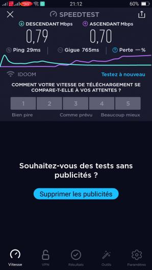

didiss Posté(e) le 15 janvier 2020 Share Posté(e) le 15 janvier 2020 le problème c'est le baisse débit à partir de 21h jusqu'à 23h30 Citer Lien vers le commentaire Partager sur d’autres sites More sharing options...
leloustik Posté(e) le 16 janvier 2020 Share Posté(e) le 16 janvier 2020 la c es le pb de toute l algerie chez moi ca se passe entre 20h et 22h c es l heritage de feraoun Citer Lien vers le commentaire Partager sur d’autres sites More sharing options...
didiss Posté(e) le 13 février 2020 Share Posté(e) le 13 février 2020 Chaque jour à partir de 20h30 Citer Lien vers le commentaire Partager sur d’autres sites More sharing options...
