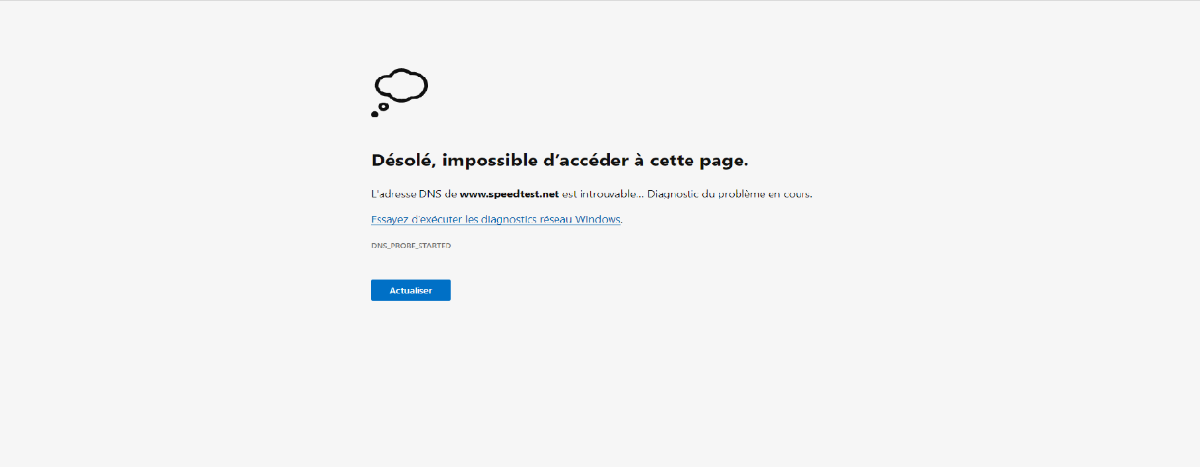

Heisenbergdz491 Posted October 18, 2020 Share Posted October 18, 2020 Salam Alikoum / Salut / Azul Je voudrais sollicité votre aide au sujet d'un problème qui persiste depuis juin 2020, A- Les Voyant ADSL et Internet du modem sont allumer donc en principe la connexion devrait être disponible mais ... Sur mon PC (win7) relier par câble et par wifi je ne pas d’accès a internet (config modem routeur ) mais en (config modem bridge) j'ai un accès temporaire de quelque minutes ~ 5-10 a chaque fois je doit retapez user/password en config Routeur il met arrivé d'avoir un accès temporaire aussi, lorsque je Reboot PC/Modem mais toujours quelque minutes puis aucun accès je suis obliger de passer en bridge j'ai aussi essayer avec un autre PC (Linux-ubuntu) pas d’accès internet en mode routeur , pas de teste en bridge pour info je viens de changer mon VPI qui été 0-38 qui est a présent 0-35 mais ça na rien changer a ma situation les même testes le même problème que ce soit en 38 ou en 35 Remarque: en mode bridge le voyant Internet est OFF ADSL ON est stable en mode routeur les voyant Internet et Adsl sont ON aucune coupure ni déconnexion a observer Merci de bien vouloir m'apportez votre aide, les assistant téléphonique me répète les même manip a chaque fois , j'ai fixé IPv4 et DNS 192.168.1.1 / 8.8.8.8 /255.255.255.255.0 / 4.4.2.2 Toujours le même problème Quote Link to comment Share on other sites More sharing options...
parazitenew Posted October 18, 2020 Share Posted October 18, 2020 Bonsoir, As-tu plusieurs cartes réseaux virtuelles (VPN, Vmware, ncap, TAP...) Voir dans "Panneau de configuration\Réseau et Internet\Connexions réseau" repère la carte réseau local connectée, clique droit, "statut" et envoie une capture d'écran. L'adresse de ton modem est-elle bien 1.1? Quelle est la topologie de ton réseau (modem, switch, PC, etc.) liste tes périphériques et comment sont'il branchés. As-tu essayé avec un autre modem? As-tu WPS d'activé? Peut être que t'as un intrus qui s'amuse à te couper le jus. On va procéder par élimination jusqu'à ce qu'on trouve le problème. Quote Link to comment Share on other sites More sharing options...

youcef17fr Posted March 8, 2021 Share Posted March 8, 2021 (edited) Le 18/10/2020 à 21:12, Heisenbergdz491 a dit : Salam Alikoum / Salut / Azul Je voudrais sollicité votre aide au sujet d'un problème qui persiste depuis juin 2020, A- Les Voyant ADSL et Internet du modem sont allumer donc en principe la connexion devrait être disponible mais ... Sur mon PC (win7) relier par câble et par wifi je ne pas d’accès a internet (config modem routeur ) mais en (config modem bridge) j'ai un accès temporaire de quelque minutes ~ 5-10 a chaque fois je doit retapez user/password en config Routeur il met arrivé d'avoir un accès temporaire aussi, lorsque je Reboot PC/Modem mais toujours quelque minutes puis aucun accès je suis obliger de passer en bridge j'ai aussi essayer avec un autre PC (Linux-ubuntu) pas d’accès internet en mode routeur , pas de teste en bridge pour info je viens de changer mon VPI qui été 0-38 qui est a présent 0-35 mais ça na rien changer a ma situation les même testes le même problème que ce soit en 38 ou en 35 Remarque: en mode bridge le voyant Internet est OFF ADSL ON est stable en mode routeur les voyant Internet et Adsl sont ON aucune coupure ni déconnexion a observer Merci de bien vouloir m'apportez votre aide, les assistant téléphonique me répète les même manip a chaque fois , j'ai fixé IPv4 et DNS 192.168.1.1 / 8.8.8.8 /255.255.255.255.0 / 4.4.2.2 Toujours le même problème salam j'ai le meme problème tu la résolue et si oui comment ca fais 2 mois j'ai réclamer plusieurs fois et rien Edited March 8, 2021 by youcef17fr Quote Link to comment Share on other sites More sharing options...

Moderators laliche Posted March 9, 2021 Moderators Share Posted March 9, 2021 Salut Essaye de changer les serveurs DNS d'Algerie Telecom par ceux-ci: serveur dns primaire : 1.1.1.1 serveur dns secondaire : 1.0.0.1 Si le problème persiste fais une sauvegarde de la configuration actuelle du modem( via l'onglet Management tu exporteras vers ton pc un fichier nommé config.xml) et ensuite réinitialise le modem aux paramètres d'usine ( en introduisant une épingle ou une mine stylot dans le petit trou marqué "reset" situé sous le modem) puis refais la configuration de ta connexion. Au cas où tu aurai oublié les identifiants je te montrerai comment les retrouver dans le fichier config.xml Quote Link to comment Share on other sites More sharing options...

Moderators laliche Posted April 9, 2021 Moderators Share Posted April 9, 2021 (edited) Le 08/03/2021 à 23:02, youcef17fr a dit : salam j'ai le meme problème tu la résolue et si oui comment ca fais 2 mois j'ai réclamer plusieurs fois et rien Salut J'avais ce problème de voyants adsl et internet allumés mais pas de connexion après qu' on m'a basculé sur le réseau de fibre optique. C'étaient les paramètres vci/vpi qu'il fallait changer de 0/35 à 0/38. Il peut aussi s'agir des serveurs DNS essaye de les remplacer par 1.1.1.1 et 1.0.0.1 Edited April 9, 2021 by laliche Quote Link to comment Share on other sites More sharing options...
youcef17fr Posted April 9, 2021 Share Posted April 9, 2021 Il y a 5 heures, laliche a dit : Salut J'avais ce problème de voyants adsl et internet allumés mais pas de connexion après qu' on m'a basculé sur le réseau de fibre optique. C'étaient les paramètres vci/vpi qu'il fallait changer de 0/35 à 0/38. Il peut aussi s'agir des serveurs DNS essaye de les remplacer par 1.1.1.1 et 1.0.0.1 moi mon problème et du au cable reseau de mon frere qui ce connecter avec il avais une fissure et il faisais masse depuis je l'ai enlevais plus de probleme Quote Link to comment Share on other sites More sharing options...
