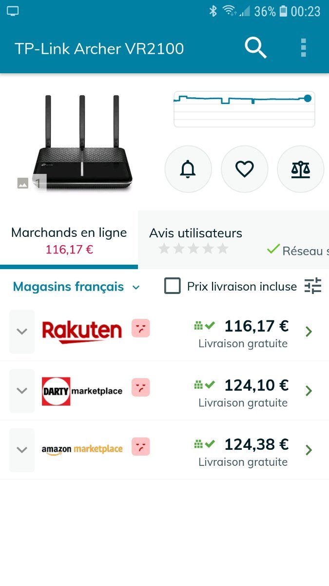

J'ai fait une petite recherche pour notre ami mais j'ai pas trouvé un. Prix plus bas que 116 euros
  • Thanks 3
il y a 7 minutes, ZHealer a dit :

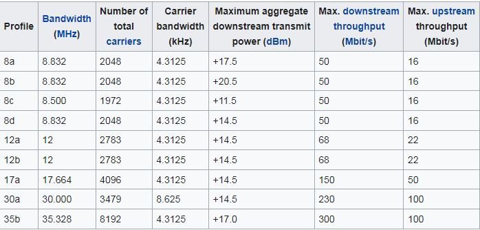

Le 16/08/2021 à 10:14, laliche a dit :
Quelques précisions pour mieux choisir vos paramètres (profils):
Le VDSL peut utiliser une bande de 8 MHz, 12 MHz, 17 MHz ou 30. MHz , comme indiqué dans le tableau ci-dessous. L'utilisation de ces bandes plus larges permet des taux de transfert beaucoup plus élevés.
Profil Bande passante Canaux Taille du canal Max. Download Max. Upload Puissance en aval Puissance en amont
8a 8,832 kHz 2,048 4.3125 kHz 50 Mbps N / A +17,5 dBm +14,5 dBm
8b 8,832 kHz 2,048 4.3125 kHz 50 Mbps N / A +20,5 dBm +14,5 dBm
8c 8,832 kHz 2,048 4.3125 kHz 50 Mbps N / A +11,5 dBm +14,5 dBm
8d 8,832 kHz 2,048 4.3125 kHz 50 Mbps N / A +14,5 dBm +14,5 dBm
12a 12,000 kHz 2,783 4.3125 kHz 68 Mbps N / A +14,5 dBm +14,5 dBm
12b 12,000 kHz 2,783 4.3125 kHz 68 Mbps N / A +14,5 dBm +14,5 dBm
17a 17,664 kHz 4,096 4.3125 kHz 100 Mbps 50 Mbps +14,5 dBm +14,5 dBm
30a 30,000 kHz 3,479 8.625 kHz 200 Mbps 100 Mbps +14,5 dBm +14,5 dBm
Les vitesses maximales sont théoriques et les vitesses réelles dépendront de la longueur des fils de cuivre. Initialement, des vitesses de 100 Mbps ne pouvaient être atteintes que sur le déploiement FTTH, cependant, avec une technologie de suppression du bruit appelée « vectorisation », il est désormais possible d'atteindre cette vitesse avec des fils de cuivre ordinaires.
Ce qui est intéressant avec le VDSL, c'est que la division de la bande se fait de manière à garder le VDSL 100% compatible avec l'ADSL. Le début de la bande est divisé comme l'ADSL2+, et le reste de la bande est divisé en plusieurs bandes amont et aval intercalées. La répartition du spectre disponible varie en fonction du profil VDSL2 et également du plan de bande suivi par le fournisseur de services
Merci pour ton message mais tu as oublié le profil 35b ci dessous une photo plus compléte de tous les profils :
