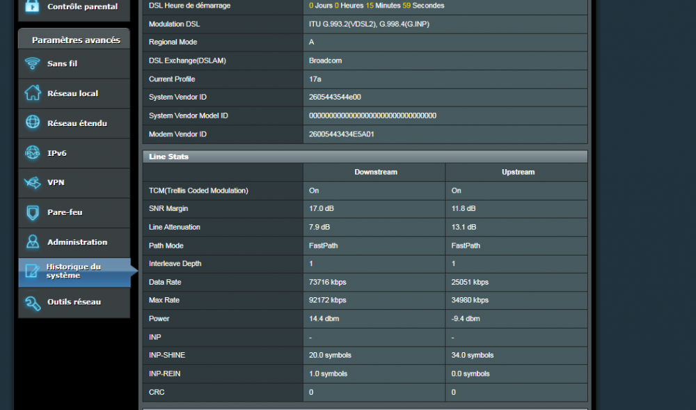

momo1985 Posté(e) le 8 janvier 2022 Share Posté(e) le 8 janvier 2022 (modifié) bonsoir les amis , j'ai été basculé automatiquement sur la vdsl , je ne le savais même pas, j'ai branché mon asus juste pour voir et voila le résultat.ayant la synchnisation VDSL depuis très longtemps et le voyant internet était toujours éteint.la quelle surprise !! Modifié le 8 janvier 2022 par momo1985 8 Citer Lien vers le commentaire Partager sur d’autres sites More sharing options...
DarkMat66 Posté(e) le 8 janvier 2022 Share Posté(e) le 8 janvier 2022 Et avec le G.INP et tout ! Mes félicitations, tu peux aisément migrer vers le 50 mega facilement. Tu as une ligne impeccable, mes félicitations encore une fois. 1 Citer Lien vers le commentaire Partager sur d’autres sites More sharing options...
