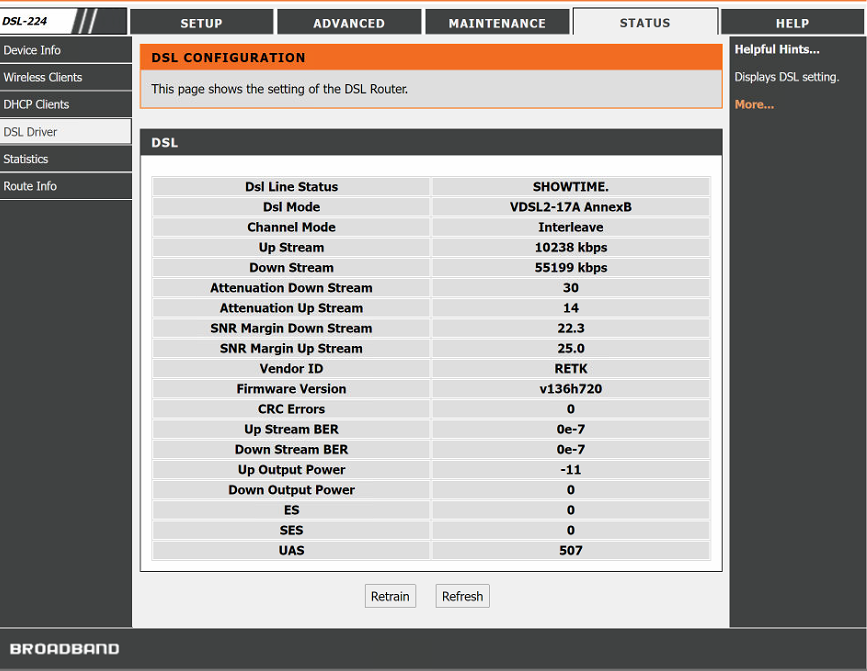

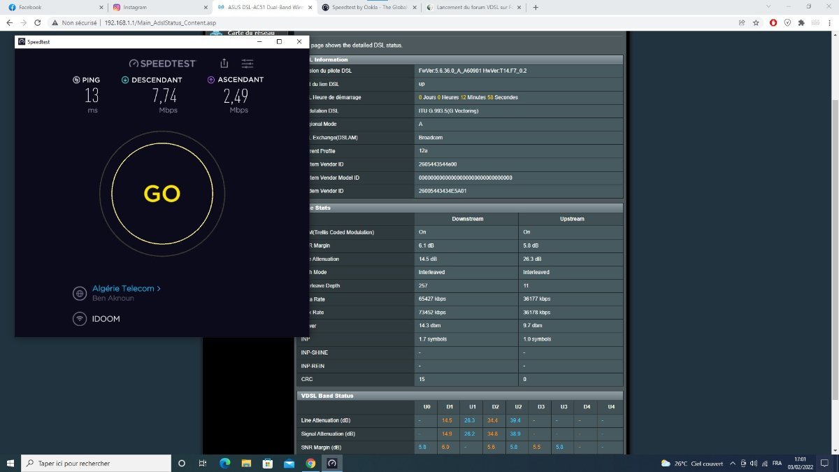

Enfin en VDSL après plusieurs réclamations ce matin je me suis déplacer a L4actel de fort de l'eau je suis tombé sur le gars qui s'occupe du MSAN je le gars est super sérieux je le remercie énormément au passage, il s'est même déplacer avec moi pour tester ma ligne il a intervenu avec l'équipe NOKIA pour débloquer le Profil VDSL vu que NOKIA ne la pas activer par défaut et la début d'après-midi je teste et voila le résultat.
ce qui m'étonne dans tout sa c'est les erreur CRC depuis 14h aucune erreur alors que j'ai lancé plusieurs téléchargement

Il y a 3 heures, hadi91 a dit :
Merci beaucoup, dite moi esq c'est normal que j'ai pas d'erreur CRC ?
@hadi91 Mes félicitations ! Pour les CRC, tu es un petit chanceux, nous sommes plusieurs à t’envier. Ta ligne doit être impeccable et secondée par le vectoring, c’est pour ça. Profites en et bienvenue au club
à l’instant, hadi91 a dit :
@genio@DarkMat66 Oh Merci beaucoup, Mais surement a cause de la distance entre moi et le DSLAM disons que je suis a 40M ou 50M.
@hadi91 Ah bon! Oui, j’avais oublié que les Dlink donnent les valeurs en décimales. 3 et 1.4 en atténuation. Donc, c’est tout à fait normal. Moi je suis à 561 mètres…
