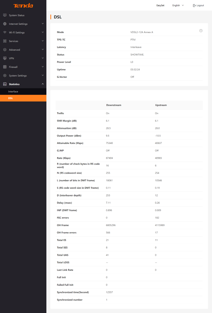

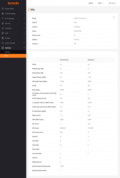

bichopp4 Posté(e) le 25 avril 2022 Share Posté(e) le 25 avril 2022 Voici donc les statistiques de ma ligne VDSL à Draria. 1 Citer Lien vers le commentaire Partager sur d’autres sites More sharing options...
DarkMat66 Posté(e) le 25 avril 2022 Share Posté(e) le 25 avril 2022 il y a 1 minute, bichopp4 a dit : Pour ma part, ici a Draria (là où je travaille), ils ont installé la carte VDSL oui, mais elle ne supporte que le profil 12a. Ils ne savaient pas que ce profil ne dépasse pas les 65 Mbit/s et pourtant ils proposent bien la souscription à l'offre 100 Mbit/s a 6999 DA/mois. Bonjour @bichopp4 Rien n’est irréversible. Ils peuvent te Switcher du 12 ou 17a, car les cartes installé sont multimodes, je suis l’exemple concret du passage du 12 ou 17a. 1 Citer Lien vers le commentaire Partager sur d’autres sites More sharing options...

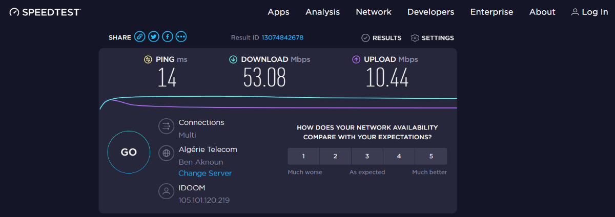

bichopp4 Posté(e) le 25 avril 2022 Share Posté(e) le 25 avril 2022 Voici également ce que ça donne en pratique avec l'offre 100 méga. Citer Lien vers le commentaire Partager sur d’autres sites More sharing options...

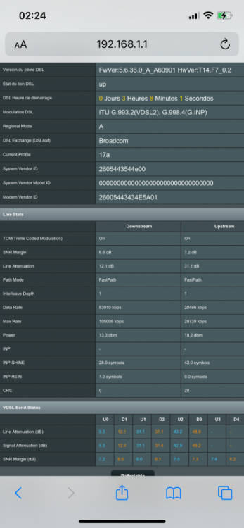

bichopp4 Posté(e) le 25 avril 2022 Share Posté(e) le 25 avril 2022 il y a 1 minute, DarkMat66 a dit : Bonjour @bichopp4 Rien n’est irréversible. Ils peuvent te Switcher du 12 ou 17a, car les cartes installé sont multimodes, je suis l’exemple concret du passage du 12 ou 17a. @DarkMat66J'ai parlé au technicien qui l'a installé et configuré, et d'après lui la carte en question ne support pas le 17a. Ça reste AT.. Citer Lien vers le commentaire Partager sur d’autres sites More sharing options...
DarkMat66 Posté(e) le 25 avril 2022 Share Posté(e) le 25 avril 2022 il y a 3 minutes, bichopp4 a dit : @DarkMat66J'ai parlé au technicien qui l'a installé et configuré, et d'après lui la carte en question ne support pas le 17a. Ça reste AT.. Le technicien certes, ils disent que c’est ainsi et pas autrement, mais des les faits, crois moi qu’ils ne savent pas grand chose en cette « nouvelle » technologie. On m’a dit la même chose ici, 12 c’est 12 et ça reste comme ça. Un beau jour, je rentre en contact avec un technicien de Ben Aknoun, je lui explique et …Il a redémarré mon port, et comme par magie, le 12a est devenu 17a 1 Citer Lien vers le commentaire Partager sur d’autres sites More sharing options...
bichopp4 Posté(e) le 25 avril 2022 Share Posté(e) le 25 avril 2022 il y a 4 minutes, DarkMat66 a dit : Le technicien certes, ils disent que c’est ainsi et pas autrement, mais des les faits, crois moi qu’ils ne savent pas grand chose en cette « nouvelle » technologie. On m’a dit la même chose ici, 12 c’est 12 et ça reste comme ça. Un beau jour, je rentre en contact avec un technicien de Ben Aknoun, je lui explique et …Il a redémarré mon port, et comme par magie, le 12a est devenu 17a Haha, oui ça ne m'étonne absolument pas , les autres techniciens me prenaient même pas au sérieux, ils croyaient que je voulais les rabaisser... Citer Lien vers le commentaire Partager sur d’autres sites More sharing options...
DarkMat66 Posté(e) le 25 avril 2022 Share Posté(e) le 25 avril 2022 il y a 1 minute, bichopp4 a dit : Haha, oui ça ne m'étonne absolument pas , les autres techniciens me prenaient même pas au sérieux, ils croyaient que je voulais les rabaisser... Si tu arrives à les convaincre de te switcher vers le 17, tu peux opter pour le 100, mais tu n’auras pas 100 vu tes statistiques, notamment l’atténuation, je dirais 90 max. C’est le big prob du FTTC. Au fait, tu as des CRC?? vérifie sur tes statistiques. Citer Lien vers le commentaire Partager sur d’autres sites More sharing options...
bichopp4 Posté(e) le 25 avril 2022 Share Posté(e) le 25 avril 2022 il y a 45 minutes, DarkMat66 a dit : Si tu arrives à les convaincre de te switcher vers le 17, tu peux opter pour le 100, mais tu n’auras pas 100 vu tes statistiques, notamment l’atténuation, je dirais 90 max. C’est le big prob du FTTC. Au fait, tu as des CRC?? vérifie sur tes statistiques. Bonjour, oui je vais encore tenter sa demain, pour le moment je pense rester sur 100 mbit/s quand même, même avec le profil 12a. Sinon je ne sais pas où voir les CRC sur ce modem-là, je n'ai pas trouvé. Citer Lien vers le commentaire Partager sur d’autres sites More sharing options...

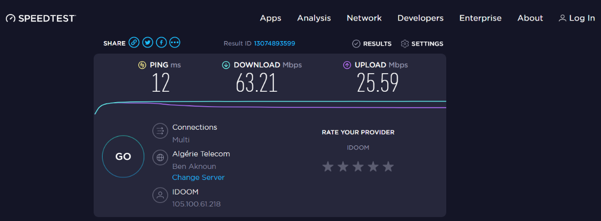

bichopp4 Posté(e) le 25 avril 2022 Share Posté(e) le 25 avril 2022 Voici un test avec l'offre a 50 mbit/s en pratique. Citer Lien vers le commentaire Partager sur d’autres sites More sharing options...
Modérateurs laliche Posté(e) le 25 avril 2022 Modérateurs Share Posté(e) le 25 avril 2022 Salut @bichopp4 Les améliorations pourraient être significatives lorsque l'option G.Vector est activée ce n'est pas ton cas d'après la capture de ton modem. 1 Citer Lien vers le commentaire Partager sur d’autres sites More sharing options...

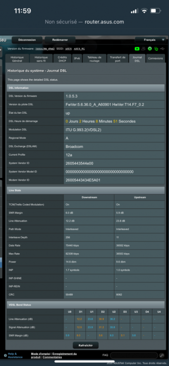

Gt3Dz Posté(e) le 25 avril 2022 Share Posté(e) le 25 avril 2022 (modifié) Et voilà, raccordé à un MSAN en Avril 2022 pour finalement ne pas avoir de VDSL et resté en INTERLEAVED au lieu de FAST, GG les tarés de A.T Modifié le 25 avril 2022 par Gt3Dz 1 Citer Lien vers le commentaire Partager sur d’autres sites More sharing options...

DarkMat66 Posté(e) le 26 avril 2022 Share Posté(e) le 26 avril 2022 Il y a 2 heures, Gt3Dz a dit : Et voilà, raccordé à un MSAN en Avril 2022 pour finalement ne pas avoir de VDSL et resté en INTERLEAVED au lieu de FAST, GG les tarés de A.T @Gt3Dz Cela me parait improbable ! 99.99 des MSAN installés en 2019 et plus sont équipés de cartes vdsl. Tu as eu la confirmation formelle qu’il est adsl2+?! Ou seulement que la carte n’est pas activée surtout si c’est une Nokia ( elles sont adsl2+ par défaut, mais elles ont le vdsl), je suis affirmatif à ce sujet. 1 Citer Lien vers le commentaire Partager sur d’autres sites More sharing options...
Gt3Dz Posté(e) le 26 avril 2022 Share Posté(e) le 26 avril 2022 Il y a 4 heures, DarkMat66 a dit : @Gt3Dz Cela me parait improbable ! 99.99 des MSAN installés en 2019 et plus sont équipés de cartes vdsl. Tu as eu la confirmation formelle qu’il est adsl2+?! Ou seulement que la carte n’est pas activée surtout si c’est une Nokia ( elles sont adsl2+ par défaut, mais elles ont le vdsl), je suis affirmatif à ce sujet. Tout ce que je sais c'est que je n'ai aucune synchro en VDSL, donc peut-être pas activée ou pire encore, finalement branché à un vieil MSAN. Citer Lien vers le commentaire Partager sur d’autres sites More sharing options...
genio Posté(e) le 26 avril 2022 Share Posté(e) le 26 avril 2022 (modifié) @Gt3Dz personne au monde ne fabrique en 2022 des equipements limités a 20 megas....c'est ridicule ! surtout la puissante chine ! ca doit etre le fait que vu son activation recente...ils n'ont pas activé le VDSL...et ne savent pas le faire probablement... Modifié le 26 avril 2022 par genio 1 Citer Lien vers le commentaire Partager sur d’autres sites More sharing options...
Gt3Dz Posté(e) le 26 avril 2022 Share Posté(e) le 26 avril 2022 Il y a 5 heures, genio a dit : @Gt3Dz personne au monde ne fabrique en 2022 des equipements limités a 20 megas....c'est ridicule ! surtout la la puissante chine ! ca doit etre le fait que vu son activation recente...ils n'ont pas activé le VDSL...et ne savent pas le faire probablement... Où alors ils ont simplement installé un vieil MSAN qui trainais dans les entrepôts ou ils nous ont tout simplement branché à un équipement installé depuis des années, certains quartiers aux environs étaient déjà en MSAN depuis 2014... Citer Lien vers le commentaire Partager sur d’autres sites More sharing options...
