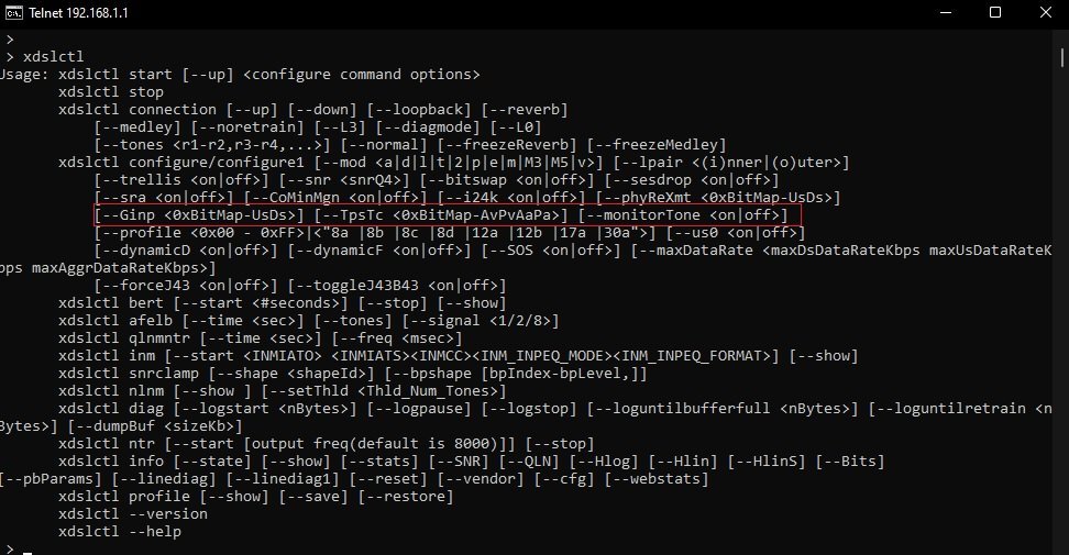

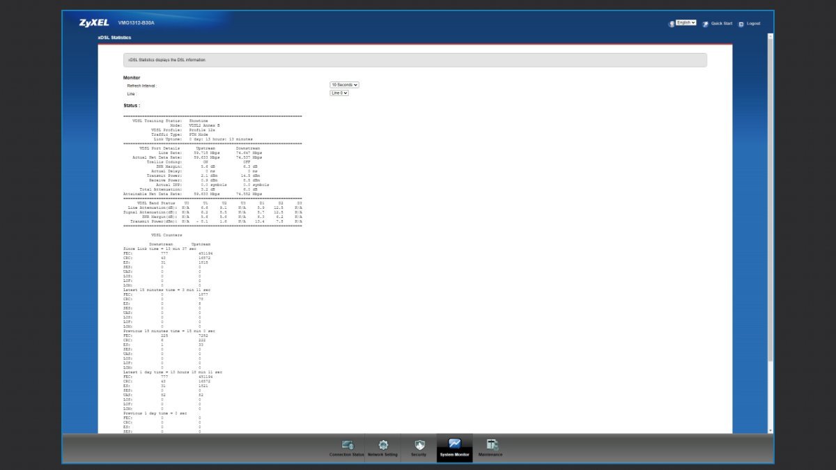

Merci pour ta réponse rapide, j'ai un autre modem Zyxel mais je ne comprends rien a ses commandes telnet notamment celle pour mettre le fastpath sur ON, si quelqu'un comprend ce charabia...
c'est des commandes broadcom classiques , y'a rien d'utile a faire avec a part jouer avec le snr pour gagner quelques mbits
@Gt3Dz essaye d'activer le G.INP pour certain sa force le fast path
mais tes vraiment proche du msan normalement ta connection et meilleur que sa
assure que ton cable est bon et loin de source éléctric etc..essaye un branchement sans filtre
car certain modem désactive le fastpath a cause du snr bas comme le tien qui est a 5

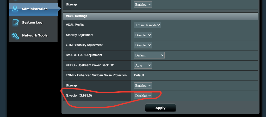

Je suis a environs 50m du msan, le SNR est plus bas sur le Asus que sur les autres modem que j'ai, sur le zyxel et le dlink le snr ne descend pas en dessous de 6, peut etre que je devrais l'ajuster sur l'asus comme la fonction existe, je verrai ça ce soir :)
là c'est le up au lieu du down sur le asus lol

il y a 33 minutes, Gt3Dz a dit :
cest normal rak profile 12a faut  le  17 a pour activé  le ginp 998.4 moi aussi aujordhui j'ai trouvé  mon profile qui a sauté  du 17A au 12A

oui je suis  sur  a 1000 pour cent  parce que  j'ai galéré pour  que AT change  mon  profile  du 12a au 17a ensuit  rak tchouf  pour le  profile  il doit  etre  assigner  par  un technicien  d'algerie telecom c'est pas  Auto

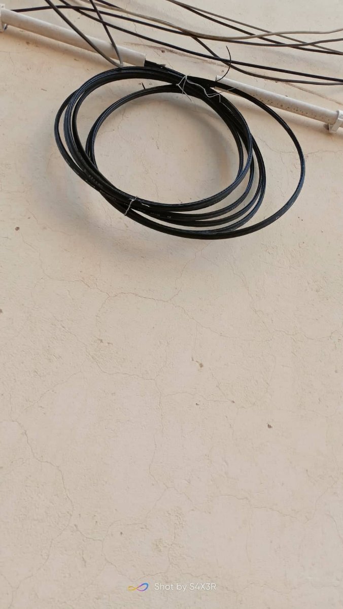

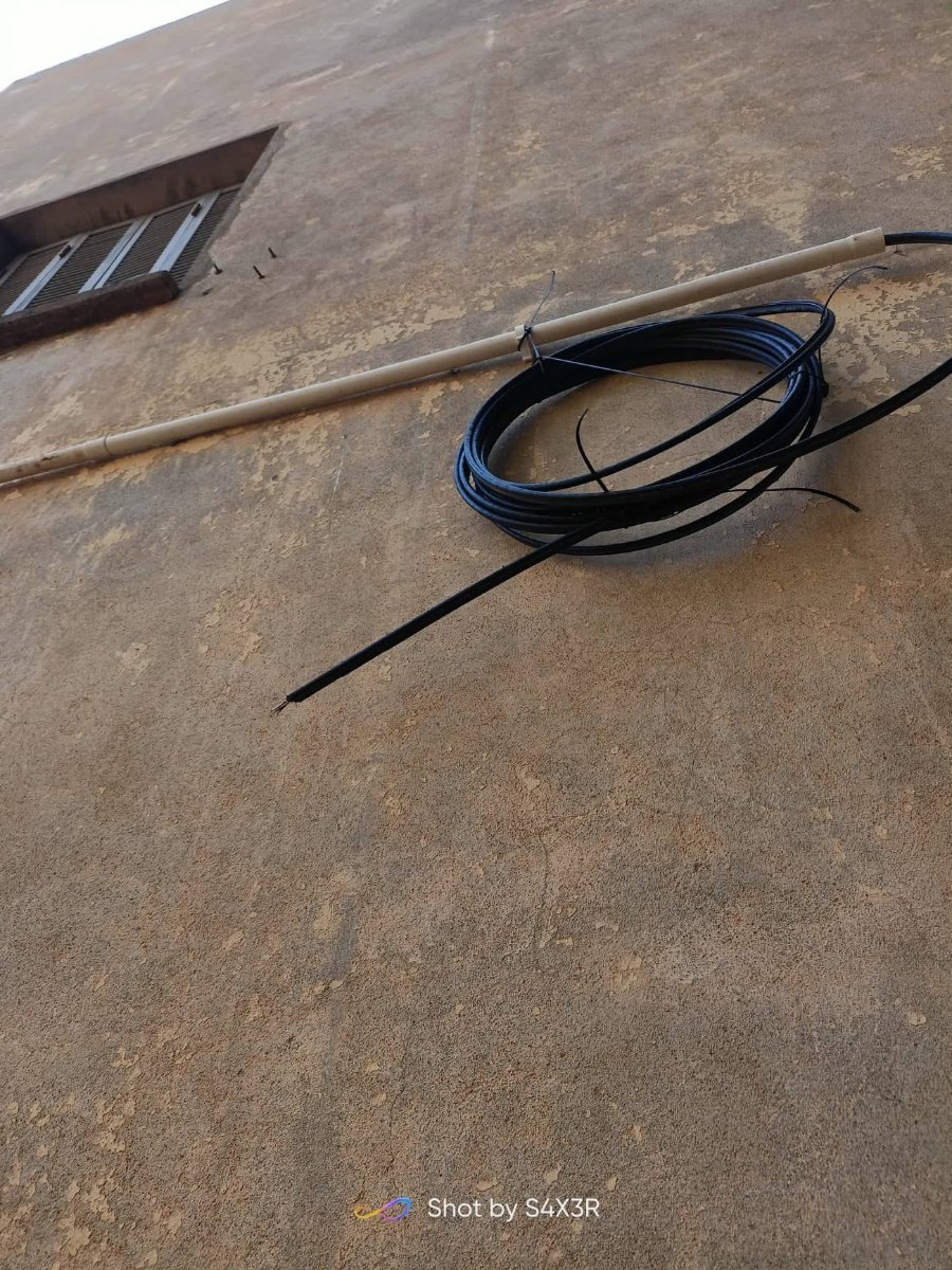

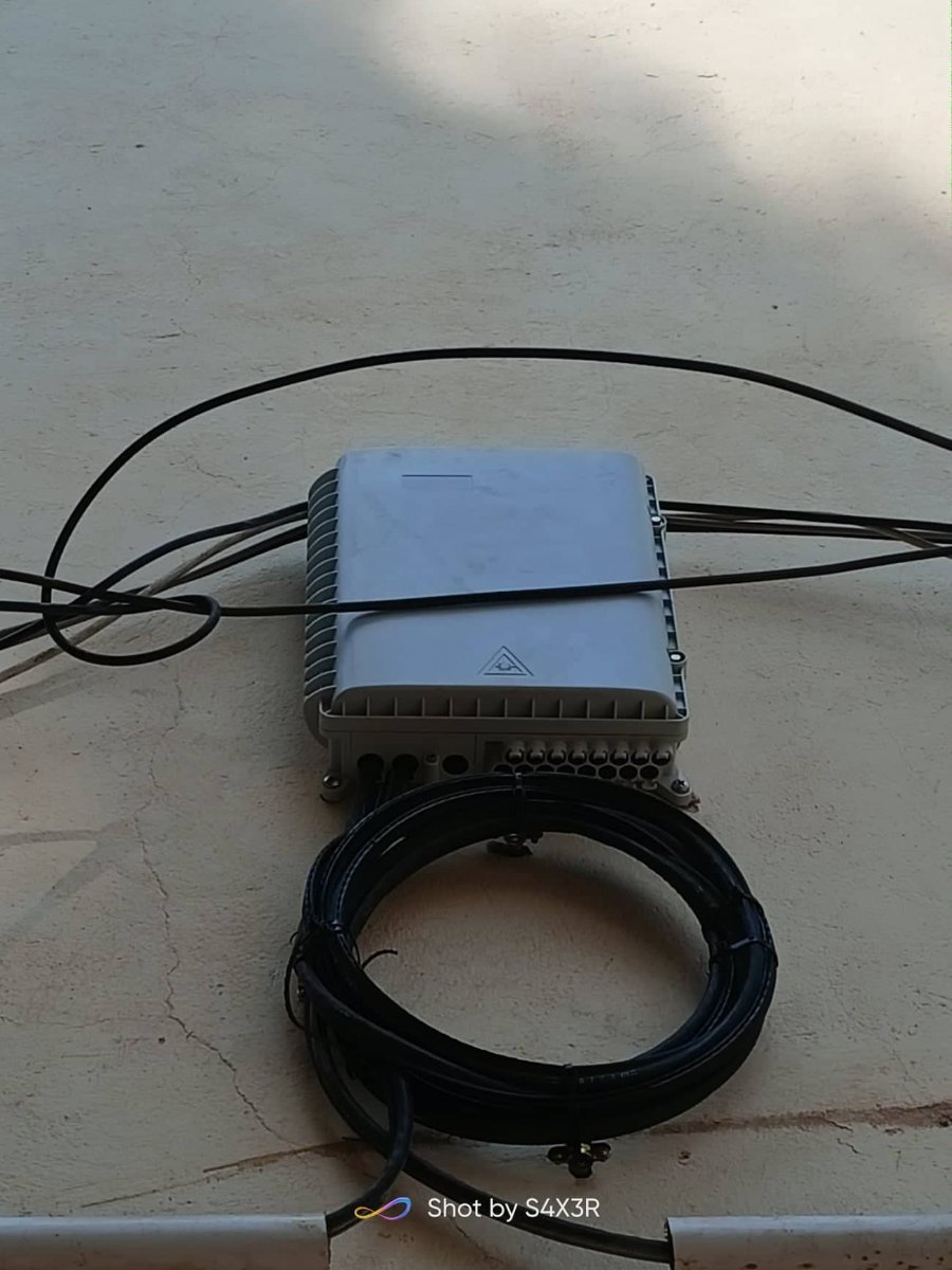

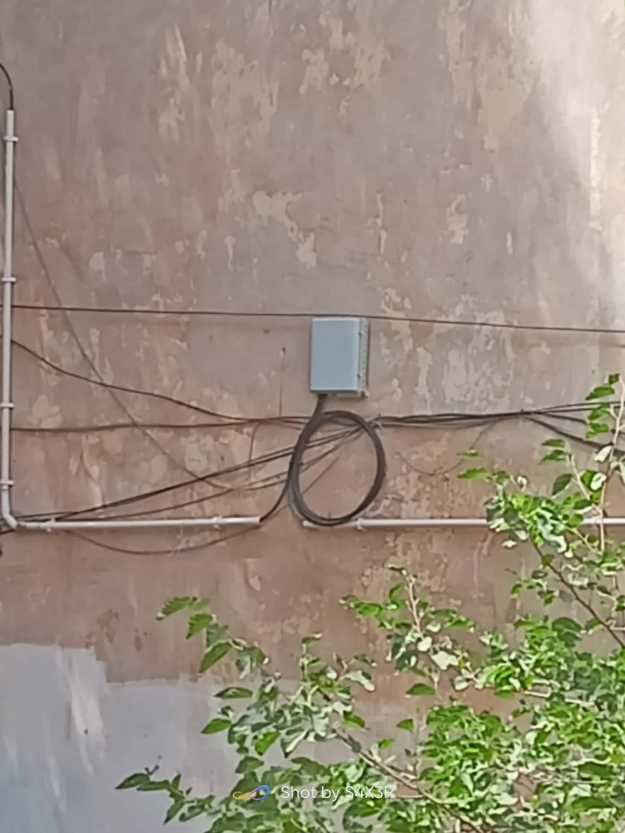

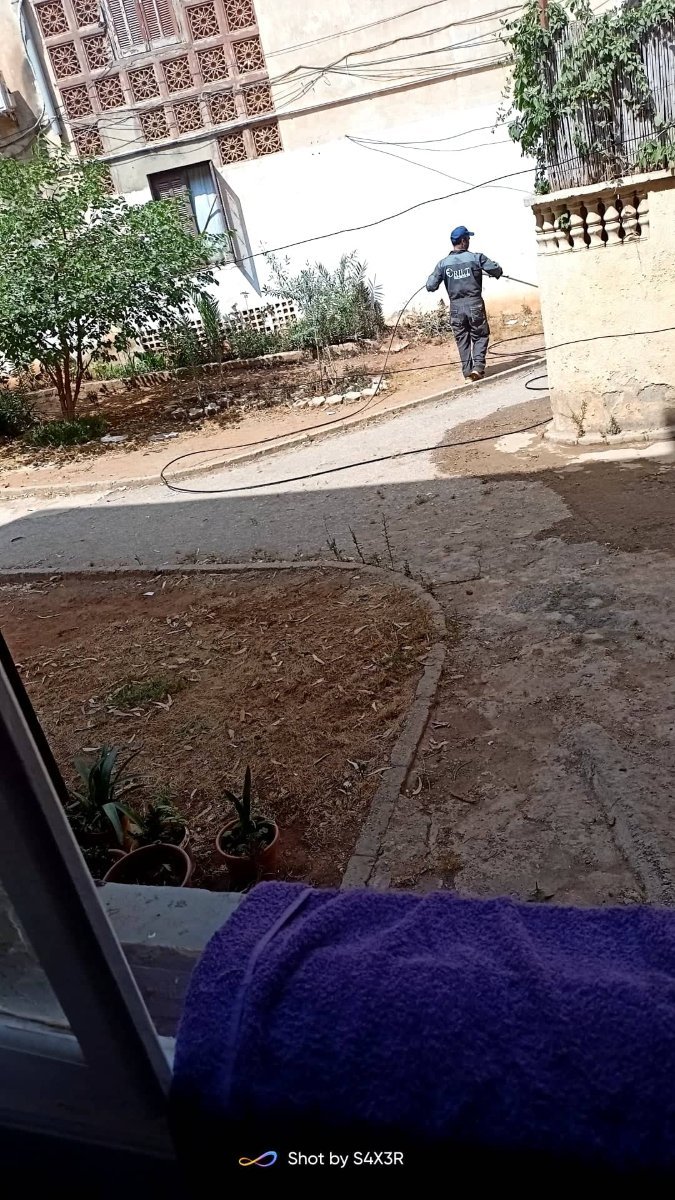

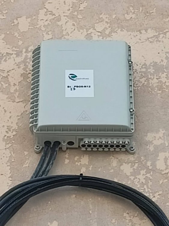

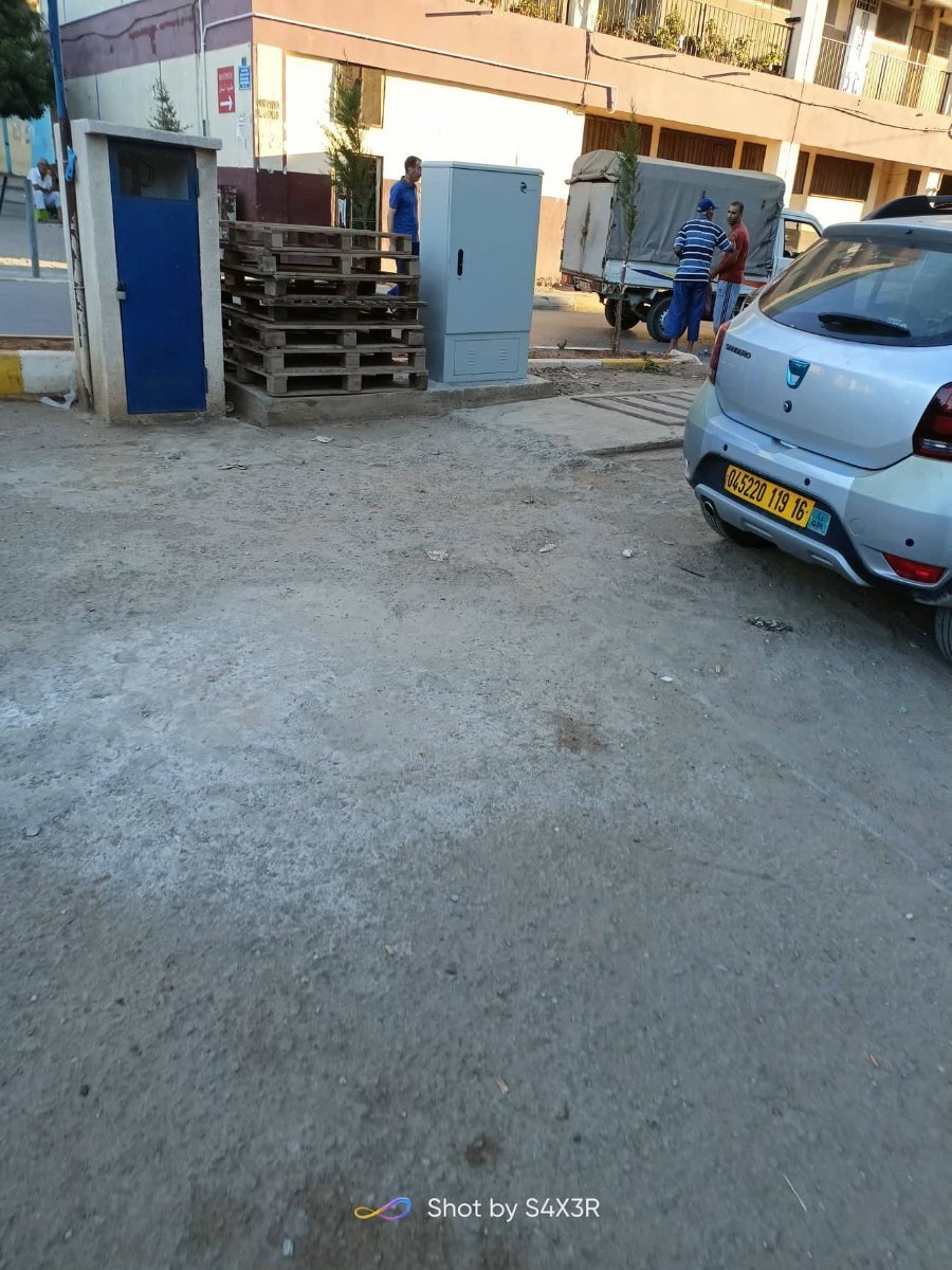

dans notre quartier, ( on a déjà l'ancien ADSL 021) les techniciens ont commencé fin juillet début août, ils ont commencé à connecter l'extérieur de chaque immeuble avec des câbles à fibre optique plus tard dans la même semaine, ils ont commencé à placer des PBO (un PBO par immeuble, puisqu'un immeuble compte 6 maisons )

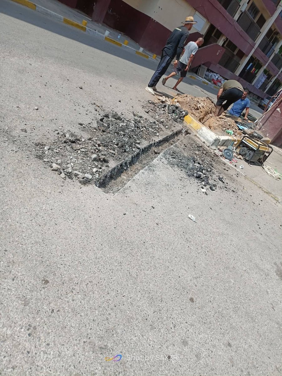

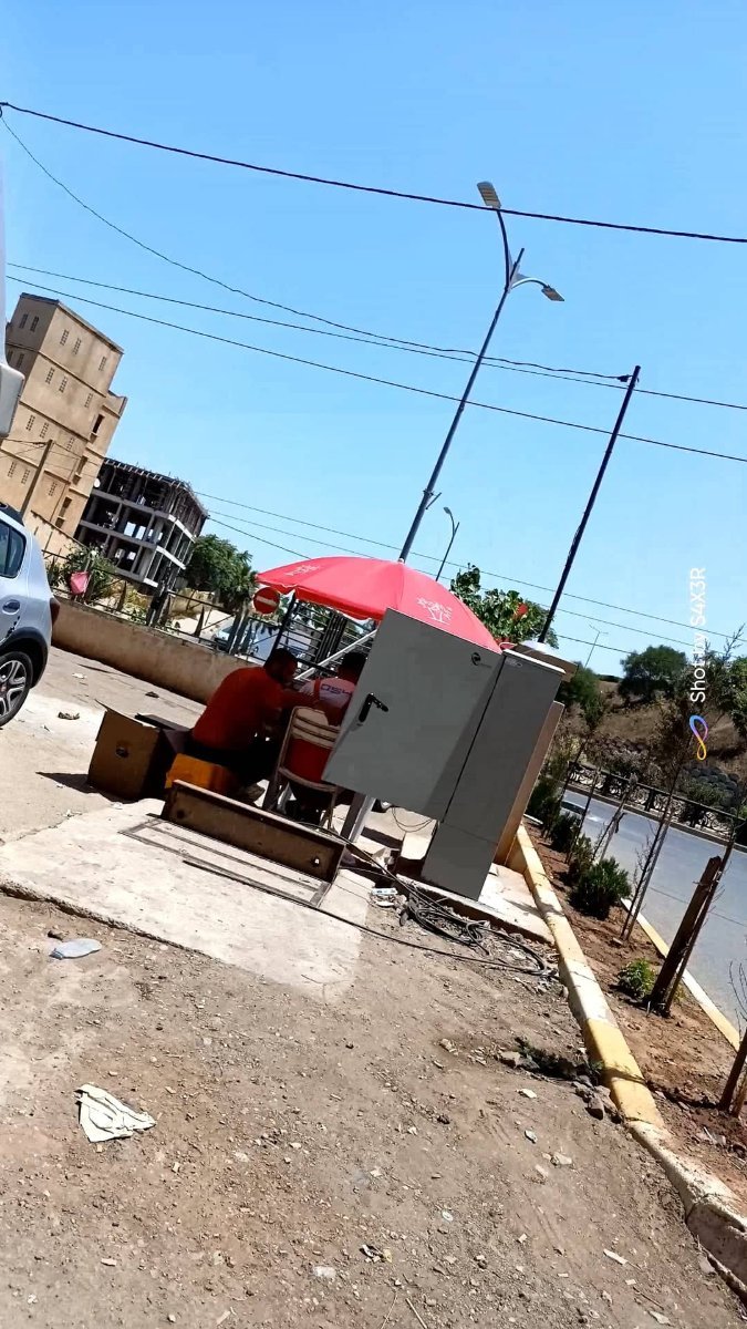

plus tard en août, ils ont commencé les travaux souterrains et nous avons finalement pu voir l'OLT à Clair matin, de toute façon je pense que clair matin et Cité du stade auront la même raccordement puisqu'il n'y a qu'un seul OLT.
J'ai interrogé quelques techniciens alors qu'ils étaient à proximité de nous et ils m'ont tous dit que c'était du FTTH (oui évidemment) et d'ici fin septembre ce serait déjà du FTTH mais, xD aujourd'hui c'est le premier octobre et on est encore attendre.

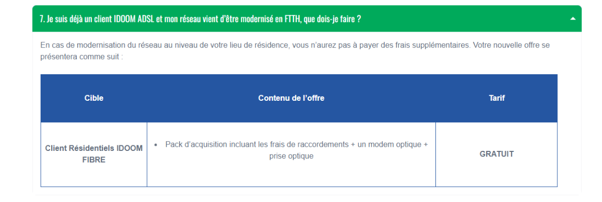

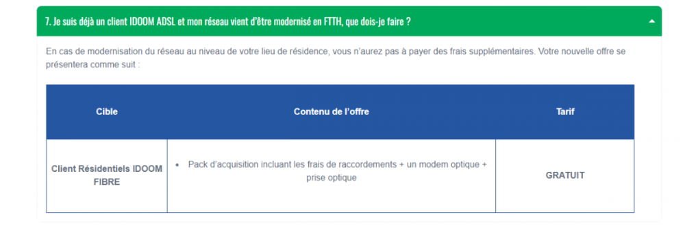

Est ce qu'ils font payer les gens pour le raccordement?
Je pense qu'ils ne nous factureront pas le raccordement et les modems, mais seulement l'abonnement.
actuellement, j'ai commencé à suivre la page facebook de Algerie telecom direction alger-est juste pour savoir où ils vont commencer à vendre des modems fibre, car quand je suis allé à leur Actel, ils m'ont dit que vous ne pouviez pas faire une demande.
Voir les photos du début à la fin des travaux..
