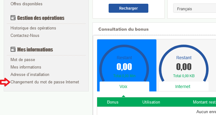

Problème réglé après passage à l'Actel et réinitialisation du MDP.

@RyS2004 je sais de quoi je parle ces.mon domaine d'étude universitaire et ces le cas qui est arrivé face a moi et yas pas de généraliser le problème car que AT soit compétant ou pas ya pas de manip magic a faire pour que se probleme surgit
et que beaucoup dautre se plaignent a cause de AT des meme problème, et le principe problèmes ces le site.du compte (EC) les gens qui change le mdp se retrouve en changeant le modem face a se problème
les agence qui verrouille le compte utilisateur avec le modem precis omme si ces fibre ou tu dois pas.changer le modem
alors ya pas de induire en erreur si ces  un problème technique ces pas la peine d'essayer de sortir des idée de sa tete etc... et de dire sa marche pas se que tu dis
car se problème se résolue en mdp reset port
port défectueux ou modem violation du code de contrôle sur le compte ec etc...

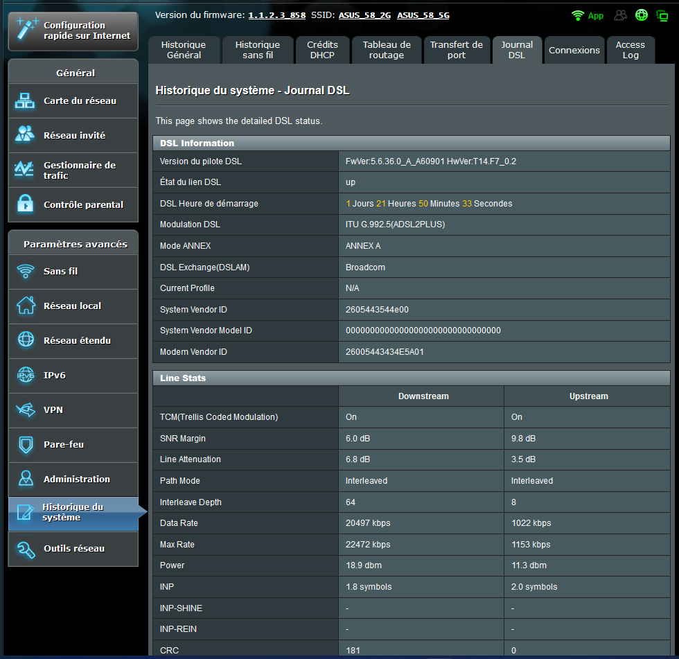

Bonsoir ,
Je viens de faire l'acquisition d'un ASUS AC-51 , j'ai tenté de le configurer en mode VDSL , malheureusement aucune synchro je suis a bou ismail (tipaza) , je sais que y'a des villes a tipaza ou la VDSL est actif , mais bou ismail ne semble pas encore le cas , je crois que le MSAN date de quelques années déjà (changement de numérotation vers 2015-2016) , un dernier détail surprenant , sur la case DSL Exchange(DSLAM) , je vois que c'est "BROADCOM" , les DSLAM Broadcom ne dispose pas déjà de la VDSL ou cela importe peu le fabriquant ?
Merci
Il y a 13 heures, Lex a dit :
Bonsoir ,
Merci
Broadcom  c'est le chipset de L'MSAN
Modifié par tinisius

J'espère que ça aidera.
    Edit :
    J'ai uploadé les images sur ImgBB :
    1 - WAN
    2 - xDSL
