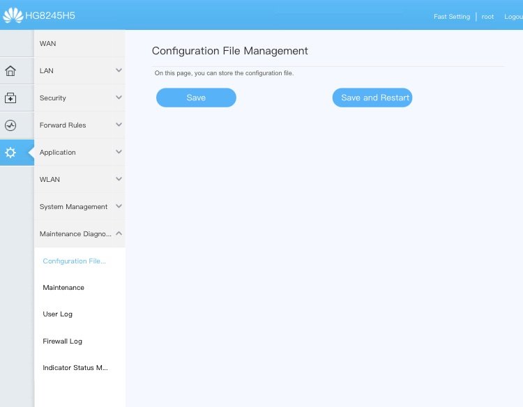

Niso Posté(e) le 11 mai 2022 Share Posté(e) le 11 mai 2022 @Hicham avec les ONT Huawei tu peux faire une sauvegarde même avec le mode user Citer Lien vers le commentaire Partager sur d’autres sites More sharing options...
Modérateurs laliche Posté(e) le 11 mai 2022 Modérateurs Share Posté(e) le 11 mai 2022 (modifié) A toute fin utile les identifiants d'accès en administrateur par défaut de Huawei HG8245/HG8245T sont : utilisateur: telecomadminet pass: admintelecom =====Mise à jour===== Autres identifiants trouvés pour les modèles HG8240/HG8245/HG8247: nom d'utilisateur : root , Mot de passe : admin Et Un autre : nom d'utilisateur : admin , Mot de passe : *6P0N4dm1nP4SS* Modifié le 13 juin 2022 par laliche Citer Lien vers le commentaire Partager sur d’autres sites More sharing options...
Niso Posté(e) le 11 mai 2022 Share Posté(e) le 11 mai 2022 (modifié) @laliche telecomadmin/admintelecom c'est le mode Superadmin et AT nous a bloqué l'accès à ce mode. On peut seulement avoir accès au mode admin: root/adminHW Modifié le 11 mai 2022 par Niso Citer Lien vers le commentaire Partager sur d’autres sites More sharing options...
Modérateurs laliche Posté(e) le 11 mai 2022 Modérateurs Share Posté(e) le 11 mai 2022 (modifié) Il y a 2 heures, Niso a dit : @laliche telecomadmin/admintelecom c'est le mode Superadmin et AT nous a bloqué l'accès à ce mode. On peut seulement avoir accès au mode admin: root/adminHW S'ils ont changé les identifiants d'accès en mode Superadmin,tu peux voir les nouveaux identifiants ainsi que l'ip d'accès et le port qu'ils ont mis si tu arrive à créer le fichier de sauvegarde .xml. J'ai le logiciel qui peut le décrypter. As-tu essayé la méthode donnée par Huawei pour autoriser l'accès à une ip locale (celle de ton pc 192.168.1.x),même si ce n'est pas le même modèle le principe est le même Modifié le 11 mai 2022 par laliche Citer Lien vers le commentaire Partager sur d’autres sites More sharing options...
