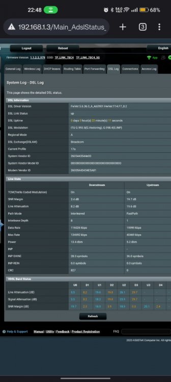

Sync passe de 100 megas... A 65... Puis a 33...puis a 80..attenuation monte de 10 a... 20...a 25...
Aussi quand je prends le téléphone... Le net se coupe... Et j'ai essayé 2 filtres... Kifkif!!!
Je perd la sync dsl chaque 3 mn depuis une semaine !!!!
Puis mon Snr passe de 8...a 5...ou a - 2.2!!!
Jai aussi souvent le data rate... Bien plus élevé que le max rate !!!!

mais nom d'un chien mon attenuation etait toujours de 10...et quand je reboot elle passe a 16 ou 23...ou 28 ?!! c'est quoi ce borde*....!!!
de plus....parfois mon SNR margin affiche...tiens toi bien : 65500 db !!!!!!!!!!!!!!!!!!!!!!!!!!!!!!!!!!!!
alors que normalement c'est 6db !!!!!!!!!!!!!!!!!!!!!!!!!!!!!!!!!!!!!!!!!

Jd ne vois pas la relation entre l'adresse mac et le signal DSL mais vu que je suis désespéré... J'ai activé cela... En cochant aussi SRA(paramètre très utile quand le max rate est inférieur au data rate !!!!)
Je vous tiens au jus.... Mais quand le modem reboot... Ma sync de 120 megas... Baisse de 50%!!!!
