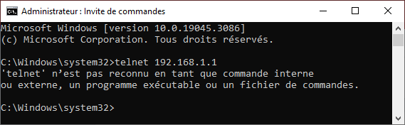

Salut laliche,
Voici le résultat de telnet :

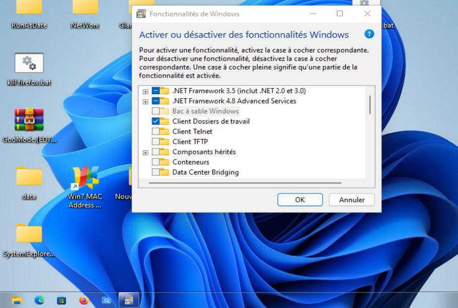

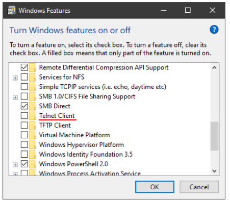

La fonctionnalité  Telnet n'est pas activée sur ton pc . Il faut aller dans Démarrer==>Panneau de configuration==>Programmes et fonctionnalités==<Activer ou désactiver les fonctionnalités de Windows==>Cliquez sur le lien pour ouvrir la fenêtre Fonctionnalités de Windows
Ensuite Localiser le Client Telnet  dans la liste, cocher la case et cliquez sur OK pour installer la fonctionnalité :
Telnet Sur Windows {GUI ou l'Invite de commandes}

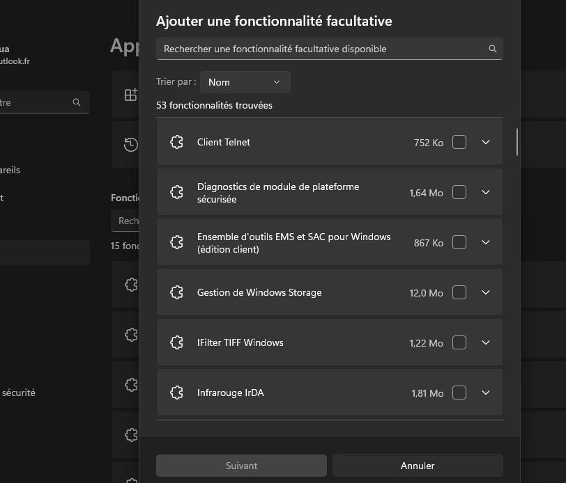

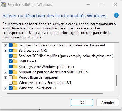

il y a une heure, Hamidou45 a dit :
dans mon Windows 11 je n"est pas de Telnet pourquoi ???
SVP comment l'avoir dans mes fonctionnalités Windows et merci
regardez en image
La fonctionnalité Client telnet existe bel et bien dans Windows 11
client telnet

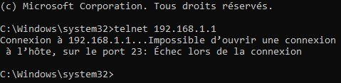

Bonjour à tous,
Aidokom moubarek wa kolo ame wa antom bikheir.
Après avoir installer Telnet Client, voici à nouveau le résultat de la commande :

il y a 54 minutes, apt a dit :
Bonjour à tous,
ca marchera pas puisque tu dois aussi activé l'option telnet depuis le modem...
ne te casse pas trop la tète, comme j'ai déja dit, ta seule solution est de faire un reset du modem, si tu connais pas ton Username et Password PPP, rend toi a l'actel AT la plus proche de toi pour qu'il te fasse un reset et refaire la configuration.

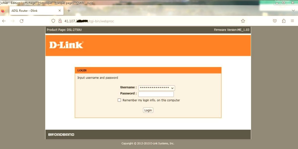

Le port Telnet 23 sur de nombreux routeurs est fermé par défaut pour des raisons de sécurité.Avant de réinitialiser ton modem essaye de taper ton adresse ip publique dans ton navigateur en mode privé (pas dans le champs d recherche de google!!!) cela doit t'afficher la page d'accès au modem. Pour connaitre ton ip publique vas sur ce site
Je viens de tester avec succès cette méthode sur mon D-Link DSL 2750U

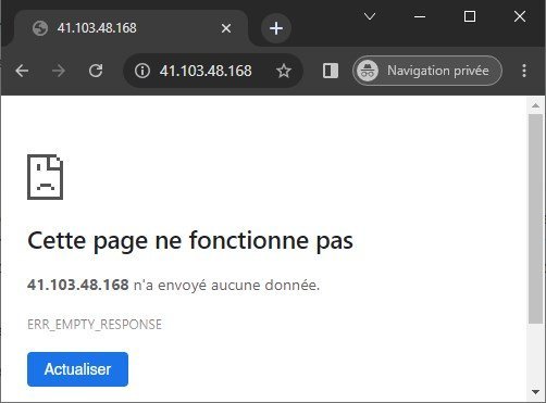

Posted (edited)
il y a 59 minutes, laliche a dit :
Pas moyen :

Posted (edited)
il y a une heure, apt a dit :
Pas moyen :
Demain in chaa Ellah.
A ce que je vois tu as utilisé Chrome ou Brave ,moi j'ai utilisé Firefox en mode privé sans extensions
Edited by laliche

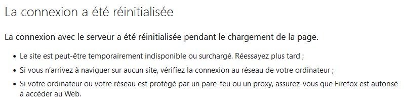

Posted (edited)
Il y a 9 heures, apt a dit :
Avec Firefox en privé :
Ton problème d'accès au modem peut simplement provenir du fait que ce dernier bloque les accès à l'interface par le Wifi , essayer d'utiliser un câble de réseau ethernet.
Sinon cette erreur se produit lorsque le navigateur parvient à atteindre le serveur souhaité, mais que le paramétrage  de la connexion échoue. Comme c'est le cas pour de nombreux autres problèmes qui surviennent en surfant, il peut y avoir de nombreuses raisons à cela, même lorsque la connexion a été réinitialisée, de sorte qu'une solution ne peut être trouvée immédiatement. Cette erreur ne sera pas résolue par une réinitialisation du modem.. Pour la réparer il faut :

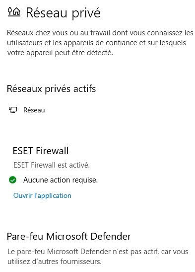

Le pare-feu de l'antivirus qui est active, celui de Windows est désactivé :
En désactivant le pare-feu de l'antivirus, l'adresse 192.168.1.1 donne l'erreur suivante :
