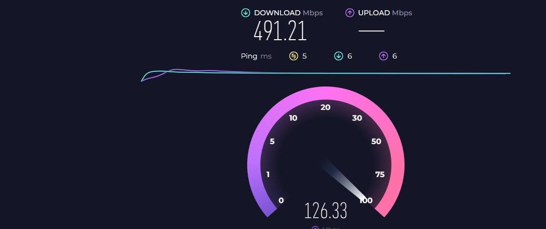

Tiens voila un speedtest fait à l'instant avec ma connexion 1 Gbps :

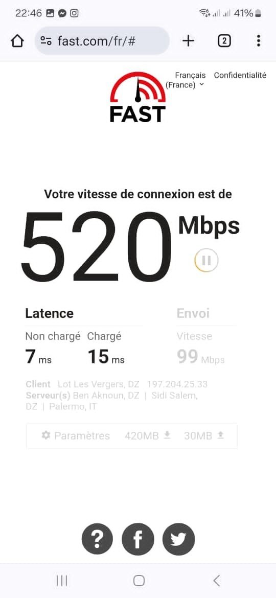

Tu as fait le test en Wifi ou depuis un ordinateur relié par câble ?
Le débit est bon pour la majorité des usages, il est de 40 Mbps en moyenne avec une latence (ping) acceptable. Pareil pour l'upload plus que suffisant !
Tu as quelle offre ?

Test effectué depuis un PC en wifi

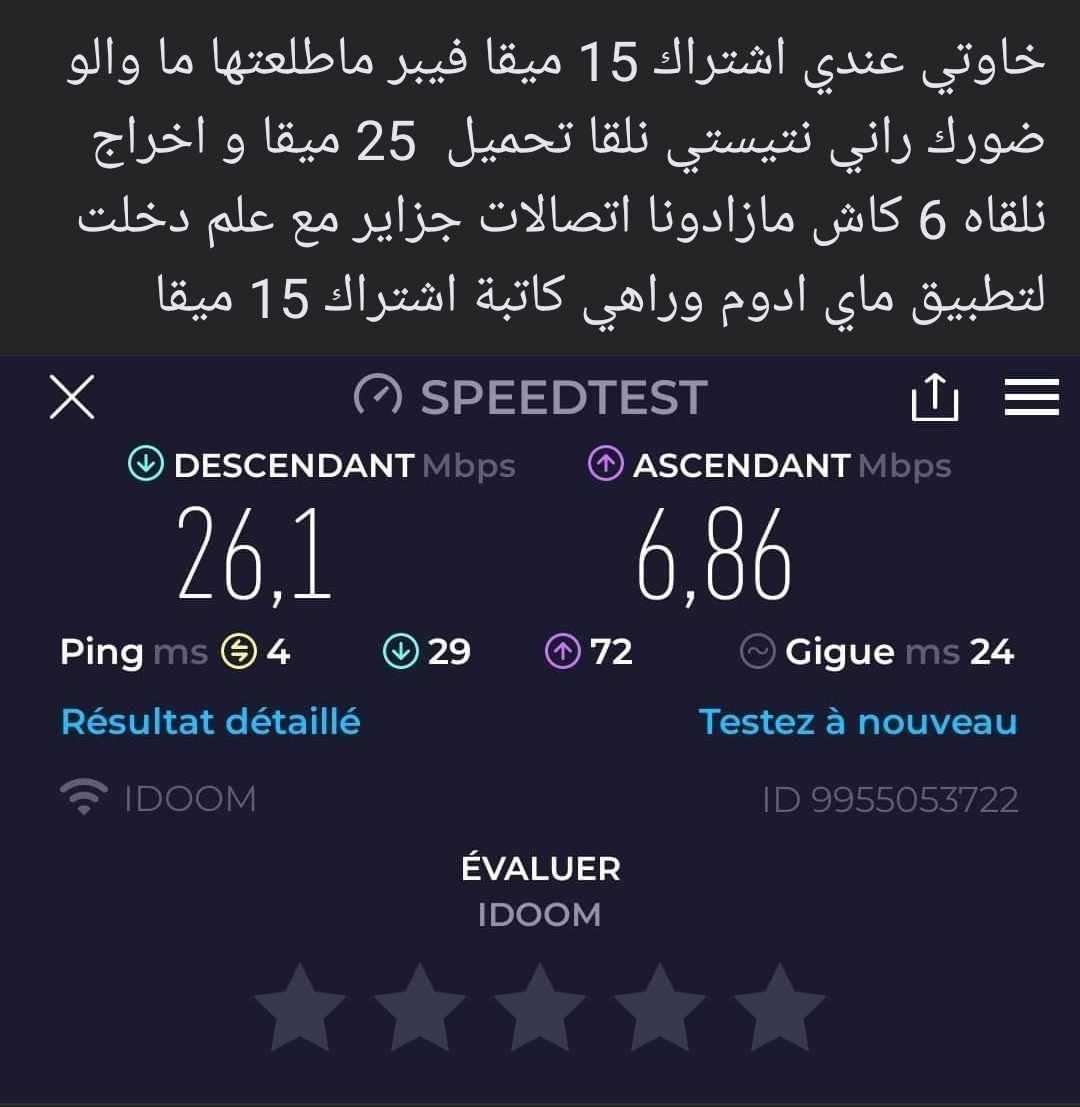

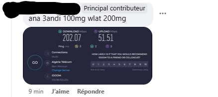

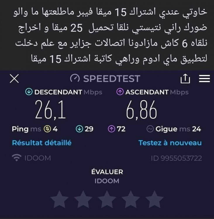

Il y a une augmentation du débit Internet voici le test abonnement 15 et 10 méga idoom fibre : 25 méga download et 7 méga upload.

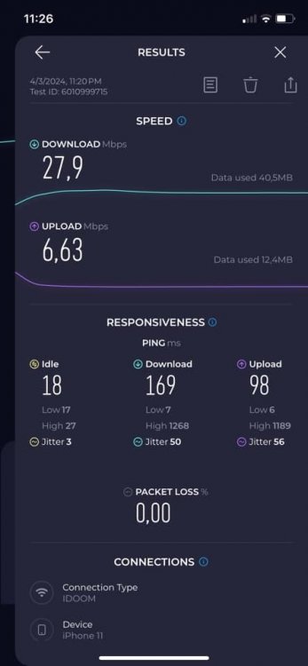

et le test de 100 méga : 200 Méga download et 50 méga upload.
test de 300 méga : 500 méga download et 120 méga upload
