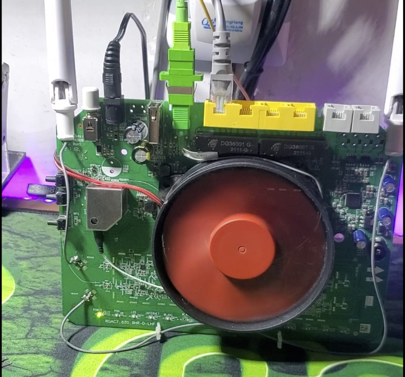

WaZz Posté(e) le 18 janvier 2024 Share Posté(e) le 18 janvier 2024 photo tirez d'un groupe de Facebook (PC Gamer DZ), la personne dit que le modem chauffe trop et par consequence son débit chute, ping élevée...etc. ce qui l'as mener a faire un petit DIY a sont modem pour qu'il fonctionne à basse température. ce que j'aurais fait c'est de faire une impression 3D d'une nouvelle carcasse pour le modem avec un emplacement pour mettre un ventilateur, mais le seule problème, l'impression 3D ici en Algérie coute très chère 2 Citer Lien vers le commentaire Partager sur d’autres sites More sharing options...

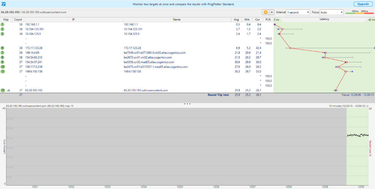

yassine75 Posté(e) le 17 février 2024 Share Posté(e) le 17 février 2024 il y a 13 minutes, 1conito a dit : traceroute avec pingplotter vers cette adresse 65.20.105.193 Bonjour, voici le resultat Citer Lien vers le commentaire Partager sur d’autres sites More sharing options...

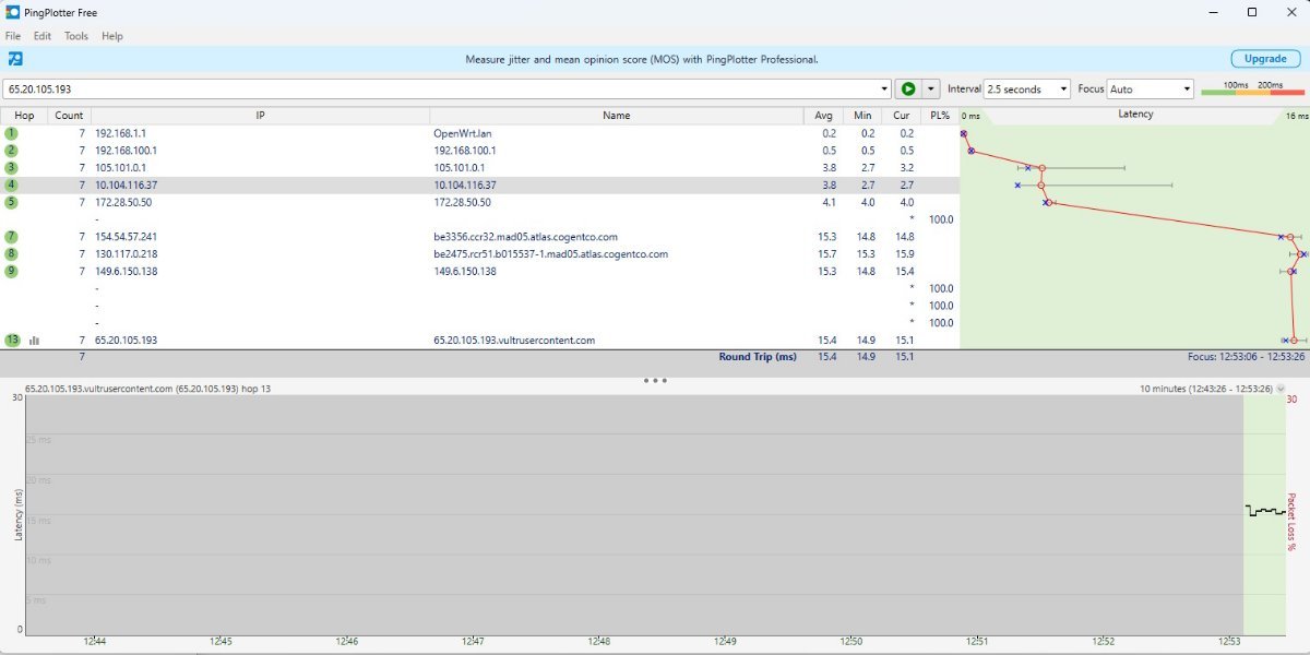

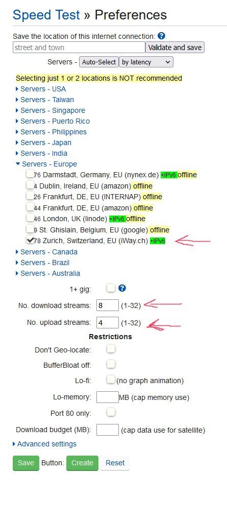

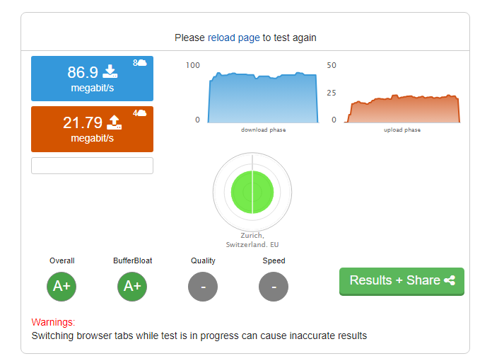

Modérateurs 1conito Posté(e) le 17 février 2024 Modérateurs Share Posté(e) le 17 février 2024 il y a 27 minutes, yassine75 a dit : Bonjour, voici le resultat voila ce que j'ai : comme tu peux le voir, j'ai 10ms de difference sur cette ip localisée en espagne, ce qui est normal et enorme en meme temps vu que tu est a l'est et moi au centre, en tous cas ca n'explique pas que ta navigation soit lente tu utilises quoi comme DNS ? car ça peut venir de la ca donne quoi niveau bufferbloat sur dslreports.com ? theoriquement tu devrais avoir un meilleur ping par rapport a moi sur un serveur en italie j'ai 35ms avec cette ip : 69.16.157.46 Révélation Citer Lien vers le commentaire Partager sur d’autres sites More sharing options...

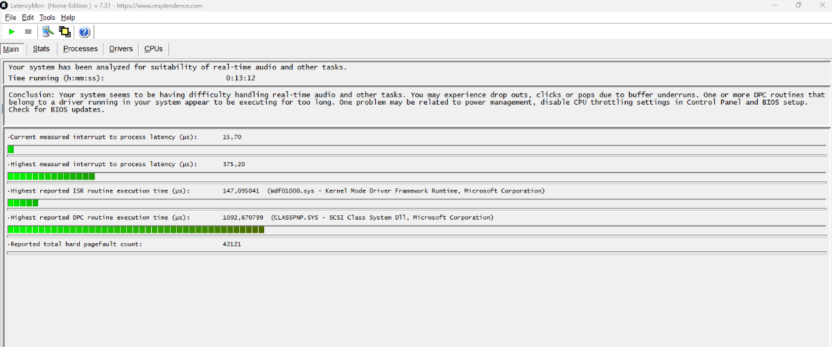

Modérateurs 1conito Posté(e) le 17 février 2024 Modérateurs Share Posté(e) le 17 février 2024 utilises ces parametres sur dslreports et ça marchera tu as quoi comme modem ont ? telecharge "latencymon" lance un test pendant 1 min et fait moi une capture d'ecran, je crois que j'ai une idée de la source des tes soucis Citer Lien vers le commentaire Partager sur d’autres sites More sharing options...
yassine75 Posté(e) le 17 février 2024 Share Posté(e) le 17 février 2024 @1conito Modem ONT: F660 V9.0.10P2N46 dslreports: Latencymon: ce wdf01000.sys il a un ISR count et DPC count presque 600k en moins de 10 min Citer Lien vers le commentaire Partager sur d’autres sites More sharing options...
Modérateurs 1conito Posté(e) le 17 février 2024 Modérateurs Share Posté(e) le 17 février 2024 ok c'est bien ce que je pensait, c'est la cata , ta latence dpc est juste horrible tu peux me faire un descriptif detaillé de ton pc, carte mere , proco, ram, gpu, peripherique, refroidissement etc.. Citer Lien vers le commentaire Partager sur d’autres sites More sharing options...

Modérateurs 1conito Posté(e) le 17 février 2024 Modérateurs Share Posté(e) le 17 février 2024 bon, pour ne pas rester trop longtemps HS d'abord je te conseille de partir d'une installation windows recente, mettre a jour tout les drivers, mettre a jour ton bios regarde attentivement cette video elle est longue mais a la fin tu va pas reconnaitre ton pc https://youtu.be/sbXzM60ad8I?si=4Z-8sYWDfWFwu9fA 1 Citer Lien vers le commentaire Partager sur d’autres sites More sharing options...

yassine75 Posté(e) le 18 février 2024 Share Posté(e) le 18 février 2024 Bonjour, j'ai reglé mon probleme de latence, j'avais un pilote non compatible de Intel, j'ai utiliser Iobit driver booster pour le regler, maintenant tout est parfait. 2 Citer Lien vers le commentaire Partager sur d’autres sites More sharing options...

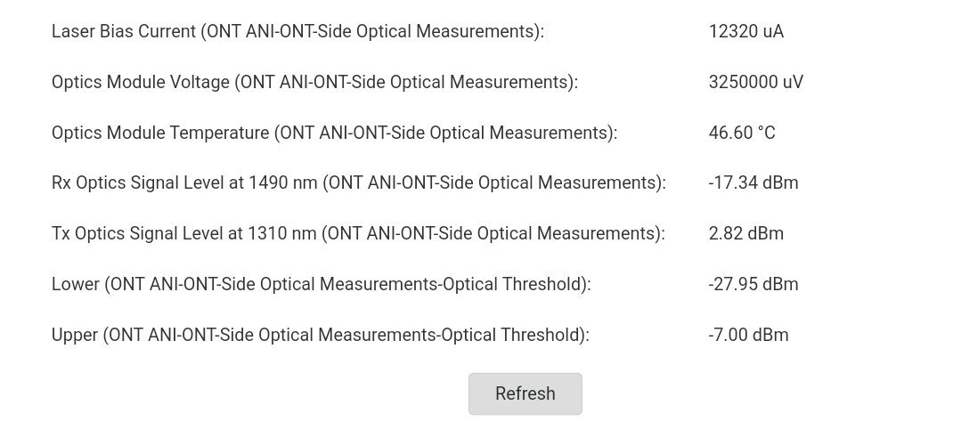

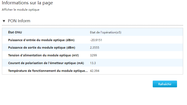

popmpopm Posté(e) le 28 mars 2024 Share Posté(e) le 28 mars 2024 (modifié) Alors je vois que tous le monde a le meme signal -27dbm Moi c'est rx -27.21 dbm tx -2.00 dbm Svp partagé nous vos statue vos puissances optiques pour que tous le monde s'informe plus de l'état de la fibre Modifié le 30 mars 2024 par popmpopm Citer Lien vers le commentaire Partager sur d’autres sites More sharing options...

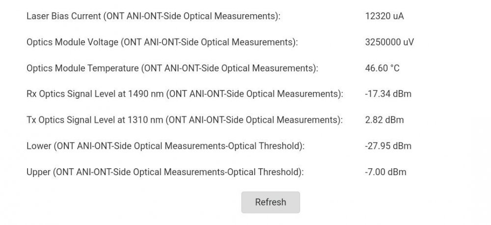

zaki789 Posté(e) le 1 avril 2024 Share Posté(e) le 1 avril 2024 (modifié) Le 28/03/2024 à 13:07, popmpopm a dit : Alors je vois que tous le monde a le meme signal -27dbm Moi c'est rx -27.21 dbm tx -2.00 dbm Svp partagé nous vos statue vos puissances optiques pour que tous le monde s'informe plus de l'état de la fibre Voilà mes stats Modifié le 1 avril 2024 par zaki789 1 Citer Lien vers le commentaire Partager sur d’autres sites More sharing options...
popmpopm Posté(e) le 1 avril 2024 Share Posté(e) le 1 avril 2024 (modifié) il y a 14 minutes, zaki789 a dit : Voilà mes stats Il faut qu'elle soit moins que -20dbm la votre est tres bonne il y'a des régions ou c'est moin -10 dbm J'espère que l'AT reste sur cette voie il donne pas le ok eu technicien entrepreneur de l'installation de la fibre jusqu'à que la ligne soit au norme Modifié le 1 avril 2024 par popmpopm Citer Lien vers le commentaire Partager sur d’autres sites More sharing options...
popmpopm Posté(e) le 1 avril 2024 Share Posté(e) le 1 avril 2024 (modifié) il y a 13 minutes, zaki789 a dit : Ça sert à quoi le -dbm tu peux m'expliquer s'il vous plaît Il ya deux signaux RX TX un download et upload C'est la puissance de signale il doit être entre -27 et -8 dbm Modifié le 1 avril 2024 par popmpopm 1 Citer Lien vers le commentaire Partager sur d’autres sites More sharing options...

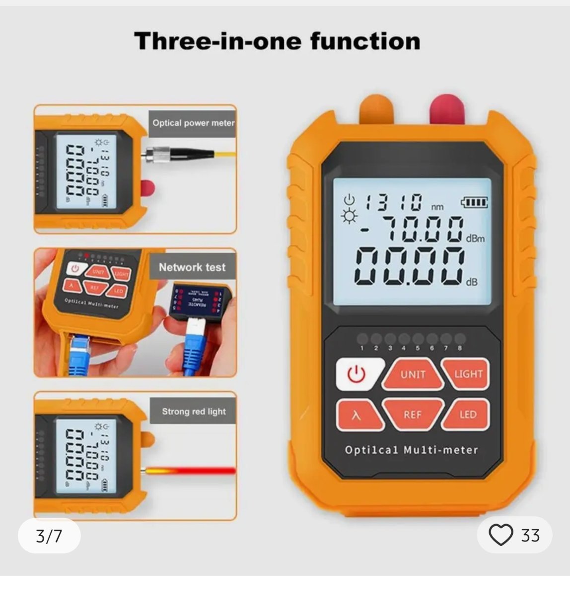

popmpopm Posté(e) le 3 avril 2024 Share Posté(e) le 3 avril 2024 (modifié) 1 mois depuis qu'ils m'ont installer la fibre avec modem sans internet c'est du n'importe quoi tous nouveaux matériaux cable da3wa pour rien signale faible pas a la norme des entreprises qui font un travaille d'amateur gaspillage d'argent publique pas de suivi des travaux l'ignorance totale جيب صحبك يخدم يدي الشكارة Alger peut être mais les autres wilaya comme chlef c'est la forêt la foire des pseudo entreprises amateurs sont niveau ni expérience.. Ils m'ont dit que ca va duré un autre mois il veulent que branché sans internet l'essentiel c'est du courir derrière l'argent public ils les paye pour un travaille incomplet.. Heureusement que j'ai peut réactivé ma adsl sinon je te coupe l'adsl la fibre je ne veux d'argent l'AT est leur dirigeants veux la faillite de la société ton mieux pour nous ils laisser la place eux autres société compétente . Modifié le 3 avril 2024 par popmpopm Citer Lien vers le commentaire Partager sur d’autres sites More sharing options...
popmpopm Posté(e) le 3 avril 2024 Share Posté(e) le 3 avril 2024 Ils savent même pas c'est quoi ca... c'est simple a utilisé test ton signale ton cable sans appeler tous le temps le service يقطع و يعاود يقطع ويعاود Citer Lien vers le commentaire Partager sur d’autres sites More sharing options...
