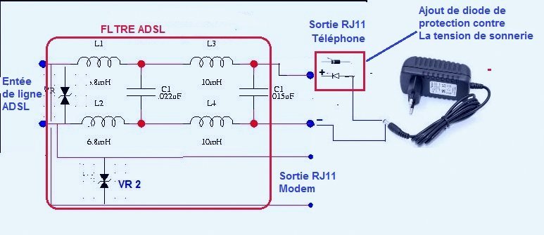

Dans cette astuce on ne fait que rétablir la tension continue de la ligne cuivre si elle est atténuée à cause de sa longueur . Il faut savoir que si tu reçois un appel téléphonique sur le fixe même débranché c'est une tension de 70 à 80 Volts que va recevoir le bloc d'alimentation de 12v ajouté. Pour éviter de le bousiller il faut ajouter une diode de redressement en contre-sens sur la liaison positive venant de bloc d'alimentation.
Il serait plus judicieux d'utiliser 2 filtres ADSL en cascade comme sur cette configuration
NB: Pour ne pas devoir couper le câble d'un bloc d'alimentation afin de raccorder les fils  à une moitié de fil rj11  il faut récupérer un raccord femelle d'alimentation sur une lampe spot à LED

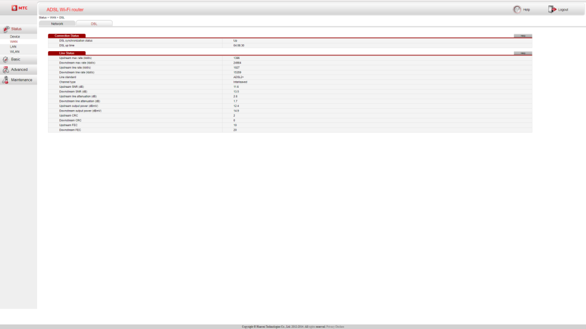

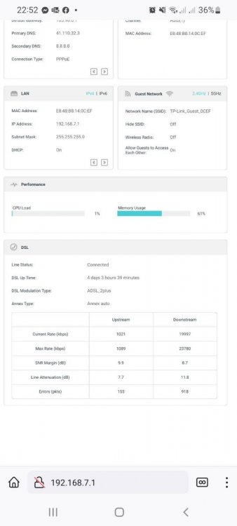

Il y a 11 heures, laliche a dit :
J'avais des milliers d'erreurs en quelques heures et en mettant en place un  double filtrage voici ce que ça me donne en ADSL comme erreurs CRC après plus de 4 jours de synchronisation:
https://i.ibb.co/s31j30h/adsl-crc.jpg
  @laliche
sur ta capture d’écran stats modem tu écris : "sans ajout d'un bloc d'alimentation" ?
je comprends pas ? tu veux dire bloc d'alimentation modem ?
mais alors comment ton modem est alimenté "électriquement" pour fonctionner ?
Il y a 10 heures, fourwinds a dit :
  @laliche
Je faisais allusion à mon post précédent   où je citais une configuration avec un 2ème bloc d'alimentation de 12 volts. Cela s'entend  , le modem doit avoir son propre bloc d'alimentation.
